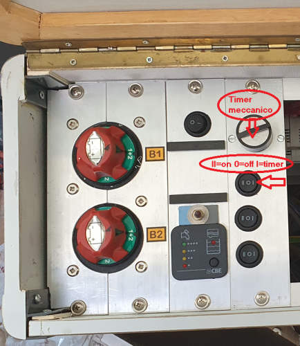

Ho evitato di prolungare il comando di accensione, scegliendo di tenere l'inverter "sempre acceso" ma di attivarlo fornendogli energia tramite un relè da 200 Ampere.
10 euro più la spedizione.
Questo collegamento consente di non avere l'inverter sempre alimentato, seppur in stand by (pausa), consente cioè di rudurre i rischi elettrici dovuti ad un guasto a camper non presidiato, e di eliminare il consumo a inverter spento che è tutt'altro che nullo.
L'attivazione del relè che alimenta l'inverter, avviene tramite uno degli interruttori a 3 posizioni (acceso, spento e temporizzato) presenti sul modulo "timer", questo mi consente di accendere l'inverter anche per un tempo limitato, mi sarà utile quando lo collegherò alla resistenza elettrica del boiler Elgena Luft che scalda l'acqua anche a corrente, oltre che con l'aria calda dell'Eberspacher.
... la foto qui sopra è un po' vecchia, mancano i due pulsanti per aprire e chiudere l'elettrovalvola delle grigie e tutte le didascalie...
Il timer l'ho recuperato da un vecchio tostapane guasto poco prima di gettarlo via, è di uso facilissimo e intuitivo, si gira da 0 a 30 minuti ed è fatta.

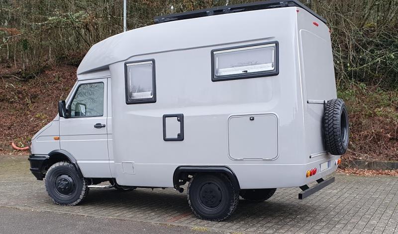

Prima uscita di test al parco di Cavriglia (Arezzo), niente letto ne cucina funzionante.
L'idraulica è ok, a parte un problema al boiler causato da teflon scarso (sto invecchiando?) subito risolto.
Pannelli solari OK ma soprattutto l'angolo di sterzata è uno spettacolo.
Con 2,80m di passo e uno sterzo simile, sono riuscito a fare inversione a U senza manovre su una provinciale anche sullo sterrato del Monte San Michele a Greve in Chianti.
Per certi percorsi il 4x4 serve tutto, ora proseguo con i lavori di rifinitura sperando di rinnovarlo sul serio a Marzo col Toscana Camper Club.

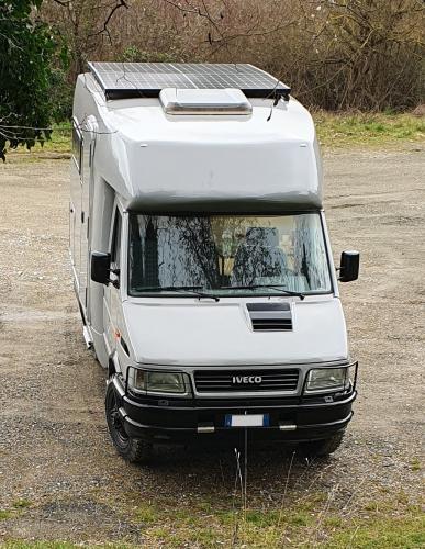

I pannelli solari vanno alla grande, quello anteriore si vede che ha una piccola inclinazione, sufficiente a conferire una certa aerodinamicità.
I pannelli fotovoltaici si vedono solo dall'alto, dalla strada quasi non si notano, ma siccome devono fare corrente e ombra, è necessario che ci siano.

Prima uscita di test al parco di Cavriglia (Arezzo), niente letto ne cucina funzionante. L'idraulica è ok, a parte un problema al boiler causato da teflon scarso (sto invecchiando?) subito risolto. Pannelli solari OK ma
soprattutto l'angolo di sterzata è uno spettacolo. Con 2,80m di passo e uno sterzo simile, sono riuscito a fare inversione a U senza manovre su una provinciale anche sullo sterrato del Monte San Michele a Greve in Chianti. Per certi percorsi il 4x4 serve tutto, ora proseguo con i lavori di rifinitura sperando di rinnovarlo sul serio a Marzo col Toscana Camper Club. ... ma ... quale è stato il pasto di inaugurazione? PANZANELLA ! ...pane raffermo bagnato in acqua e aceto, pomodoro, cipolla, basilico e olio extravergine di oliva ultra-bio (il mio...). I pannelli solari vanno alla grande, quello anteriore si vede che ha una piccola inclinazione, sufficiente a conferire una certa aerodinamicità. I pannelli fotovoltaici si vedono solo dall'alto, dalla strada quasi non si notano, ma siccome devono fare corrente e ombra, è necessario che ci siano. Marco.
La guida è sempre ‘strong’ o sei riuscito ad addolcirla?
Avevamo uno in ditta simile al tuo e sullo sterzo c’erano due problemi
non si riusciva ad andare dritti, si doveva sempre correggere
Nelle manovre era faticoso
L’azienda lo fece modificare inserendo nell’anteriori delle sospensioni (ad aria?) che eliminarono il continuo correggere

La guida è sempre ‘strong’ o sei riuscito ad addolcirla? Avevamo uno in ditta simile al tuo e sullo sterzo c’erano due problemi non si riusciva ad andare dritti, si doveva sempre correggere  Nelle manovre era faticoso
L’azienda lo fece modificare inserendo nell’anteriori delle sospensioni (ad aria?) che eliminarono il continuo correggere Deve essere stato emozionante il primo viaggio
Si, ho fatto 70 km, ma in realtà il primo viaggio è stato Vicenza-Treviso-Firenze quando lo presi a Settembre 2021.
Certo che la guida è "grezza", ma io sono abituato al mio trattore che nessuno riesce a fermare (...neanche i suoi stessi freni...) quindi l'Iveco 4x4 in confronto è una Mercedes.
Lo sterzo non è molto preciso, forse anche a causa dei pneumatici off-road, ma sono convinto che anche senza fare modifiche dovrei riuscire a evitare la maggior parte dei pedoni.

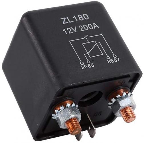

Tornando al discorso "sicurezza in più", oltre al pulsante d'emergenza e gli interruttori termici a 60°, pensavo di mettere uno di
questi relè
 a 24V i quali si attivano con una tensione minima di 16V, cosa ne pensi? Potrebbe funzionare?

Tornando al discorso sicurezza in più, oltre al pulsante d'emergenza e gli interruttori termici a 60°, pensavo di mettere uno di questi relè a 24V i quali si attivano con una tensione minima di 16V, cosa ne pensi? Potrebbe funzionare? Ciro.
Non vanno bene perchè quei 16 Volt non sono precisi e rappresentano la tensione minima garantita per avere un contatto elettrico certo,
Devi leggere "non meno di 16 Volt garantiti", ma nulla vieta che un esemplare si attivi a 13 Volt.
Serve un oggetto elettronico preciso.

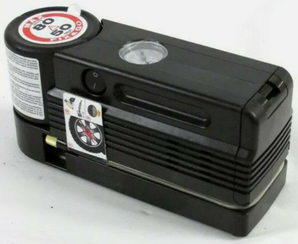

E siamo arrivati al compressore per rigonfiare le gomme dopo averle parzialmente sgonfiate in caso di sabbia o neve...
L'idea iniziale era di prendere un compressore professionale, ma poi per 20 euro ho preso questo TEK (Tire Emergency Kit ormai acquisita da Fix&Go) ad un disfacimento.
Il manometro...  minaccia di arrivare almeno ad una pressione di 3,5... 4,0 Atmosfere, sufficienti anche per le ruote del 4x4 Iveco, ma soprattutto sulle istruzioni c'è scritto che il funzionamento del compressore è garantito anche per 30 minuti consecutivi.
Io vado con questo, a breve provo a vedere come si comporta sulla ruota di scorta, ma sono fiducioso... se poi fallisce cerco la versione del Fix&Go per autocarri che arriva a 6 Atmosfere.
Ovviamente la bombola di sigillante, scaduta, è già stata smaltita, ma a me interessa solo il compressore.

Ciao Marco, con quello in dotazione al ducato a 5 ci arrivo tranquillamente, ovvio con i tempi dovuti, non è certo paragonabile al compressore di casa ma in emergenza fà il suo sporco lavoro....complimenti per il Colibri" yes
Roberto C.I. Kiros 2 2020
13/01/2006 24195
Inserito il 23/02/2022 alle: 17:39:55
In risposta al messaggio di Mgdroid del 23/02/2022 alle 17:19:48
Speriamo... questo non è il compressore del Ducato ma quello della Panda...
Però i miei pneumatici devono essere gonfiati a 3,5... 4 Atmosfere, mentre quelli del Ducato vanno a 5,5.
Domani tappo il compressore e vedo fino a quanto spinge.

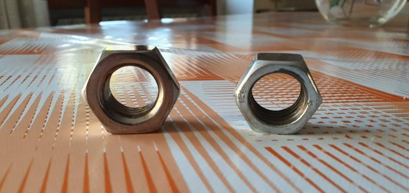

Ho anche risparmiato qualche chilo e lo spazio necessario a portarmi appresso una chiave di 30.
La ruota di scorta è fissata su bulloni di 20mm con dadi di 30mm, le ruote invece hanno i dadi di 27 per i quali ho la chiave a tubo, la chiave poligonale, quella dinamometrica ecc...
Per non dovermi portare dietro una chiave a tubo di 30, indispensabile per smontare la ruota di scorta dal suo supporto, ho preso 3 dadi di 27mm, li ho forati con una punta di 17,5 mm e poi ho passato i 3 maschi per filettarli a 20mm.
Quindi ho ottenuto 3 dadi che in commercio non esistono, 27mm con filettatura a 20mm (quello a destra nella foto).
Ora posso riportare in garage la chiave a tubo di 30mm...
