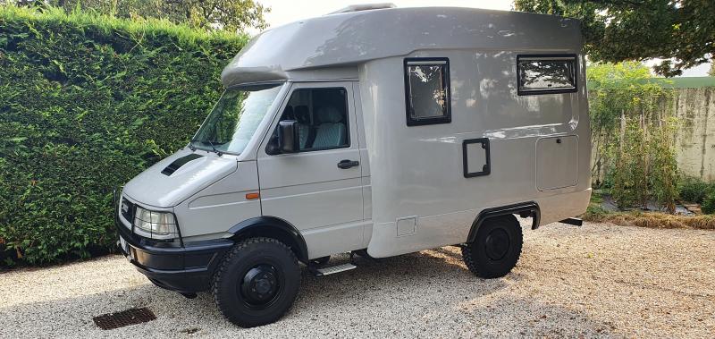

Eccolo finalmente, ritirato il 27 Settembre da  Camper Marostica.
È un Iveco 4x4 con marce ridotte (1:2,72) e bloccaggio differenziale posteriore.
Il camper era originariamente un furgonato Iveco con portellone scorrevole, la cellula è stata eliminata ma lasciando il pianale comprensivo dei suoi collegamenti originali al telaio Iveco.
La lunghezza totale del pianale è stata aumentata di 40 cm potando il mezzo a 5,20m "fuori tutto".
Poi una monoscocca  su misura di produzione Nuova Camper Marostica, è stata fissata al pianale alla cabina guida.
La mia richiesta era stata un po' particolare... mi serviva la meccanica e la monoscocca, il mobilio, il WC, la cucina ecc, ma non l'impiantistica, più altre cose da fare a mio carico.
Ancora adeso non mi è chiaro dove Giuseppe (di Nuova Camper Marostica) sia riuscito a trovare la pazienza necessaria con un cliente come me.
L'abbinamento monoscocca/telaio è impeccabile, sia esteticamente che meccanicamente.

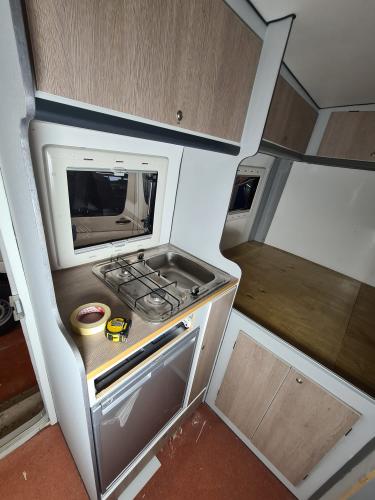

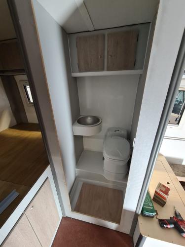

Bagno di 80x90 (manca la porta, e anche l'idraulica che farò io), piatto doccia 80x52 in vetroresina (by NuovaCamperMarostica), sulla sinistra il letto matrimoniale trasversale posteriore (130x205), a destra la panca della dinette trasformabile in terzo letto trasversale (65x190).
Cappelliera decisamente ampia, tavolo scorrevole amovibile, sedile guida girevole (la panca passeggeri no).
Poi dietro la doppia panca in cabina guida, c'è un mobile tecnico con sopra una apertura per accedere ai comandi, interruttori, display, cioè tutto quello sia da manovrare/visionare normalmente.
Sotto, aprendo gli sportelli, ci saranno gli apparati tecnici, fusibili, centralina, ecc..
Le due batterie sono sotto la panca.
Piano cottura compatto 73x51 (siamo su un camper da 5,20 m) con 2 fuochi e lavello, cassetto (che non c'è nella foto), frigo Dometic CRX80 (a compressore in classe climatica T) sportello alto e vano sotto per le cianfrusaglie.
Il rubinetto (che devo mettere io) sarà un miscelatore e erogherà acqua calda e fredda ma filtrata da un sistema Seagull con capacità filtrante fino a 0,1 micron, cioè acqua più che potabile quindi, un pensiero (e tanta plastica) in meno.
Mi sono ripromesso di non fare nulla se prima non avrò passato qualche giorno a verificare (metro alla mano) le misure ipotizzate da me nei mesi passati, poi inizio a fare qualcosa.

- La cellula piu stretta, solo due dita per lato piu che la cabina. Poca larghezza in piu si sente piu che un metro di lunghezza.
- il bordo sotto la cellula. Avrei tagliato la VTR subito sotto al pavimento, e poi fare una bandinella di alluminio mandorlato sotto, così che in caso di urto si rovina o viene via e si rifa solo quella.

Ci sarà una grafica minimale (un colibrí) nell'ottica di passare il più inosservato possibile, ma niente mandorlato che mi ricorda troppo i mezzi antincendio boschivo usati per 40 anni.
La larghezza è 215 cm, paragonato al Ducato siamo lì, sembra molto largo solo perché Iveco e Sprinter sono più stretti del Ducato, se ci fosse la cabina Fiat sembrerebbe un furgonato.
Che il 4x4 (non 4WD) possa essere l'inizio di una nuova specie è proprio l'impressione che ho avuto alla fiera di Parma, con offerte in tal senso di tutti i costruttori di meccaniche.
Ho chiesto che il mobilio e tutto il resto fosse fatto in modo semplice e robusto, evitando cose che in futuro diventeranno introvabili come ricambio... fari posteriori tondi (
