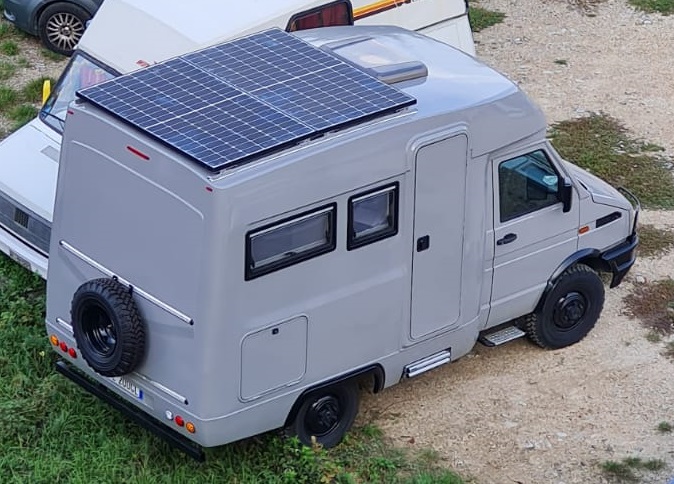

Io non ho capito se quando viaggi marco i pannelli sono ancorati al camper solo con la cerniera o anche col bullone (che poi togli ogni volta quando vuoi alzare il pannello ?).
altra cosa che non ho capito e' come hai fatto a piegare il proflato ad angolo L retto.

Ciao Sergio.
Quando viaggio ogni pannello sarà ancorato stabilmente al profilato a L tramite 4 bulloni inox di 8 mm, inoltre 4 gommini posizionati vicino al centro sorreggeranno il pannello alleggerendolo di una decina di kg.
Quando da fermo voglio sollevare un pannello fotovoltaico, tolgo tutti e 4 i bulloni, quindi rimangono in azione solo le 4 cerniere scomponibili.
Dal lato dove voglio sollevare, sfilo la spina delle due cerniere che così diventano composte da due mezze cerniere separate tra loro.
Ognuna delle due aste che terranno sollevato il pannello, avrà mezza cerniera ad ogni estremità, quella in basso ricomporrà una cerniera completa con la mezza cerniera rivettata al profilato a L, quella in alto ricomporrà un'altra cerniera intera con la mezza cerniera rivettata al pannello... ovviamente serve uno spinotto in più.
Piegare un profilato a L non è difficile, se appoggi un profilato ad una incudine e schiacci leggermente uno dei due bordi con un martello, in quel punto il metallo si allunga pochissimo, però produce una flessione.
La limitazione è che funziona solo per piegare in una direzione ma, guarda caso, era quella che mi serviva.
Nella foto con la linea gialla, proprio nel punto dove il profilato a L piega verso il basso, ho schiacciato a martellate il bordo che te vedi in verticale, questo schiacciamento ha provocato un allungamento del lato in verticale, generando una flessione verso il basso del profilato.
Marco.

I colpi di martello che si vedono a destra della cerniera, sono serviti a piegare verso il basso il profilato a L.
Tutto il profilato sarà poi verniciato con lo stesso grigio del camper, sarà fatto solo per motivi estetici.
... ma soprattutto i due rivetti in basso dovranno diventare 5...

Eh si... il vento spinge molto su una superficie di 104x178.
Ma nulla sarà solo appoggiato, le aste che inclinano comporranno due cerniere, una lato pannello, una lato profilato a L.

380+380W inclinabili lateralmente in entrambe le direzioni.
Però ancora non sono collegati a nulla, prossimamente faccio i cablaggi.
Mancano ancora 24 rivetti, manca la verniciatura dei supporti, lo spoiler, il deviatore di rami bassi e non c'è neanche il passacavi dal tetto alla cellula...
Lavoro lungo o Emme48 lento?
