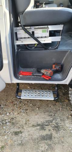

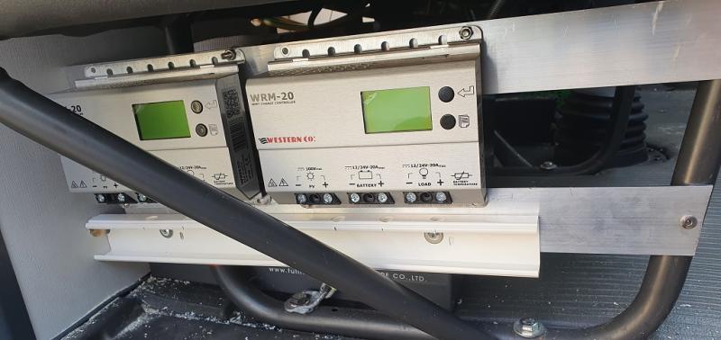

Ho piazzato i due regolatori Western in un luogo ben ventilato, facilmente accessibile (stando in piedi a terra) e protetto dagli urti ecc...
Come ho già spiegato due volte, non esiste modo di fare una misurazione termica di un regolatore evoluto, dotati di CPU e software e capire quanto scalda.
Possiamo solo sapere quanto scalda in quel momento, ma non sappiamo cosa diavolo sta pensando la CPU in quell'istante e quanto ha deciso di... pompare e di produrre calore.
Western dichiara 20 Watt massimi di dissipazione, che poi equivalgono ad un saldatore a stagno, per sicurezza ho scelto quel posto avvitando pure i regolatori a due pezzi di alluminio piatto di 5 cm che, anche loro,  diventano parte integrante del dissipatore termico.
Una canalizzazione collega i due regolatori al mobile tecnico, per ogni regolatore ho fatto 3 fori in prossimità delle coppie di morsetti di collegamento, il sensore di temperatura è un cavetto microscopico e passerà dal foro "LOAD" che è li vicino.

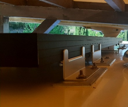

Io non conterei troppo sull'ombra creata dai pannelli, sul mio ho notato che la temperatura sulla superficie delle celle è simile a quella opposta sotto al pannello, la porzione del tetto all'ombra del pannello non è esente da temperature alte, per irraggiamento avremo una temperatura simile a quella esposta al sole, a meno di non tenere un pannello ad almeno 5cm staccato dal tetto (improponibile).
Il mio è abbastanza sollevato (35mm) proprio perchè vorrei maggiore ventilazione possibile, ma quando l'aria stagna, li sotto fa caldo lo stesso...

  conto di averli dall'ombra di 210x180 generata dai pannelli solari che sono ben ventilati e abbastanza distanti dal tetto. Io non conterei troppo sull'ombra creata dai pannelli, sul mio ho notato che la temperatura sulla
superficie delle celle è simile a quella opposta sotto al pannello, la porzione del tetto all'ombra del pannello non è esente da temperature alte, per irraggiamento avremo una temperatura simile a quella esposta al sole, a meno di non tenere un pannello ad almeno 5cm staccato dal tetto (improponibile). Il mio è abbastanza sollevato (35mm) proprio perchè vorrei maggiore ventilazione possibile, ma quando l'aria stagna, li sotto fa caldo lo stesso... Ciao
Il tetto del Colibrí è molto curvo e il volume di aria sotto i pannelli è elevato, specialmente ai bordi.
Molto meglio del tetto al sole è di sicuro e in ogni caso ho sempre un monoscocca in vetroresina...
Ai tuoi 35 mm devi aggiungere quasi lo spessore della cornice per avere la vera distanza vetro-tetto, sono più di 5 cm.

I ragionamenti li ho fatti per il mio Colibrì, che intanto è grigio e non bianco.
Poi c'è la curvatura del tetto, ai lati il vetro del pannello è 12 cm di distanza dal tetto di vetroresina, 7 cm nel centro.
Proprio per queste considerazioni ho messo i pannelli abbastanza alti, ma comunque sempre più bassi dell'oblò panoramico.
Dalla parte anteriore riesco anche ad infilare il braccio sotto il pannello...
Lo so, è orribile, devo stuccare e verniciare di grigio quell'orrendo profilato di alluminio, ma oggi piove!

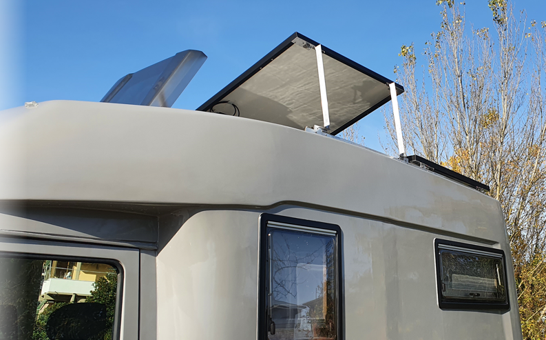

E questo è il pannello fotovoltaico anteriore, sollevato di 50 cm tramite due aste dotate di "mezza cerniera" per parte, gli spinotti sono ancora quelli provvisori ma soprattutto l'impianto elettrico è tutto da fare.
Serve molto per pulizia e manutenzione, ma mettendo delle aste di un metro l'inclinazione diventa importante.
Oggi ho rinnovato questo meccanismo per incollare il passacavo dal tetto al pensile sopra la dinette, da domani posso cominciare (finalmente) a passare e collegare qualche cavo.
Marco.
Modificato da Emme48 il 17/11/2021 alle 12:22:09

Ci vuole tempo, comunque l'idea dei pannelli solari ispezionabili la trovo vantaggiosa, nessun cablaggio in vista e nessun passacavi esposto, è tutto sotto i pannelli solari.

In risposta al messaggio di Emme48 del 17/11/2021 alle 12:20:59
E questo è il pannello fotovoltaico anteriore, sollevato di 50 cm tramite due aste dotate di mezza cerniera per parte, gli spinotti sono ancora quelli provvisori ma soprattutto l'impianto elettrico è tutto da fare.
Serve molto per pulizia e manutenzione, ma mettendo delle aste di un metro l'inclinazione diventa importante. Oggi ho rinnovato questo meccanismo per incollare il passacavo dal tetto al pensile sopra la dinette, da domani posso cominciare (finalmente) a passare e collegare qualche cavo. Marco.
Mi sembra un ottimo lavoro...yes
La ricchezza di cavo per inclinare i pannelli la lascerai poggiare direttamente sul tetto del camper?
