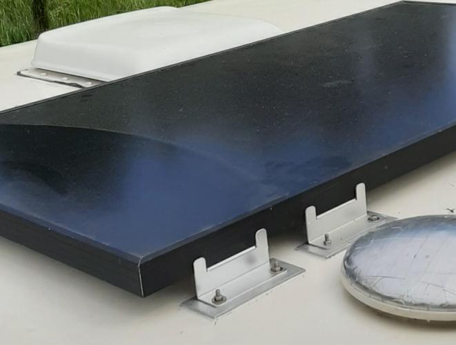

marco : puoi solo rialzare i pannelli poco come nella foto ? Ad alzarli di 45 gradi o di piu' non riesci ?

Inserito il 18/11/2021 alle: 12:29:57
In risposta al messaggio di sergiozh del 18/11/2021 alle 10:16:30
Le aste che vedi sono i pezzi avanzari che per manutenzione e pulizia vanno bene.
preparerò delle aste con più di due mezze cerniere per fare come dici, cioè più posizioni.
Marco.

Se i pannelli li alzi solo o quasi per la pulizia per me potevi metterli senza cerniere. Per pulirli togli i bulloni.
i miei sono pure fissi con 4 bulloni ma non li ho mai spostati per pulire sotto.
13/01/2006 25411
Inserito il 20/11/2021 alle: 12:31:00
In risposta al messaggio di sergiozh del 20/11/2021 alle 09:26:54
Se i pannelli li alzi solo o quasi per la pulizia per me potevi metterli senza cerniere. Per pulirli togli i bulloni. i miei sono pure fissi con 4 bulloni ma non li ho mai spostati per pulire sotto.
Rischiano di cadere senza almeno un lato bloccato.
Per pulire sotto o li togli o li alzi.
Marco.

Inserito il 20/11/2021 alle: 13:18:33
Il fotovoltaico è da pulire sopra, non sotto...5/10% di rendimento in meno.
Modificato da enzov1100 il 20/11/2021 alle 13:19:18
13/01/2006 25411
Inserito il 20/11/2021 alle: 13:27:24
In risposta al messaggio di enzov1100 del 20/11/2021 alle 13:18:33
È uno dei motivi che mi hanno fatto mettere un oblò di 50x70, la pulizia dei pannelli con apposito attrezzo telecopico, se c'è una foglia attaccata al pannello la potenza cala molto.
I pannelli vanno puliti sopra, sotto non pulisco i pannelli, pulisco il tetto del camper...
Marco.

Inserito il 20/11/2021 alle: 13:34:41
In risposta al messaggio di Emme48 del 20/11/2021 alle 13:27:24
È uno dei motivi che mi hanno fatto mettere un oblò di 50x70, la pulizia dei pannelli con apposito attrezzo telecopico, se c'è una foglia attaccata al pannello la potenza cala molto. I pannelli vanno puliti sopra, sotto non pulisco i pannelli, pulisco il tetto del camper... Marco.
"""   I pannelli vanno puliti sopra, sotto non pulisco i pannelli, pulisco il tetto del camper... """"
Giusto! Ecco perchè anch'io ho optato per la smontabilità del pannello, anche se io non ho messo cerniere ho fissato 8 contropiaste con viti svasate e fissato il pannello con le sue staffe ma usando viti M6 inox, se ce ne fosse la necessità (sporco incastrato, pannello danneggiato ecc...) posso facilmente svitare il tutto e pulire o sostituire senza scollare alcunchè...
