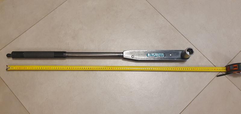

Mi sono finalmente procurato una chiave dinamometrica Utensilgeat (made in Italy) per i dadi di 27 delle ruote dell'Iveco Turbo Daily 4x4.
La coppia di serraggio deve essere 320+30 Nm, appena trovo un po' di grasso al rame procedo alla revisione delle coppie di serraggio dei 24 dadi del Colibrì.
La chiave è tarabile da 100 a 600 Nm e il manico è lungo 85 cm.
Probabilmente non la porterò con me ma avrò sul mezzo una robusta 27 poligonale (USAG) per il solo cambio gomme, poi, a casa, rifaccio il serraggio con la coppia giusta.

Mi sono finalmente procurato una chiave dinamometrica Utensilgeat (made in Italy) per i dadi di 27 delle ruote dell'Iveco Turbo Daily 4x4. La coppia di serraggio deve essere 320+30 Nm, appena trovo un po' di grasso al rame
procedo alla revisione delle coppie di serraggio dei 24 dadi del Colibrì. La chiave è tarabile da 100 a 600 Nm e il manico è lungo 85 cm. Probabilmente non la porterò con me ma avrò sul mezzo una robusta 27 poligonale (USAG) per il solo cambio gomme, poi, a casa, rifaccio il serraggio con la coppia giusta. Marco.
Promemoria: tenere la chiave dinamometrica sempre scarica quando non la si utilizza e non usarla per svitarewink

Promemoria: tenere la chiave dinamometrica sempre scarica quando non la si utilizza e non usarla per svitare Ciao
Si, si... me lo ha detto il meccanico che me l'ha venduta, però mi ha detto che questa è professionale e va bene anche per svitare e 85 cm di leva non sono affatto troppi per dadi serrati a 350 Nm.
Questa chiave ha il quadrello grosso, quello da 3/4 di pollice... roba da camion.
Se alla fine dei salmi non sarò fuori peso, potrei anche portarla sempre con me...

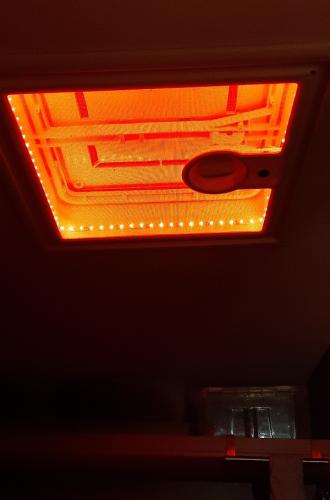

Tra poco vado a rimontare l'oscurante-zanzariera dell'oblò panoramico 70x50 sul quale ho aggiunto due striscie led da 13 Watt ciascuna a 4000 Kelvin, più altri 4 Watt di led per la luce notturna, ovviamente rossi.
Accendibili on/off da interruttore oppure modulabili da 0% a 100% da centralina Arduino tramite APP sul cellulare.

"""   sul quale ho aggiunto due striscie led da 13 Watt ciascuna a 4000 Kelvin, più altri 4 Watt di led per la luce notturna, ovviamente rossi. """
Già fatto...laugh le luci notturne io le ho montate sul letto in coda dentro all' oblò 40X40, però le mie non sono modulabili...

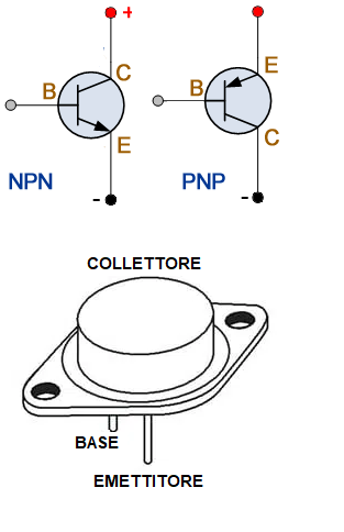

Procurati un Arduino Mega 2560 e comincia a giocarci un po'... se ci prendi gusto poi ti farai delle super personalizzazioni...
Tutte le utenze del Colibrì, relè, luci, frigo ecc... hanno il positivo fisso (con fusibili opportuni) e il comando arriva sul filo di massa, sia esso un interruttore o la modulazione fatta con un Mosfet tramite Arduino.
Anche l'uscita LOAD dei regolatori Western lavora in questo modo che, costruttivamente parlando, è più logico che non dare la massa fissa e gestire il positivo.
Una su tutte... il componente di potenza (Mosfet, Diodo, ecc...)  potrebbe avere il contatto elettrico sul dissipatore collegato alla massa, quindi non serve isolarlo elettricamente dall'aletta di raffreddamento, facilitando così l'efficienza termica della componentistica.
Un circuito che usa un componente di potenza PNP col COLLETTORE elettricamente collegato all'aletta di dissipazione, ha un'efficienza migliore dello stesso circuito che usa il finale di potenza dove l'aletta di dissipazione DEVE essere a massa ma il COLLETTORE (la carcassa del componente) deve essere collegato al carico o al positivo.
Si evita un isolante elettrico che complica la realizzazione e peggiora la resistenza termica, aumentandola.
Per i soli interruttori, invece, andare a spasso con un filo che lavora andando a massa è più semplice e più sicuro che portare il positivo in giro per il camper.

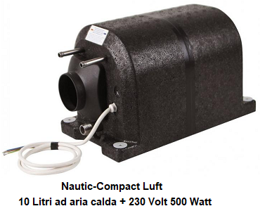

Ho ordinato il Boiler per il Colibrì...
Potrò scaldare l'acqua sanitaria in viaggio tramite il motore e uno scambiatore di calore che scalda la cellula, oppure con l'inverter "supportato" dall'alternatore.
In sosta posso scaldare l'acqua con l'Eberspacher ad aria oppure col Thermotop e lo scambiatore di calore.
Si tratta di un boiler nautico, quindi si parla di inox ecc...
Ho preso l'ultimo che aveva Grossovacanze, poi vanno ordinati.
Ma degli amici miei, famosi full-timer con i quali sono in stretto contatto, sono passati ieri dalla fabbrica Elgena e mi hanno raccontato di un arretrato enorme nelle consegne, dalle 20 alle 24 settimane.

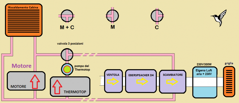

Lo schema completo Motore / Thermotop / Eberspacher / Boiler è questo:
Tutto potrà scaldare tutto... devo solo posizionare correttamente la valvola a 3 vie e 3 posizioni (con movimento a "T"), decidere se accendere la ventola dello scambiatore (all'ingresso dell'Eberspacher), la pompa di ricircolo del Thermotop e quale dei due riscaldatori.
Per evitare dubbi ho creato un APP che gira sotto Android che, impostando cosa si vuol scaldare, chiede cosa si vuole accendere e poi risponde cosa fare per ottenerlo.
L'APP sarà affiancata da un documento plastificato che conterrà queste istruzioni:
Come scaldare la cellula abitativa e contemporaneamente  produrre anche l’acqua calda sanitaria (3 possibilità) :
  • Accendere l’Eberspacher.
  • Accendere il motore, la ventola in ingresso all’Eberspoacher e posizionare la valvola in posizione “M+C” (Thermotop spento)
  • Accendere i Thermotop, la sua pompa di ricircolo, la ventola e posizionare la valvola su “C”.
Come scaldare l’acqua sanitaria senza scaldare la cellula (2 possibilità) :
  • In viaggio col 230 Volt prodotti dall’inverter/alternatore.
  • In sosta con batterie e/o pannelli solari e inverter o col 230 Volt della colonnina.
Come preriscaldare il motore (2 possibilità) :
  • Accendere il Thermotop, la pompa di ricircolo e posizionare la valvola su “M”.
  • Accendere l’Eberspacher, la pompa di ricircolo del Thermotop ma NON il Thermotop e posizionare la valvola su “M+C”.

Ho realizzato un impianto simile, ci sono delle differenze costruttive ma le stesse funzioni
1) riscladamento da motore e produzione acqua calda
2) riscaldamento da webasto e acqua calda
3) preriscaldo motore
4) mantenimento della temperatura motore in caso di clima freddo
Il quarto te lo sei dimenticato? smiley il webasto fa anche questo ma non sò se sul tuo motore serve, sul mio si, se la temperatura è anche appena sotto lo zero e vado in discesa scende a 40 gradi

Ho realizzato un impianto simile, ci sono delle differenze costruttive ma le stesse funzioni 1) riscladamento da motore e produzione acqua calda 2) riscaldamento da webasto e acqua calda 3) preriscaldo motore 4) mantenimento
della temperatura motore in caso di clima freddo Il quarto te lo sei dimenticato?  il webasto fa anche questo ma non sò se sul tuo motore serve, sul mio si, se la temperatura è anche appena sotto lo zero e vado in discesa scende a 40 gradi
Si, l'Iveco raffredda troppo e oltre a mettere il cartone sul radiatore potrò anche accendere il Thermotop.

La logica è quella di poter fare innumerevoli mix, sia per configurare l'impianto termico in base a tutti i possibili scenari, sia per avere ridondanza per tutte le funzioni importanti.
Marco.

All'inizio pr fare delle prove ho messo tutti interruttori separati per: due pompe e due elettrovalvole oltre al webasto, ventole ecc..
ho solo inibito le funzioni che non si dovevano attivare contemporaneamente per non fare danni, questo mi è servito a capire durante qualche viaggetto fatto cosa serviva veramente
Adesso sto affinando il controllo in modo che ogni tasto attivi una funzione completa inibendo gli altri, lo sto facendo in forma analogica con dei micro rele diodi ecc.. forse con una scheda tipo Arduino avrei fatto prima ma alla fine vedo che piano piano sto arrivando ad un funzionamento che anche mia moglie riesce a comprendere!

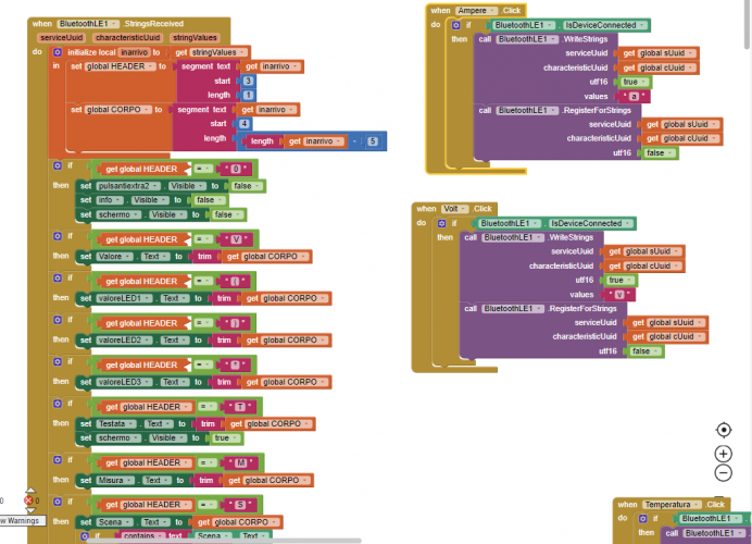

... infatti ho creato un'APP che mi aiuta a capire cosa fare.
Si impara a creare un'APP (.apk) in poco tempo grazie ad una piattaforma creata dal MIT (Massachusetts Institute of Technology) chiamata Appinventor.
https://appinventor.mit.edu/
Una piccolissimo pezzetto dell'APP che interfaccia la consolle del Colibrì è questo...
Si vede chiaramente la parte che, a fronte della pressione di un tasto/icona sul cellulare, spara un carattere il BLE (Bluetooth Low Energy).

... infatti ho creato un'APP che mi aiuta a capire cosa fare. Si impara a creare un'APP (.apk) in poco tempo grazie ad una piattaforma creata dal MIT (Massachusetts Institute of Technology) chiamata Appinventor. Una piccolissimo
pezzetto dell'APP che interfaccia la consolle del Colibrì è questo... Si vede chiaramente la parte che, a fronte della pressione di un tasto/icona sul cellulare, spara un carattere il BLE (Bluetooth Low Energy). Premendo il pulsante Ampere viene mandata ad Arduino una a minuscola, ricevendo questo carattere il software di Arduino si posizione sulle portate amperometriche, se riceve una v si posiziona sulle tensioni ecc... Marco.
la parte di programma che vedo è per la supervisione mi sembra no? avevi detto che lo avresti usato solo per leggere e non per scrivere, hai poi deciso di fare così? vedo della label e mi ricordo l'assembler degli anni della mia gioventu con il 6502, Z80, 6809...  processori a 1Mhz...4mhz... che roba!!
