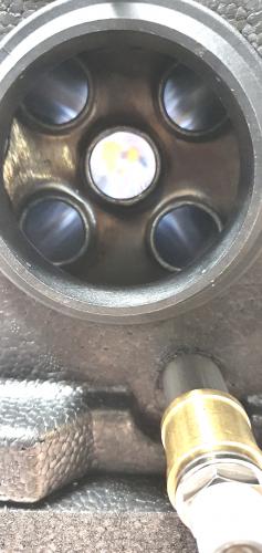

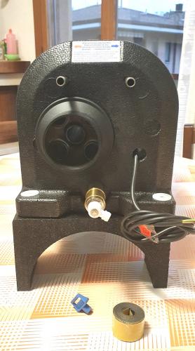

In questo momento m è arrivato il boiler Elgena LE 10 litri, sembra davvero un oggetto ben fatto di elevata qualità con inox a go-go.
Si vedono i tubi Inox dello scambiatore di calore aria-acqua (simili a quelli delle locomotive a vapore), la valvola di sicurezza avvitata in basso e i due tubi inox di ingresso e uscita dell'acqua.
...ma le istruzioni sono ultra scarsissime e rigorosamente solo in tedesco, direi inconcepibile nel 2021.
Traducendo dal lanzichenecco all'italiano ho capito che l'oggetto bianco non è solo un rubinetto apribile per svuotamento invernale con la chiavicina blu, ma si tratta di una valvola di sicurezza che apre a 3 Atmosfere, probabilmente la piazzerò lontano dal boiler e userò quel tubo in basso per l'ingresso dell'acqua fredda, il tubo in alto a sinistra per l'uscita dell'acqua calda e il tubo in alto a destra lo userei per inserire nel boiler un sensore di temperatura DS18B20.

Tenchiù, ma Mr Google aiuta tantissimo, ad esempio mi ha appena detto che quello è un rubinetto e non una valvola tarata a 3 Atmosfere che, probabilmente, era un optional, ma non è certo necessario comprarla da Elgena.

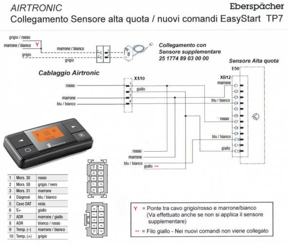

Cambio di programma... DEVO accendere l'Eberspacher o non posso più lavorare, la zona del paese dove abito io viene chiamata "la ghiacciaia", questo perché è a ridosso di una collina ripida e il sole non batte mai per 3 mesi all'anno, quindi sto procedendo a mettere in funzione il riscaldatore ad aria, anche provvisoriamente.
Sono riuscito a trovare uno schema di collegamento semplificato per collegare l'Eberspacher Airtronic D4, il controllore EasyStart TP7, il sensore di temperatura aggiuntivo (da posizionare in un punto strategico della cellula) e il " kit alta quota" che ho scoperto ha il nome sbagliato, andrebbe chiamato " kit quota" perché senza quello la combustione è fissa e va bene fino a 1500 metri o poco più, con quello la combustione è controllata SEMPRE, non solo sopra i 1500 metri, ma viene aggiustata continuamente dal livello del mare fino a 3000 metri di quota, garantendo funzionamento e consumi sempre otimali.
Per ora ho collegato solo la pompa dosatrice del gasolio, inclinandola un po' come da manuale, appena mi passa la nausea che mi è venuta a lavorare sotto il mezzo a testa in giù, piazzo il controllore EasyStart TP7 alla testata del letto, quindi comodo da manovrare sia quando sarò sotto le coperte, sia stando in piedi in cucina.

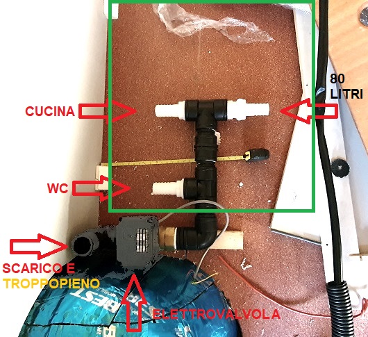

Sto cominciando la parte idraulica dando la precedenza agli scarichi.
Devo collegare tra loro 3 tubi:
WC, Cucina e serbatoio delle grigie, questi 3 tubi sono poi collegati ad una elettrovalvola da 1 pollice che scarica a terra.
Inoltre lo scarico a terra, tramite una T,  serve anche per scaricare i troppopieni dei serbatoi e la valvola di extrapressione tarata a 3 Atmosfere.
Questa è una foto (provvisoria) del garage lato giuda, proprio a ridosso del bagno.
La sagoma verde rappresenta il serbatoio quasi-cubico (40x50x40) da 80 litri che sarà a 7 cm di altezza dal pavimento del garage, sollevato grazie a dei legni trattati.
Ci sono 3 portagomma (quelli bianchi, 2 a SX di WC e CUCINA e uno a DX che va al SERBATOIO), ma quello del serbatoio è corredato di un "raccordo a tre pezzi" che mi permetterà di rimuovere il serbatoio stesso in meno di 30 secondi, lo stesso succederà anche per il serbatoio delle chiare che sarà posizionato affiancato.
Solo così potrò pulire sul serio i serbatoi del Colibrì.
La valvola automatica è pericolosamente vicina al passaruota di metallo che, seppur ben isolato, potrebbe farla congelare.
Ho inserito un ulteriore isolante tra elettrovalvola e passaruota, mentre sotto ho messo un cm di legno multistrato a garanzia di ulteriore isolamento nei confronti del pavimento.
I tubi  in plastica che si vedono sono tutti sospesi ad 1 cm dal pavimento del garage.
In realtà lo spazio sotto i serbatoi sarà interessato da un flusso di aria calda proveniente dall'Eberspacher/Thermotop/Motore che sfogherà proprio sull'elettrovalvola, scaldandola.
Dall'altra parte, il flusso caldo, percorrerà il tratto a pavimento dello scarico della cucina che sarà racchiuso in una calalizzazione in plastica.
In pratica l'elettrovalvola e tutte le tubazioni di scarico saranno riscaldate, anche se sono interne alla monoscocca in vetroresina.
E' previsto che ci sia un sensore di temperatura attaccato all'elettrovalvola, monitorato dalla centralina fatta con Arduino.
La parte ad alta pressione (calda/fredda) la farò poi con calma, ci devo ancora pensare.
Intanto domani metto i pozzetti ai due serbatoi (grigie e chiare) che saranno assolutamente gemelli e quindi intercambiabili tra loro.

Inserito il 14/12/2021 alle: 21:27:02
In risposta al messaggio di Emme48 del 14/12/2021 alle 20:38:02
Sto cominciando la parte idraulica dando la precedenza agli scarichi. Devo collegare tra loro 3 tubi: WC, Cucina e serbatoio delle grigie, questi 3 tubi sono poi collegati ad una elettrovalvola da 1 pollice che scarica a
terra. Inoltre lo scarico a terra, tramite una T,  serve anche per scaricare i troppopieni dei serbatoi e la valvola di extrapressione tarata a 3 Atmosfere. Questa è una foto (provvisoria) del garage lato giuda, proprio a ridosso del bagno. La sagoma verde rappresenta il serbatoio quasi-cubico (40x50x40) da 80 litri che sarà a 7 cm di altezza dal pavimento del garage, sollevato grazie a dei legni trattati. Ci sono 3 portagomma (quelli bianchi, 2 a SX di WC e CUCINA e uno a DX che va al SERBATOIO), ma quello del serbatoio è corredato di un raccordo a tre pezzi che mi permetterà di rimuovere il serbatoio stesso in meno di 30 secondi, lo stesso succederà anche per il serbatoio delle chiare che sarà posizionato affiancato. Solo così potrò pulire sul serio i serbatoi del Colibrì. La valvola automatica è pericolosamente vicina al passaruota di metallo che, seppur ben isolato, potrebbe farla congelare. Ho inserito un ulteriore isolante tra elettrovalvola e passaruota, mentre sotto ho messo un cm di legno multistrato a garanzia di ulteriore isolamento nei confronti del pavimento. I tubi  in plastica che si vedono sono tutti sospesi ad 1 cm dal pavimento del garage. In realtà lo spazio sotto i serbatoi sarà interessato da un flusso di aria calda proveniente dall'Eberspacher/Thermotop/Motore che sfogherà proprio sull'elettrovalvola, scaldandola. Dall'altra parte, il flusso caldo, percorrerà il tratto a pavimento dello scarico della cucina che sarà racchiuso in una calalizzazione in plastica. In pratica l'elettrovalvola e tutte le tubazioni di scarico saranno riscaldate, anche se sono interne alla monoscocca in vetroresina. E' previsto che ci sia un sensore di temperatura attaccato all'elettrovalvola, monitorato dalla centralina fatta con Arduino. La parte ad alta pressione (calda/fredda) la farò poi con calma, ci devo ancora pensare. Intanto domani metto i pozzetti ai due serbatoi (grigie e chiare) che saranno assolutamente gemelli e quindi intercambiabili tra loro. Marco.
Sarà la qualità della foto, ma non vedo il comando manuale della valvola elettrica di scarico...devil laugh
Ma, il Wc quindi sarà a scarico tipo nautico?
Ciaowink

Inserito il 14/12/2021 alle: 21:29:14
In risposta al messaggio di camperistadoc del 14/12/2021 alle 21:27:02
Sarà la qualità della foto, ma non vedo il comando manuale della valvola elettrica di scarico...  Ma, il Wc quindi sarà a scarico tipo nautico? Ciao
C'è, si chiama "cacciavite a croce" wink
Avrò con me un motore di riserva...
Ci sarà una telecamera che inquadra dove esce lo scarico.
WC a cassetta Thetford.
Marco.

Inserito il 14/12/2021 alle: 21:42:52
In risposta al messaggio di Emme48 del 14/12/2021 alle 21:29:14
C'è, si chiama cacciavite a croce  Avrò con me un motore di riserva... Ci sarà una telecamera che inquadra dove esce lo scarico. WC a cassetta Thetford. Marco.
Ops... Avevo inteso la scritta wc come "cassetta"...
Lo scarico finale è con portagomma? Io sul mio ho lasciato una filettatura sul terminale in modo tale da poter mettere un tappo (guarnito con del teflon) in emergenza qualora si bloccasse la valvola aperta o semiaperta.
Ciaowink

Inserito il 14/12/2021 alle: 22:00:50
In risposta al messaggio di camperistadoc del 14/12/2021 alle 21:42:52
Ops... Avevo inteso la scritta wc come cassetta... Lo scarico finale è con portagomma? Io sul mio ho lasciato una filettatura sul terminale in modo tale da poter mettere un tappo (guarnito con del teflon) in emergenza qualora si bloccasse la valvola aperta o semiaperta. Ciao
Si, il T dopo la valvola elettrica esce verso il basso con una prolunga in plastica da 3/4"-
Essendo filettata posso tapparla in caso di emergenza, se si rompe il meccanismo apro manualmente la valvola a sfera e uso il tappo (con guarnizione in gomma, non teflon) per gestire lo scarico.
Comunque tutti i tubi che vedi nella foto sono fissati con due sole fascette e sono facili da rimuovere e aggiustare.

Inserito il 15/12/2021 alle: 10:10:59
Visto che normalmente costano gli stessi importi
avrei usato per gli scarichi solo raccorderia
non a T ma a 45° per evitare intasamenti e
facilitare il flusso..
Questo sia su sistemi di fluidi che di polveri
dove il problema è ancora maggiore in aspirazione.
Se servono di zincati da 80-100-125-150-200-250-400-600mm
ne ho qualche centinaio di metri.e molte decine di deviazioni a 30-45°
Ma nessun raccordo a 90° wink
Anche Truma se deve fare deviazioni usa il 45°
e se non possibile almeno un T con deviatori di flusso
Modificato da franco49tn il 15/12/2021 alle 10:15:15

Inserito il 15/12/2021 alle: 10:31:18
Devono essere raccordi flessibili perché i serbatoi sono amovibili.
Per entrare sotto i lavandini devo comunque fare una S... più che l'intasamento temo il gelo, in fondo la piletta del lavandino del WC esce con un gomito stretto di soli 18 mm, inutile proseguire dritti con  un tubo da 40 mm.
Per l'Eberspacher userò le Y di 75 che ho preso a Camper Marostica...

Inserito il 15/12/2021 alle: 12:17:20
In risposta al messaggio di Emme48 del 15/12/2021 alle 10:31:18
Devono essere raccordi flessibili perché i serbatoi sono amovibili. Per entrare sotto i lavandini devo comunque fare una S... più che l'intasamento temo il gelo, in fondo la piletta del lavandino del WC esce con un gomito
stretto di soli 18 mm, inutile proseguire dritti con  un tubo da 40 mm. Per l'Eberspacher userò le Y di 75 che ho preso a Camper Marostica... Marco.
Negli impianti domestici gli scarichi (da 32 o 40mm) confluiscono su tubi più grandi (80, 110, 125mm) se il lavandino prevede una curva da 18 mm ingrandire, nel limite del possibile, la tubazione porta solo vantaggi, ma...
Negli scarichi il segreto non è la dimensiome del tubo, ma le pendenze, meglio un tubo da 25mm con una bella pendenza che uno da 32 con poca o nulla inclinazione. (tubazioni in piano neanche le prendo in considerazione).
Ciaowink

Inserito il 15/12/2021 alle: 12:33:33
In risposta al messaggio di camperistadoc del 15/12/2021 alle 12:17:20
Negli scarichi il segreto non è la dimensiome del tubo, ma le pendenze, meglio un tubo da 25mm con una bella pendenza che uno da 32 con poca o nulla inclinazione. (tubazioni in piano neanche le prendo in considerazione). Ciao
Per quello nessun problema, il tubo di scarico è verticale.
Pensavo di dover lavorare al cm per problemi di spazio, ma invece...
... invece devo lavorare al mm.devil.
Ho presentato i due serbatoi e devo dire che di spazio in garage ne rimane sempre abbastanza.
Marco.

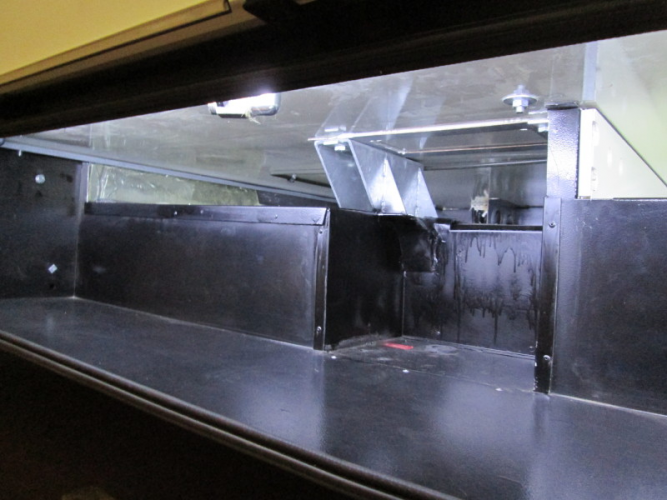

Pensate a cosa avevo dovuto fare sul Kreos 720
per ovviare a tubazioni esterne ,addirittura in
"contropendenza" e in inverno gelava eccome
Posizionato un  tubo armato nelle intercapedini
sotto i mobili e sul pavimento .
Prima erano così e arrivavano dsalla curva che si vede nella prima foto
In quella curva poi entrava e si vede il 32 della Truma
la aria calda per il mio gavone autocostruito
Che poi nel 80109 hanno messo di serie.
E  che ho comunque modificato allargandolo e
completandolo su tutto il sottopavimeno.
Questa è la coibentazione per la sola piletta di scarico della doccia
che non potevo modificare , ma scaricava solo acqua calda.
poi verniciata di "nero"
