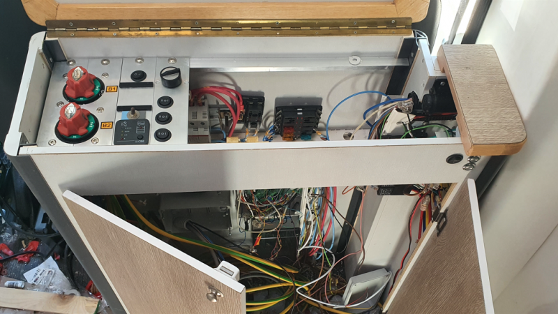

Oltre al modulo doppio che contiene i selettori delle due AGM, ho installato alla sua destra il modulo dell'acqua che contiene in alto l'interruttore della pompa, sotto conterrà (ancora non mi sono arrivati) due pulsanti luminosi per aprire e chiudere la valvola di scarico delle grigie e sotto ancora il solito modulo CBE che tramite 4 LED ci racconta del livello del serbatoio... ma col selettore a levetta che ho messo posso decidere se visualizzare il livello delle grigie o delle chiare.
I pezzettini di plastica grigia e blu sono mattoncini Lego incollati, anche le due strisce nere sono Lego e servono a nascondere le viti che tengono il connettore a 25 poli che collega questo modulo all'impianto del Colibrì.
Ancora più a destra c'è l'ultimo modulo che contiene 3 interruttori a 3 posizioni che permettono di accendere delle cose in maniera fissa in posizione [ I ], oppure in posizione [ II ] attraverso il timer meccanico in alto (ex tostapane..) settabile da 0 a 60 minuti.
Ad esempio posso usare uno di quei  tre interruttori per attivare in modo molto facile il preriscaldamento motore col Thermotop solo per un certo tempo.
Oppure la luce esterna che deve rimanere accesa solo per il tempo necessario ad allontanarmi dal mezzo.
Mancano i cablaggi, mancano le didascalie, non finirò più...
Marco.
Modificato da Emme48 il 08/01/2022 alle 15:12:27

La confusione regna sovrana... Oltre al modulo doppio che contiene i selettori delle due AGM, ho installato alla sua destra il modulo dell'acqua che contiene in alto l'interruttore della pompa, sotto conterrà (ancora non
mi sono arrivati) due pulsanti luminosi per aprire e chiudere la valvola di scarico delle grigie e sotto ancora il solito modulo CBE che tramite 4 LED ci racconta del livello del serbatoio... ma col selettore a levetta che ho messo posso decidere se visualizzare il livello delle grigie o delle chiare. I pezzettini di plastica grigia e blu sono mattoncini Lego incollati, anche le due strisce nere sono Lego e servono a nascondere le viti che tengono il connettore a 25 poli che collega questo modulo all'impianto del Colibrì. Ancora più a destra c'è l'ultimo modulo che contiene 3 interruttori a 3 posizioni che permettono di accendere delle cose in maniera fissa in posizione [ I ], oppure in posizione [ II ] attraverso il timer meccanico in alto (ex tostapane..) settabile da 0 a 60 minuti. Ad esempio posso usare uno di quei  tre interruttori per attivare in modo molto facile il preriscaldamento motore col Thermotop solo per un certo tempo. Oppure la luce esterna che deve rimanere accesa solo per il tempo necessario ad allontanarmi dal mezzo. Mancano i cablaggi, mancano le didascalie, non finirò più... Marco.
Nooo, come rovinare un fantastico ‘lego’ wink
Ho finito proprio ora di mettere i due pulsanti per aprire e chiudere l'elettrovalvola delle grigie, compresi i led dei fine corsa che poi sono quelli che illuminano gli stessi pulsanti.
C'è un cavo a 25 fili (ne uso solo 13) che collega il moduletto con i comandi che va in una scatola dove c'è un secondo cavo da 25 fili che va in garage... dovrò solo riportare i cablaggi su dei documenti ed è fatta, non sono affatto preoccupato, è un lavoro banale...complesso non complicato.
Marco.

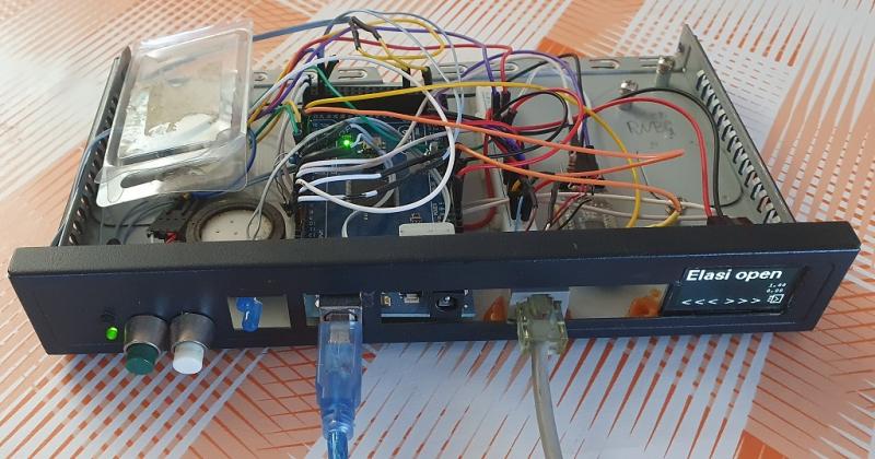

Sul Colibrì c'è una centralina basata su piattaforma Arduino, ma i test li devo fare e lo sviluppo software richiede una specie di centralina gemella da tenere in casa, eccola:
In questa videata si vede la pagina del controllo della valvola automatica Elasi che si apre e svuota l'impianto idraulico se la temperatura scende sotto i +4 gradi centigradi.
La valvola che avevo sul vecchio camper era modificata da me, non me lo ricordavo più, mentre questa che è originale ha un segnale di controllo invertito rispetto a quello che avevo previsto nel software.
Nella scatoletta di plastica che si vede a sinistra, c'è il modulo Mp3 che contiene i messaggi preregistreati con voce digitale femminile, relativi alle segnalazioni della centralina.
Ho aperto la scatola e installato la micro SD sul cellulare per trasferirci il "messaggio numero 6" quello della Elasi, che dice:
Attenzione, la valvola antigelo di sicurezza,, ha svuotato l'impianto idraulico, l'autoclave deve rimanere spenta.
Dopo vado giù nel camper ad aggiornare il Software cercando anche di sbrogliare i sensori di temperatura... ho fatto confusione con i MAC-Address dei sensori e, per esempio, ho collegato quello che rileva la temperatura della seconda batteria AGM al posto del sensore che rileva la temperatura del gasolio nel filtro... uffa.

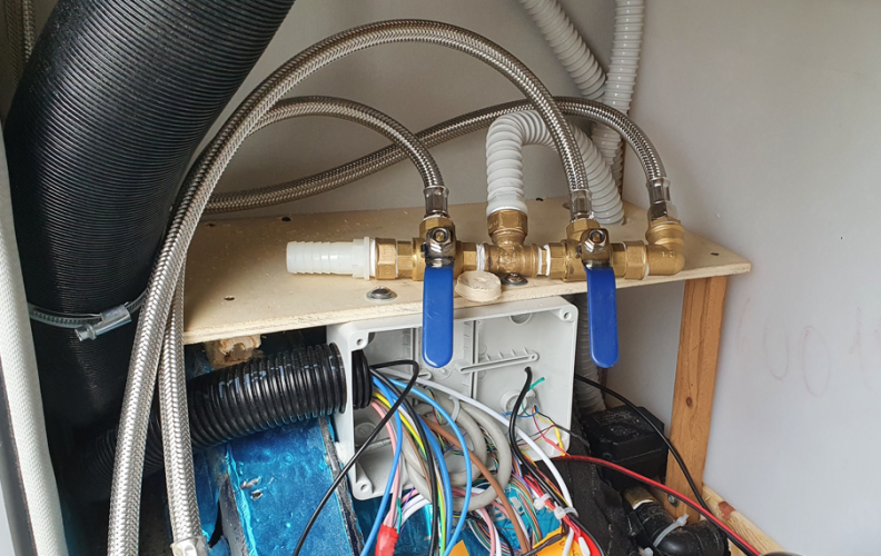

Questi sono i due rubinetti, ancora da fissare, a 3 vie e 2 posizioni "con movimento a L" che mi permettono di gestire l'autoclave.
Il portagomma bianco a sinistra verrà collegato ad un tubo che potrà essere usato per immettere acqua nel serbatoio, oppure per aspirare acqua in autonomia da una tanica.
Si lo so, c'è confusione, specialmente nella scatola elettrica li sotto, ma a questo punto la notizia è ufficiale...
...non finirò mai !
