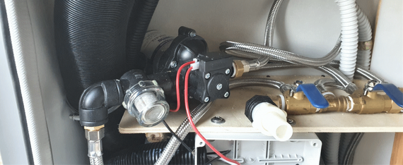

Inserito il 22/01/2022 alle: 18:00:03
Che caos...
La pompa è proprio accanto al tubo caldo dell'Eberspacher col suo filtro posizionato verso l'esterno... si, lo so, dovrebbe stare verticale con la parte trasparente verso il basso (proprio l'opposto di come lo mettono tutti) in modo da eliminare le bolle d'aria, ma la tenuta di quel filtro sulla Shurflo è su cono e non posso scegliere dove fermare l'avvitamento.
Siccome NON è un cono a 3 pezzi ma a 2 pezzi, viene così e basta...
Le leve blù sono i selettori per scegliere tra le varie configurazioni della pompa.
Poi ho piazzato due rubinetti per lo svuotamento delle chiare (a DX) e il rubinetto di Backup per lo svuotamento delle grigie (a SX).
L'elettrovalvola delle grigie è posizionata altrove.
In seguito i rubinetti saranno inscatolati per evitare urti da parte del materiale che terrò in garage, la parte estetica è tutta da fare...
Una nota... tutte queste cose, autoclave, rubinetti, serbatoi, tubazioni, ecc... sono stra-comode da raggiungere perché si trovano a circa un metro dal terreno.
Basta aprire lo sportello sinistro del garage e tutti gli impianti sono li davanti al naso, a portata di mano, senza bisogno di fare contorsioni.
Marco.

Inserito il 22/01/2022 alle: 20:19:54
In risposta al messaggio di Emme48 del 22/01/2022 alle 18:00:03
Che caos... La pompa è proprio accanto al tubo caldo dell'Eberspacher col suo filtro posizionato verso l'esterno... si, lo so, dovrebbe stare verticale con la parte trasparente verso il basso (proprio l'opposto di come
lo mettono tutti) in modo da eliminare le bolle d'aria, ma la tenuta di quel filtro sulla Shurflo è su cono e non posso scegliere dove fermare l'avvitamento. Siccome NON è un cono a 3 pezzi ma a 2 pezzi, viene così e basta... Le leve blù sono i selettori per scegliere tra le varie configurazioni della pompa. Poi ho piazzato due rubinetti per lo svuotamento delle chiare (a DX) e il rubinetto di Backup per lo svuotamento delle grigie (a SX). L'elettrovalvola delle grigie è posizionata altrove. In seguito i rubinetti saranno inscatolati per evitare urti da parte del materiale che terrò in garage, la parte estetica è tutta da fare... Una nota... tutte queste cose, autoclave, rubinetti, serbatoi, tubazioni, ecc... sono stra-comode da raggiungere perché si trovano a circa un metro dal terreno. Basta aprire lo sportello sinistro del garage e tutti gli impianti sono li davanti al naso, a portata di mano, senza bisogno di fare contorsioni. Marco.
ciao Marco; ti sto seguendo dall'inizio e continuo a farlo in attesa del risultato finale! Per il momento non posso che farti i complimenti!
A proposito del filtro trasparente, forse sto per dire una "c...volata", ma non basterebbe sagomare il pannello in multistrato sottostante alla pompa in maniera tale che il filtro possa stare in verticale?
Sergio
Modificato da sergio68 il 22/01/2022 alle 20:20:31
13/01/2006 25431
Inserito il 22/01/2022 alle: 21:17:29
In risposta al messaggio di sergio68 del 22/01/2022 alle 20:19:54
ciao Marco; ti sto seguendo dall'inizio e continuo a farlo in attesa del risultato finale! Per il momento non posso che farti i complimenti! A proposito del filtro trasparente, forse sto per dire una c...volata, ma non basterebbe sagomare il pannello in multistrato sottostante alla pompa in maniera tale che il filtro possa stare in verticale?
Il filtro e la pompa sono conici maschio.femmina e si avvitano esattamente fino a quella posizione che vedi.
Oltre non va, prima non tiene.

Inserito il 23/01/2022 alle: 11:38:57
Marco anche se il suo lavoro lo farebbe ugualmente non è da tè lasciare il filtro in quella posizione , ok la tenuta è conica ma non ci sono dadi girevoli e basta mettere un po di materiale di tenuta sul filetto maschio e il filtro lo giri dove meglio ti pare oppure mettici un bocchettone 3 pezzi , con la tenuta di quel filtro hanno fatto una gran cavolata e bastava mettergli un dado girevole ma si migliora con poco e tu lo sai fare
13/01/2006 25431
Inserito il 23/01/2022 alle: 12:12:39
In risposta al messaggio di ecostar del 23/01/2022 alle 11:38:57
Certo Mario, lo so fare, certo, però guarda gli spazi... serbatoio, valvole a sfera, autoclave, filtro... non volevo avvicinarmi oltre in derezione dello sportello per non andarmi a cercare il gelo e un raccordo in più prende spazio.
Il teflon su una filetttura femmina in plastica non mi piace, inoltre la battuta per una guarnizione non c'è.
L'autoclave gemella, con lo stesso filtro, la uso nel campo e ti assicuro che le bolle d'aria vengono smaltite rapidamente con una inclinazione identica.
Ma già che ti sento vorrei farti una domanda... i flessibili M/F da 3/8 presi al brico, riportano la raccomandazione di non giuntarli tra loro, ma sinceramente non l'ho capita.
Avvitare la parte femmina con dado libero e guarnizione ad un nipple o ad un flessibile mi sembra la stessa cosa.
Mi viene in mente solo la giunzione sospesa nel nulla che potrebbe vibrare, ma se il problema fosse solo quello le fascette fanno miracoli...
Marco.
11/01/2007 37560
Inserito il 23/01/2022 alle: 12:45:28
In risposta al messaggio di Emme48 del 23/01/2022 alle 12:12:39
prende spazio. Il teflon su una filetttura femmina in plastica non mi piace, inoltre la battuta per una guarnizione non c'è. L'autoclave gemella, con lo stesso filtro, la uso nel campo e ti assicuro che le bolle d'aria vengono smaltite rapidamente con una inclinazione identica. Ma già che ti sento vorrei farti una domanda... i flessibili M/F da 3/8 presi al brico, riportano la raccomandazione di non giuntarli tra loro, ma sinceramente non l'ho capita. Avvitare la parte femmina con dado libero e guarnizione ad un nipple o ad un flessibile mi sembra la stessa cosa. Mi viene in mente solo la giunzione sospesa nel nulla che potrebbe vibrare, ma se il problema fosse solo quello le fascette fanno miracoli... Marco.
per abbinare il filtro sul filetto maschio in plastica della pompa non mettere teflon ma mettici l'apposito liquido di tenuta per filetti , se preferisci teflon allora dovrai zigrinare il filetto altrimenti il teflon tende a girare mentre stringi , vedi tu
il motivo che sconsigliano di giuntare i flessibili tra loro  e solo motivato dal fatto che il filetto maschio ha una battuta sottile e si rischia il taglio o sbordo guarnizione di tenuta  ma ci sono anche flessibili seri con la parte del filetto maschio più spessorata con sufficiente bordo piano di battuta
13/01/2006 25431
Inserito il 23/01/2022 alle: 12:50:22
Non ho serrato forte, lavoro alla pressione minima possibile sull'autoclave.
Comunque dalla foto si vede malissimo, il filtro è abbastanza inclinato verso il basso, quasi a 45 gradi.
Marco.

Inserito il 23/01/2022 alle: 12:51:53
In risposta al messaggio di Emme48 del 22/01/2022 alle 21:17:29
Il filtro e la pompa sono conici maschio.femmina e si avvitano esattamente fino a quella posizione che vedi. Oltre non va, prima non tiene. Marco
ok! ne ero praticamente sicuro conoscendoti...ma a volte le soluzioni più semplici sono sotto agli occhi e non le vediamowink
Sergio

Inserito il 23/01/2022 alle: 13:25:35
In risposta al messaggio di ecostar del 23/01/2022 alle 12:45:28
a girare mentre stringi , vedi tu  il motivo che sconsigliano di giuntare i flessibili tra loro  e solo motivato dal fatto che il filetto maschio ha una battuta sottile e si rischia il taglio o sbordo guarnizione di tenuta  ma ci sono anche flessibili seri con la parte del filetto maschio più spessorata con sufficiente bordo piano di battuta
"""  il motivo che sconsigliano di giuntare i flessibili tra loro  e solo motivato dal fatto che il filetto maschio ha una battuta sottile e si rischia il taglio o sbordo guarnizione di tenuta """

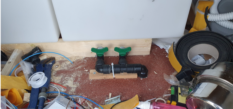

Vero, un trucchetto per ovviare al taglio della guarnizione è quello di appiattire con una lima, o una mola, la battuta tagliente del maschio e poi serrare con parsimonia.
Ciaowink
Viaggiare apre la mente...
13/01/2006 25431
Inserito il 23/01/2022 alle: 14:11:57
Quando si usano raccordi che fanno tenuta su una guarnizione, si devono aprire bene gli occhi a fare delle valutazioni vedendo come sono fatti gli oggetti, specialmente in caso di accoppiate non previste, cioè di due oggetti di marca diversa, sicuramente non si deve mai serrare molto forte.
Marco.
