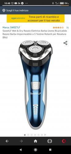

Come segnalazione: io usavo prima sul camper il mio solito rasoio Philips (3 teste rotanti, alcuni preferiscono le lame oscillanti tipo Braun) ricaricabile a 230 V. Non male dato che, con la barba che ho io, la carica mi durava alcuni giorni. Lo ricaricavo con un piccolo inverter che ho da anni.
Ora da 2 anni uso un rasoietto simile come tipologia ma più leggero, che si trova su Amazon sui 30 € e che si ricarica comodamente con USB, peraltro una carica mi dura 15-20 gg. Leggerino anche come W ..ma per le mie esigenze va bene e poi è "dotazione del camper", lo lascio lì fisso senza dover fare il cambio con quello di casa, che a volte mi dimenticavo.
Il mio è questo:
durava alcuni giorni. Lo ricaricavo con un piccolo inverter che ho da anni. Ora da 2 anni uso un rasoietto simile come tipologia ma più leggero, che si trova su Amazon sui 30 € e che si ricarica comodamente con USB, peraltro una carica mi dura 15-20 gg. Leggerino anche come W ..ma per le mie esigenze va bene e poi è dotazione del camper, lo lascio lì fisso senza dover fare il cambio con quello di casa, che a volte mi dimenticavo.  Il mio è questo:
Lo stesso anche io da due anni, vaaaaa beneee
