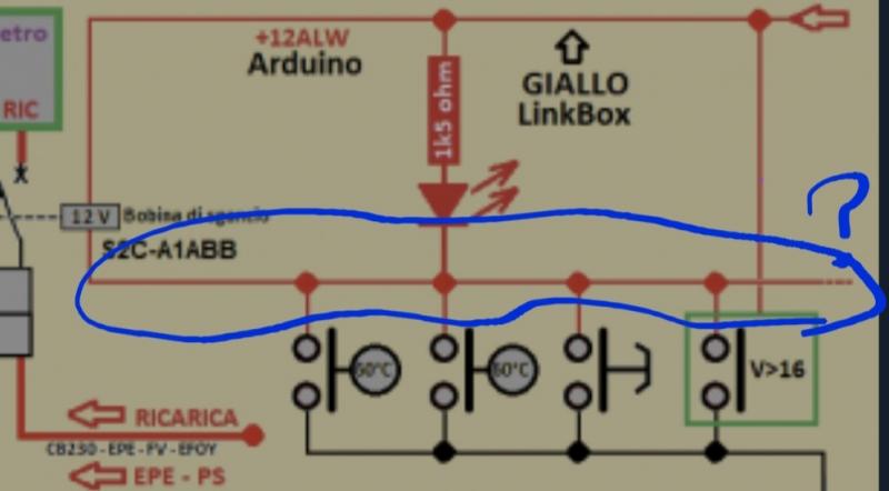

Questo è l'impianto elettrico che tutti i veicoli ricreazionali dovrebbero avere... Cosa costerà implementare tutte queste validissime sicurezze? Perchè mai non ci pensano i costruttori? Sogni a parte, da profanissimo
non capisco il collegamento dei disgiuntori termici, voglio dire; dovrebbero funzionare come un interruttore giusto? Sono Normalmente aperti e chiudono il contatto al raggiungimento della temperatura per cui sono stati tarati alimentando la bobina di sgancio. Ma allora perchè li colleghi alla massa?  Scusa la domanda banale, ma non ci arrivo proprio. Ciao
Una bobina, un LED, un...quello che ti pare puoi alimentarlo in due modi.
Gli dai massa fissa e il positivo da interruttore, oppure...
... gli dai il positivo fisso e la massa tramite interruttore, in questo caso il filo che va "a spasso per il camper" non è soggetto a 12 Volt con molta energia e quindi se va accidentalmente a massa il LED semplicemente si accende, ma non salta nulla.
Stesso concetto per lo staccabatterie sul negativo invece che sul positivo.
Quei disgiuntori chiudono un contatto se superano i 60 gradi, portando massa alla bobina che ha già un +12 fisso.
Già, quale +12 ?
Dallo schema puoi vedere che il positivo si chiama +12ALW dove "ALW" significa "always", cioè "sempre" , infatti è una alimentazione di servizio che, tramite diodi, preleva alimentazione da tutte le batterie di bordo... e anche da altri sistemi.

Una bobina, un LED, un...quello che ti pare puoi alimentarlo in due modi. Gli dai massa fissa e il positivo da interruttore, oppure... ... gli dai il positivo fisso e la massa tramite interruttore, in questo caso il filo
che va a spasso per il camper non è soggetto a 12 Volt con molta energia e quindi se va accidentalmente a massa il LED semplicemente si accende, ma non salta nulla. Stesso concetto per lo staccabatterie sul negativo invece che sul positivo. Quei disgiuntori chiudono un contatto se superano i 60 gradi, portando massa alla bobina che ha già un +12 fisso. Già, quale +12 ? Dallo schema puoi vedere che il positivo si chiama +12ALW dove ALW significa always, cioè sempre , infatti è una alimentazione di servizio che, tramite diodi, preleva alimentazione da tutte le batterie di bordo... e anche da altri sistemi. Marco.
Si, questo è tutto chiaro, non capisco solo questa linea +12V cerchiata,
È come se dopo aver interrotto la massa sui disgiuntori (ma anche il pulsante ed il dispositivo di sovratnsione) poi riparte un +12V, così quando chiude l'interruttore si crea un corto...
Dove mi sto perdendo?
Ciaowink

Si, questo è tutto chiaro, non capisco solo questa linea +12V cerchiata, È come se dopo aver interrotto la massa sui disgiuntori (ma anche il pulsante ed il dispositivo di sovratnsione) poi riparte un +12V, così quando chiude l'interruttore si crea un corto... Dove mi sto perdendo? Ciao
La bobina di sgancio, il piccolo rettangolo con dentro la scritta  12V  ha il +12ALW fisso sul contatto sopra.
La linea che hai cerchiato di blu NON è affatto un +12 ma è l'altro filo della bobina, quello sotto.
Quando questo filo va a massa la bobina viene alimentata e si accende il led.
Forse la confusione è nata dalla bobina che ho disegnato con un piccolo rettangolo e la scritta  12V.
Quindi il pulsante, i 2 disgiuntori e il relè del dispositivo di sovratensione,  "portano massa"  alla bobina di sgancio, quel filo prosegue tratteggiato verso altri dispositivi capaci di staccare tutto quanto.
Marco.
Modificato da Emme48 il 02/02/2022 alle 14:15:52

La bobina di sgancio, il piccolo rettangolo con dentro la scritta  12V  ha il +12ALW fisso sul contatto sopra. La linea che hai cerchiato di blu NON è affatto un +12 ma è l'altro filo della bobina, quello sotto. Quando
questo filo va a massa la bobina viene alimentata e si accende il led. Forse la confusione è nata dalla bobina che ho disegnato con un piccolo rettangolo e la scritta  12V. Quindi il pulsante, i 2 disgiuntori e il relè del dispositivo di sovratensione,  portano massa  alla bobina di sgancio, quel filo prosegue tratteggiato verso altri dispositivi capaci di staccare tutto quanto. Marco.
"""  Forse la confusione è nata dalla bobina che ho disegnato con un piccolo rettangolo e la scritta  12V. """
No, quello che mi ha tratto in inganno è stata la linea in rosso che termina (sul disegno) dove ho messo il punto interrogativo, pensavo proseguisse prendendo alimentazione da qualche parte ed appunto non capivo il perchè essendo questa line in rosso pensavo ad un positivo...
Ora è tutto chiaro.

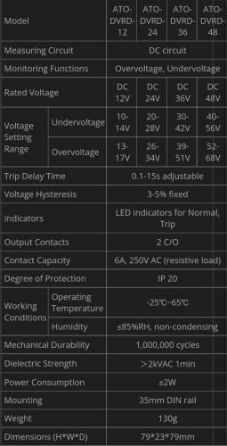

Ecco l'oggetto che ho preso:
https://www.ebay.it/itm/2214168...
Si può impostare per intervento u tensione troppo bassa o troppo alta, devo vedere come fare per avere il relè non alimentato con tensione normale.
Marco.

Ecco l'oggetto che ho preso: Si può impostare per intervento u tensione troppo bassa o troppo alta, devo vedere come fare per avere il relè non alimentato con tensione normale. Marco.
Quando lo scoprirai poi me lo dici cheeky
Ho intenzione di copiare (in parte) le sicurezze che stai implementando yes

https://www.amazon.it/gp/aw/d/B...
Quanto Potrà consumare a riposo questo?
Mi sembra un bell'oggetto pronto e funzionale, ha anche  lo stacco settabile per le sottotensioni, eviterei il mortale 10.5V dello stacco della mia centralina CBE.

  ox_sc_act_image_1?smid=A249EEO40WNRMY&psc=1  Quanto Potrà consumare a riposo questo? Mi sembra un bell'oggetto pronto e funzionale, ha anche  lo stacco settabile per le sottotensioni, eviterei il mortale 10.5V dello stacco della mia centralina CBE. Ciao
Ni...
Per sovratensione è corretto far scattare il magnetotermico con la bobina di sgancio, ma per sottotensione no, altrimenti scolleghi la ricarica che impedisce alle batterie di rovinarsi.
Se vuoi proteggere le batterie dalla sottotensione, invece che 42 euro spendine 43
https://www.amazon.it/BatteryPr...

Ni... Per sovratensione è corretto far scattare il magnetotermico con la bobina di sgancio, ma per sottotensione no, altrimenti scolleghi la ricarica che impedisce alle batterie di rovinarsi. Se vuoi proteggere le batterie dalla sottotensione, invece che 42 euro spendine 43 Marco
Ah be, il victron l'ho trovato anche a qualche spicciolo di meno:
Ma le sottotensioni mi preoccupano molto meno delle sovratensioni, il mio è un camper vecchio stile, una su tutte ad esempio, non uso l'inverter...
intanto ho scoperto che il relè che ho postato prima consuma 2watt crying
Peccato perchè l'ho trovato anche a metà prezzo:
https://a.aliexpress.com/_vZUpYm
Ciaowink
