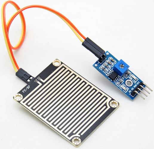

Ah già... devo mettere i due sensori di perdite idrauliche FC-37 da collegare alla centralina di Arduino.
Si, lo so, è un sensore progettato per la pioggia, ma capovolgendolo verso il basso appoggiato su una spugnetta, dovrebbe reagire anche all'acqua che è dove non dovrebbe essere.

Io con lo stesso sensore e relativo circuitino ho fatto, abbinadolo a uno shelly, un dispositivo che in caso di pioggia mi invia un comando al robot tagliaerba (husquarna) facendolo rientrare alla base indipendentemente dal programma di taglio in esecuzione.
Il circuito si regola con facilità, ma a me è successo che il sensore, collocato nella mia applicazione ovviamente all'aperto, si ossida con conseguente variazione della resistenza (sensibilità) quando viene bagnato, per cui ho dovuto sostituirlo con uno più professionale.
Nel tuo caso, collocato all'interno con sensore che viene a contatto con l'acqua solo in caso di emergenza, dovrebbe funzionare regolarmente.
Ovviamente il circuito che avevo collegato al sensore era quello con il relè che utilizzavo come comando "on/off " da inviare allo shelly
programma di taglio in esecuzione. Il circuito si regola con facilità, ma a me è successo che il sensore, collocato nella mia applicazione ovviamente all'aperto, si ossida con conseguente variazione della resistenza (sensibilità) quando viene bagnato, per cui ho dovuto sostituirlo con uno più professionale. Nel tuo caso, collocato all'interno con sensore che viene a contatto con l'acqua solo in caso di emergenza, dovrebbe funzionare regolarmente. Ovviamente il circuito che avevo collegato al sensore era quello con il relè che utilizzavo come comando on/off da inviare allo shelly Francesco
Certo, ogni tanto piove, spero che una perdita idraulica sia più rara.

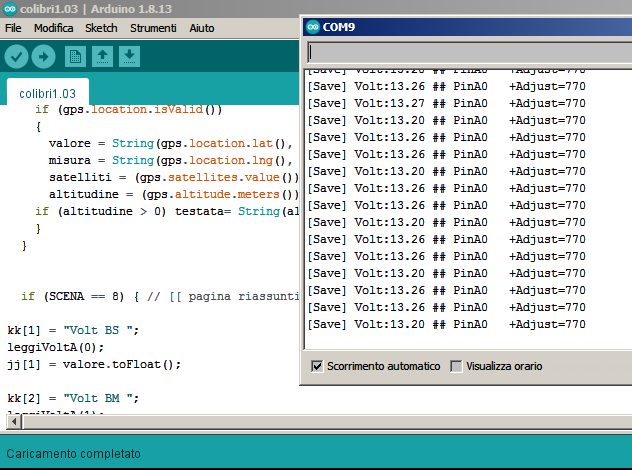

Ed ora tariamo il voltmetro della centralina.
La lettura dei Volt avviene tramite partitori resistivi sui PIN analogici di Arduino, risulta perciò necessario un fattore di conversione che traduca i livelli letti dal processore in Volt effettivi.
Niente trimmer, si va col Software.
Collegando il PC alla porta USB della centralina, posso ricevere e/o inviare caratteri verso Arduino.
Visualizzando la tensione della BS e misurando il suo valore con un tester digitale, Arduino converte quello che legge in Volt usando un numero che posso modificare da tastiera del PC.
Quel 770 che si vede può essere modificato scrivendone un altro e dando INVIO.
Sul video si vedono i caratteri sparati tramite USB dalla centralina che indicano varie cose, tra queste c'è la tensione "interpretata" che vale 13,20...13,26 Volt che è abbastanza somigliante ai 13,25 letti sul tester digitale.
Scrivendo "Save" e dando invieo, tutti i parametri della memoria volatile vengono scritti sulla EEPROM di Arduino, verranno letti ad ogni accensione e permetteranno la conversione corretta.
Questa EEPROM contiene tantissime informazioni sui settaggi e sulle impostazioni utente, tutta roba che non deve andare persa quando spengo la centralina.
Stesse tarature per i Volt BS e le varie correnti misurate dagli strumenti tramite i PIN analogici, si fa tutto sempre dalla tastiera del PC.

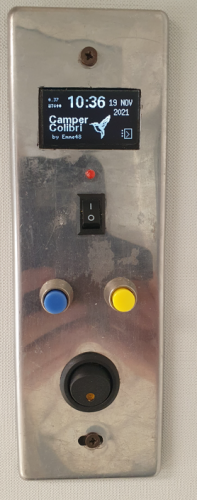

Questa è la centralina della cellula abitativa col software fatto da me.
(la foto è vecchia, ora c'è la versione 1.03)

2) Quella centralina l'ho costruita io ed è un esemplare unico al mondo, non so cos'hai visto in TV, ma presumo che il nome Colibrì sia stato usato molto.
La versione 0.37 che si legge si riferisce al software che ho fatto io, di solito è mia abitudine nominare le versioni di quello che faccio da 0.01 in su, ma sempre 0.qualcosa.
Poi quando l'oggetto diventa definitivo e viene usato sul serio (in gergo si dice "passato in produzione") la versione diventa 1.01 e così via a seguire 1.02   1.03  1.04  ecc man mano che faccio aggiornamenti.
Non appena un aggiornamento rende incompatibili le versioni precedenti evolve il primo numero, quindi, per esempio, dalla versione 1.10 si passa alla 1.11 se c'è compatibilità, altrimenti dalla 1.10 si passa alla 2.01.

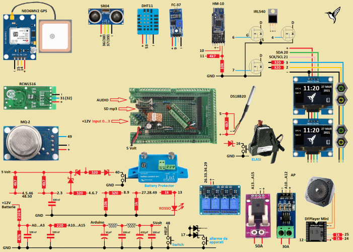

Ecco lo schema elettrico:
Sotto quella piastra di interconnessione c'è una scheda Arduino MEGA2560 con lo sketch (il software) fatto da me.

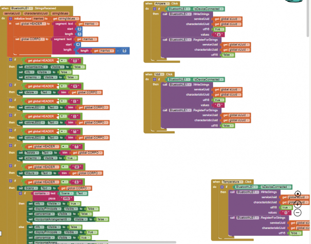

Sempre fatto da me questo è un pezzetto dell'applicazione Android che gira sul mio cellulare e che colloquia con la centralina in Bluetooth a bassa energia (BLE).
Sul cellulare appare così...
Marco.
