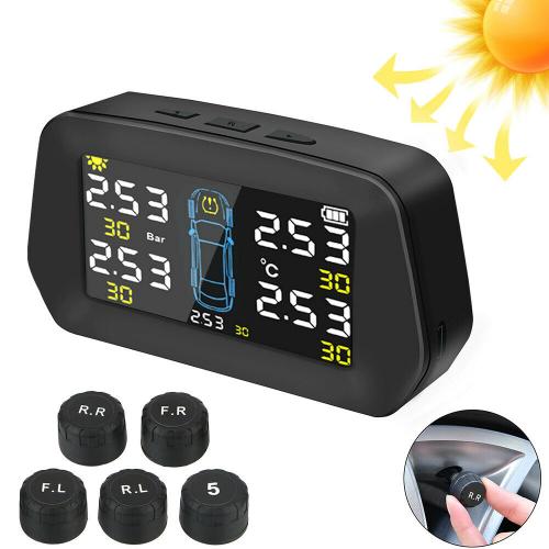

Quei 5 sensori, con precisione a due cifre decimali, li ho pagati 62 euro...
Io provo con quelli, secondo me la tecnologia necessaria a fare "migliaia" di pezzi porta a quella cifra, ovviamente se i pezzi fatti sono solo "decine" allora il prezzo lievita parecchio...

OK:.Ma tu che modello hai "accattatao" ?
13/01/2006 25431
Inserito il 03/04/2022 alle: 12:42:11
In risposta al messaggio di galelo del 03/04/2022 alle 12:12:04
OK:.Ma tu che modello hai accattatao ?
Questo qui a 5 sensori e due cifre significative dopo la virgola nell'indicazione della pressione:
https://www.ebay.it/itm/1947945...
