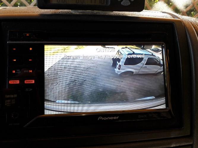

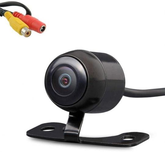

Un po' di telecamere...
Dopo un po' di prove ho trovato
QUESTE
telecamere che hanno un'ottima sensibilità e sono capaci di fare riprese con luce quasi inesistente:
L'angolo visivo che ho misurato è poco più di 60 gradi, quindi la telecamera posteriore posizionata a 3 metri di quota mi inquadra oltre 3 metri di terreno, dieri perfetto per fare manovra con un mezzo largo 210 cm
In attesa che l'officina IVECO finisca i lavoretti sulla trasmissione, mi sto dilettando con le telecamere.
Ecco la staffa con due cam che andrà fissata posteriormente agganciata sotto il pannello solare...
La sagoma viola rappresenta quello che sarà il pannello solare...
La cam che inquadra verso il basso, leggermente puntata all'indietro, è stata modificata tagliando il filo verde che provoca l'effetto MIRROR, è quella che userò per fare manovra in retromarcia... ancora non ho deciso se tagliare anche il filo bianco che provoca la comparsa delle linee guida.
L'altra cam è puntata orizzontalmente verso il davanti del camper a inquadrare i pannelli solari e soprattutto eventuali rami o passaggi bassi che voglio vedere prima di sbatterci col camper.
Ho usato un cavo a 8 conduttori da segnale ethernet, raggruppati in 4 coppie twistate.
Dlla scatola presente su questa staffa riparto con un cavetto quadripolare in direzione dell'angolo superiore destro del camper, dove in prossimità del pannello solare installerò una terza telecamera puntata "al traverso di dritta" per chi ama la nautica o "a ore 3" per chi ama gli aerei, cioè a destra in maniera perpendicolare al camper, questa cam mi permetterà di inquadrare l'angolo cieco durante una manovra di immissione in una strada da una traversa inclinata.
Vedrò poi se l'angolo migliore è a 90 gradi rispetto alla direzione del mezzo o se sarà meglio puntarla un po' più verso il dietro del camper, "a ore 4" come direbbero in aereonautica (giardinetto di dritta?).
Da prove fatte ho confermato quello che temevo in teoria; i segnali video che viaggiano sullo stesso cavo si disturbano tra loro, quindi ho cablato solo la massa in comune alle 3 cam, mentre l'alimentazione e il relativo segnale verranno gestiti da un commutatore a 2 vie che accenderà esclusivamente la cam selezionata in quel momento.
Altre cam di qualità e angolo peggiori, inquadreranno il punto di scarico delle grigie, il differenziale visto da dietro e altri punti utili a fare manovre in sicurezza.
Tanto il commutatore ha 12 posizioni (OFF + 11 cam) e di telecamere ne ho parecchie.

Un po' di telecamere... Dopo un po' di prove ho trovato   QUESTE   telecamere che hanno un'ottima sensibilità e sono capaci di fare riprese con luce quasi inesistente: L'angolo visivo che ho misurato è poco più di
60 gradi, quindi la telecamera posteriore posizionata a 3 metri di quota mi inquadra oltre 3 metri di terreno, dieri perfetto per fare manovra con un mezzo largo 210 cm In attesa che l'officina IVECO finisca i lavoretti sulla trasmissione, mi sto dilettando con le telecamere. Ecco la staffa con due cam che andrà fissata posteriormente agganciata sotto il pannello solare... La sagoma viola rappresenta quello che sarà il pannello solare... La cam che inquadra verso il basso, leggermente puntata all'indietro, è stata modificata tagliando il filo verde che provoca l'effetto MIRROR, è quella che userò per fare manovra in retromarcia... ancora non ho deciso se tagliare anche il filo bianco che provoca la comparsa delle linee guida. L'altra cam è puntata orizzontalmente verso il davanti del camper a inquadrare i pannelli solari e soprattutto eventuali rami o passaggi bassi che voglio vedere prima di sbatterci col camper. Ho usato un cavo a 8 conduttori da segnale ethernet, raggruppati in 4 coppie twistate. Dlla scatola presente su questa staffa riparto con un cavetto quadripolare in direzione dell'angolo superiore destro del camper, dove in prossimità del pannello solare installerò una terza telecamera puntata al traverso di dritta per chi ama la nautica o a ore 3 per chi ama gli aerei, cioè a destra in maniera perpendicolare al camper, questa cam mi permetterà di inquadrare l'angolo cieco durante una manovra di immissione in una strada da una traversa inclinata. Vedrò poi se l'angolo migliore è a 90 gradi rispetto alla direzione del mezzo o se sarà meglio puntarla un po' più verso il dietro del camper, a ore 4 come direbbero in aereonautica (giardinetto di dritta?). Da prove fatte ho confermato quello che temevo in teoria; i segnali video che viaggiano sullo stesso cavo si disturbano tra loro, quindi ho cablato solo la massa in comune alle 3 cam, mentre l'alimentazione e il relativo segnale verranno gestiti da un commutatore a 2 vie che accenderà esclusivamente la cam selezionata in quel momento. Altre cam di qualità e angolo peggiori, inquadreranno il punto di scarico delle grigie, il differenziale visto da dietro e altri punti utili a fare manovre in sicurezza. Tanto il commutatore ha 12 posizioni (OFF + 11 cam) e di telecamere ne ho parecchie. Marco.
Idea da pensionato dilettante che guarda i cantieri
Con un UTP viaggiano tranquillamente 4 segnali video anche 1080 su distanze di 100 metri ma servono adattatori.
In questo caso cercherei un vecchio Stp o Sftp cat.5 con le schermature sulle singole coppie. Sicuramente sai dove trovare uno spezzone.
Purtroppo i cavi che si trovano sono "solid" e su un veicolo non sono l'ideale, meglio sarebbe una vecchia patch-cord lunga che è "stranded".

Idea da pensionato dilettante che guarda i cantieri  Con un UTP viaggiano tranquillamente 4 segnali video anche 1080 su distanze di 100 metri ma servono adattatori. In questo caso cercherei un vecchio Stp o Sftp cat.5 con
le schermature sulle singole coppie. Sicuramente sai dove trovare uno spezzone. Purtroppo i cavi che si trovano sono solid e su un veicolo non sono l'ideale, meglio sarebbe una vecchia patch-cord lunga che è stranded.
E infatti è una vecchia patch con i conduttori flessibili multitrefoli.
Ho provato a lasciare 15 metri di filo e si vede bene, dopo col filo più corto potrà solo essere meglio.
Uso una telecamera per volta, dovrebbe bastare lo schermo principale.

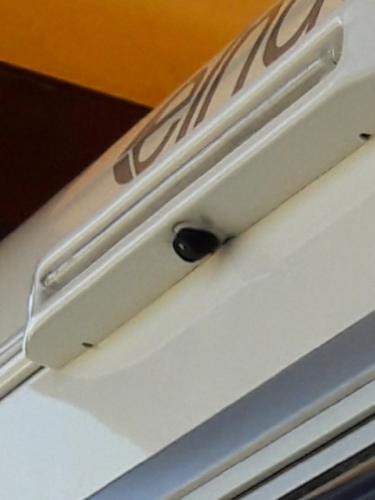

Ho questa telecamerina come occhio per la retromarcia e va benissimo...
Però devo dire che l'ho già cambiata una volta a causa del vetrino che tende a rovinarsi, si è vero che la prima è durata  5 o 6 anni, però è anche abbastanza protetta dalle intemperie:
Sopra al tetto in balia di sole ed acqua non so quanto possa essere la sua durata.
Le linee guida l'ho proprio escluse, erano soltanto un fastidio, dubito che possano risultarti utili.

concordo con CAMPERISTADOCG  x l'installazione delle retrocamere protette sia dal sole che dalla pioggia . una è inserita forando la TERZA luce stop con visione notturna e visto che ha anelli in alluminio tagliati a salame e guarnizioni tipo o ring è impermeabile e la si puo' fissare ruotandola x centrare esattamente il punto che deve inquadrare , è completa anche di fresa x forare . la seconda è tipo rettangolare sempre con visione notturna posizionata sul tetto con supporto inox incollato e protetta da " cuffia " autocostruita con plastica termo formabile ( leroy merlin ) e sempre incollato lasciando la possibilità x entrambe di sostituirle senza problemi . sono in funzione dal 2015 e nessun problema . comunque sia un " pelino " meglio x il fissaggio visto che è si un 4x4 ma anche wink vuole la sua parte , NON vorrai perderti x un accessorio che NON rende al meglio ? .
carlo
13/01/2006 25431
Inserito il 06/04/2022 alle: 17:02:04
In risposta al messaggio di marinox del 06/04/2022 alle 16:13:24
e guarnizioni tipo o ring è impermeabile e la si puo' fissare ruotandola x centrare esattamente il punto che deve inquadrare , è completa anche di fresa x forare . la seconda è tipo rettangolare sempre con visione notturna posizionata sul tetto con supporto inox incollato e protetta da cuffia autocostruita con plastica termo formabile ( leroy merlin ) e sempre incollato lasciando la possibilità x entrambe di sostituirle senza problemi . sono in funzione dal 2015 e nessun problema . comunque sia un pelino meglio x il fissaggio visto che è si un 4x4 ma anche  vuole la sua parte , NON vorrai perderti x un accessorio che NON rende al meglio ? .  carlo
Queste sono stagne, neanche apribili.
La mia idea era di verniciarle di bianco per abbassarne la temperatura estiva.
È probabile che durino più di me...
Marco.
