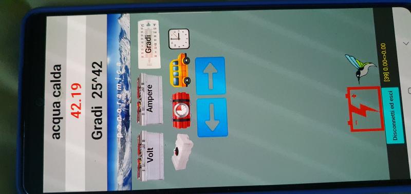

Boiler Elgena Luft da 10 litri, scalda l'acqua col 230 Volt (quando lo collegherò all'inverter per il solo uso estivo) e col passaggio dell'aria calda dell'Eberspacher.
Sta funzionando molto bene, anche perchè questo boiler nautico è ben isolato e mantiene l'acqua calda a lungo.
Ho messo una T sul tubo in uscita in basso collegato alla Elasi per lo svuotamento di emergenza e ad un sensore di temperatura DS18B20 inserito dentro il boiler.
La centralina realizzata con Arduino acquisisce la temperatura dell'acqua visualizzando anche i valori massimi e minimi raggiunti.
Qui indica 42,19 gradi la temperatura dell'acqua con valori di 25 minimi e 42 massimi (senza decimali) da quando ho riacceso la centralina.

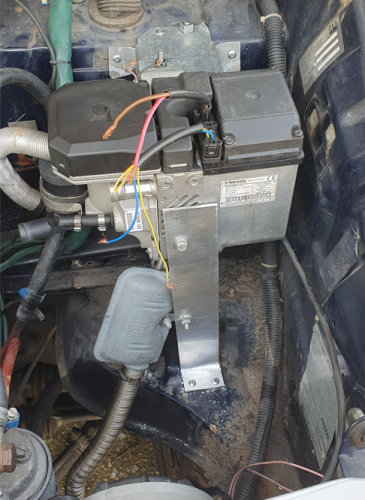

Ho cominciato (con molta calma...) a installare il Thermotop ad acqua nel vano motore, sicuramente (pre)riscalderà il motore, poi cerco di capire se portare anche due tubi dell'acqua motore/ThermoTop nell'abitacolo, collegandoli ad uno scambiatore di calore.
Se trovo la voglia di fare quello che era il progetto originale, potrei preriscaldare il motore anche con l'Eberspacher Airtronic ad aria.
Manca la pompa del gasolio, mancano i tubi dell'acqua calda che vanno al radiatore del riscaldamento abitacolo, manca tutto l'impianto elettrico... uffa!
Marco.
Modificato da Emme48 il 23/04/2022 alle 16:06:21

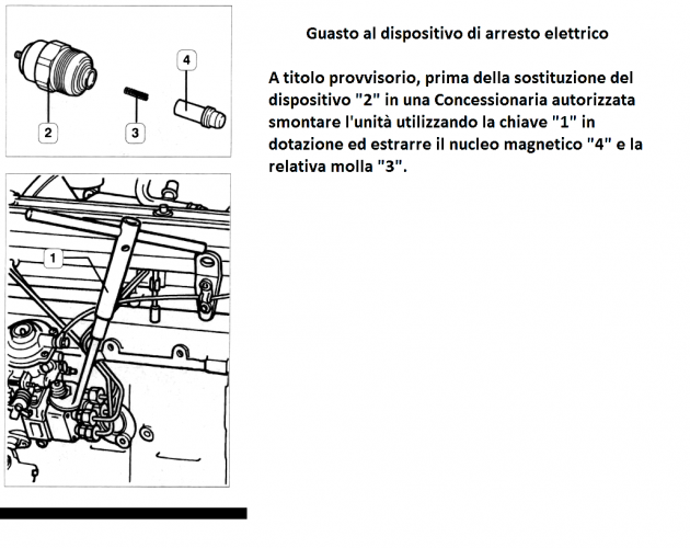

E intanto il motore non si spegne, neanche sfilando la chiave dal quadro.
Ho scovato questa pagina sul manuale dell'Iveco:
Questo la dice lunga sul problema che, sembra, sia una cosa comune.
Iveco addirittura forniva una chiave specifica (che non ho) per smontare l'elettrovalvola del gasolio.
Domattina torno (di nuovo) dal meccanico, così ad occhio mi è capitato di tutto, penso mi manchi solo l'invasione delle cavallette e poi sono successe tutte...

In risposta al messaggio di Emme48 del 25/04/2022 alle 16:10:01
Thermotop C alimentato da BS o da BM? Primo problema... se riesco a passare un cablaggio da 4 mm quadri (o più) dalle BS al cruscotto la scelta è fatta, altrimenti sarà collegato alla BM (maggiorata) tenuta d'occhio dalla
centralina e ricaricata da una versione potenziata di diodo+resistenza. Sarei tentato di collegare tutto alla BM... E intanto il motore non si spegne, neanche sfilando la chiave dal quadro. Ho scovato questa pagina sul manuale dell'Iveco: Questo la dice lunga sul problema che, sembra, sia una cosa comune. Iveco addirittura forniva una chiave specifica (che non ho) per smontare l'elettrovalvola del gasolio. Domattina torno (di nuovo) dal meccanico, così ad occhio mi è capitato di tutto, penso mi manchi solo l'invasione delle cavallette e poi sono successe tutte... Marco.
"""   E intanto il motore non si spegne, neanche sfilando la chiave dal quadro.   """
Quindi? 5a marcia e lasci la frizione gradualmente?

Inserito il 25/04/2022 alle: 17:24:27
In risposta al messaggio di camperistadoc del 25/04/2022 alle 17:02:35
   E intanto il motore non si spegne, neanche sfilando la chiave dal quadro.    Quindi? 5a marcia e lasci la frizione gradualmente? Ciao
Si, certo.
La marcia più alta che c'è... domani vado dal meccanico, smonto e pulisco quel... coso, oltre al radiatore per fare una modifica alla ventola del motore.
Già che svuoto l'impianto di raffreddamento collego anche i due tubi del ThermoTop, all'impianto elettrico ci penserò da me.

Inserito il 25/04/2022 alle: 18:07:57
Spesso il problema di blocco di quell'elettrovalvola era creato da impurità presenti nel gasolio.
E qui c'è da incrociare le dita: 1) sperando che non sia fine limatura  metallica proveniente da usura interna della pompa (ma mi sembra che tu l'abbia fatta recentemente revisionare), 2) sperando di non aver sulla pompa l'antifurto MED, molto diffuso negli anni 80-90, che proteggeva quella elettrovalvola con una "blindatura" che da smontare era una rogna , perché fissata con viti a testa auto-fratturante... Buona serata da Vittorio.

In risposta al messaggio di vadopiano del 25/04/2022 alle 18:07:57
Spesso il problema di blocco di quell'elettrovalvola era creato da impurità presenti nel gasolio. E qui c'è da incrociare le dita: 1) sperando che non sia fine limatura  metallica proveniente da usura interna della pompa
(ma mi sembra che tu l'abbia fatta recentemente revisionare), 2) sperando di non aver sulla pompa l'antifurto MED, molto diffuso negli anni 80-90, che proteggeva quella elettrovalvola con una blindatura che da smontare era una rogna , perché fissata con viti a testa auto-fratturante... Buona serata da Vittorio.
Non penso che ci sia l'antifurto, il "precedente proprietario" erano i... Carabinieri.
