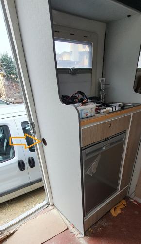

Ho anche installato una ventola rallentata e silenziosissima per estrerre l'aria calda da dietro il frigo, anche lui ora è a posto.
Marco.

Tra le 100 ventoline da PC  più o meno nuove che avevo, ne ho scelta una che potesse essere limata / ritagliata da quadrata a tonda che poi si incastrasse precisa nella bocchetta di areazione laterale, gemella di quella del riscaldamento per motivi estetici.
Ho verificato che i dati di targa riportassero un assorbimento irrisorio, quella lo ha di soli 0,12 Ampere.
Ho alimentato quella ventola col +12 del frigo attraverso una resistenza (trovata sperimentalmente) di 150 Ohm 5 Watt.
Ho verificando che la ventola alimentata con soli 11 Volt attraverso la resistenza, una volta fermata con un dito, riesce poi a ripartire senza problemi.
Come ulteriore sicurezza, ho aiutato lo spunto collegando, in parallelo alla resistenza, un condensatore al poliestere da 2,2 uF 63 Volt.
Come risultato ho ottenuto una ventola che gira pianissimo che non fa rumore neanche appoggiando l'orecchio alla griglia, si sente solo un leggero flusso di aria che esce, sufficiente però a smaltire il calore generato dal frigo.
Marco.
Modificato da Emme48 il 07/05/2022 alle 09:35:30

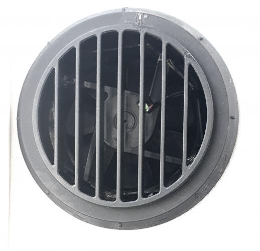

Inserito il 07/05/2022 alle: 11:44:16
In risposta al messaggio di Apollo 13 del 07/05/2022 alle 11:35:39
Bella idea il condensatore.
Si... io lo uso come "margine di sicurezza" dopo aver verificato che non serve, neanche con soli 11 Volt.
Ecco la ventola dentro una bocchetta Eberspacher riciclata per questo scopo..
Qui c'è ancora la vecchia griglia più piccola...
Marco.
Modificato da Emme48 il 07/05/2022 alle 12:06:43

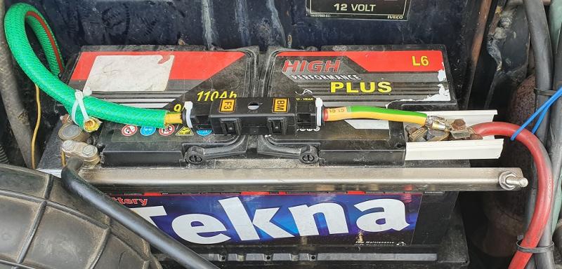

Finalmente il filo da 35 mm quadri collega il positivo della BM con i selettori 1-0-2-both collegati anche alle due AGM.
Sono riuscito finalmente a sdraiarmi sotto il camper e a passare in modo sicuro il filo " C1", quello che tramite il fusibile " F3" collega l'impianto del camper alla BM.
L'isolamento del filo è stato un po' migliorato inserendolo un un tubo di gomma da irrigazione, però di quelli buoni omologato per resistere ai raggi UV.
Sempre meglio dei fili originali Iveco che sono semplicemente a zonzo per il camper senza neanche una guaina di protezione.
Ora posso finalmente cominciare a collegare il diodo+resistenza (versione evoluta sondabile dalla centralina di Arduino) e anche  l'Energy Power Evolution da 30 Ampere per ricaricare le BS in viaggio con l'alternatore.
Questo sarà possibile solo tramite un interruttore manuale che potrò attivare solo se ritengo corretto ricaricare anche dall'alternatore e non limitare la ricarica ai soli pannelli solari da 760 Watt.
Un pezzetto di canalina da elettricista, forato e inserito nel piolo di piombo positivo della BM, migliora non di poco l'isolamento del pericolosissimo positivo nei confronti del profilato a squadra Inox che blocca meccanicamente la BM; 1 cm di distanza "in aria libera" non andava bene.
Marco.
Modificato da Emme48 il 08/05/2022 alle 12:23:59

Inserito il 08/05/2022 alle: 19:09:57
In risposta al messaggio di Emme48 del 08/05/2022 alle 12:19:59
Finalmente il filo da 35 mm quadri collega il positivo della BM con i selettori 1-0-2-both collegati anche alle due AGM. Sono riuscito finalmente a sdraiarmi sotto il camper e a passare in modo sicuro il filo C1, quello
che tramite il fusibile F3 collega l'impianto del camper alla BM. L'isolamento del filo è stato un po' migliorato inserendolo un un tubo di gomma da irrigazione, però di quelli buoni omologato per resistere ai raggi UV. Sempre meglio dei fili originali Iveco che sono semplicemente a zonzo per il camper senza neanche una guaina di protezione. Ora posso finalmente cominciare a collegare il diodo+resistenza (versione evoluta sondabile dalla centralina di Arduino) e anche  l'Energy Power Evolution da 30 Ampere per ricaricare le BS in viaggio con l'alternatore. Questo sarà possibile solo tramite un interruttore manuale che potrò attivare solo se ritengo corretto ricaricare anche dall'alternatore e non limitare la ricarica ai soli pannelli solari da 760 Watt. Un pezzetto di canalina da elettricista, forato e inserito nel piolo di piombo positivo della BM, migliora non di poco l'isolamento del pericolosissimo positivo nei confronti del profilato a squadra Inox che blocca meccanicamente la BM; 1 cm di distanza in aria libera non andava bene. Marco.
"""   Questo sarà possibile solo tramite un interruttore manuale che potrò attivare solo se ritengo corretto ricaricare anche dall'alternatore e non limitare la ricarica ai soli pannelli solari da 760 Watt.  """
Quindi in viaggio, di default, carichi le BS solo da fotovoltaico?
Cosa ti farà decidere se attivare o meno l'EPE ?
P.S. quel filo giallo/verde sul (+) della batteria "non se pò guardà", un po di termorestringente rossa o azzurra? angel
Ciaowink
Viaggiare apre la mente...

Inserito il 08/05/2022 alle: 19:54:44
In risposta al messaggio di camperistadoc del 08/05/2022 alle 19:09:57
   Questo sarà possibile solo tramite un interruttore manuale che potrò attivare solo se ritengo corretto ricaricare anche dall'alternatore e non limitare la ricarica ai soli pannelli solari da 760 Watt.  Quindi in
viaggio, di default, carichi le BS solo da fotovoltaico? Cosa ti farà decidere se attivare o meno l'EPE ? P.S. quel filo giallo/verde sul (+) della batteria non se pò guardà, un po di termorestringente rossa o azzurra?  Ciao
Il termorestringente rosso di quelle dimensioni è in arrivo...wink
Ho anche da cambiare fusibile perché con quello che c'è ora (120 Ampere) non si può certo mettere in moto.
Prima però metto il "diodo+resistenza".
L'Energy Power Evolution lo attivo solo se non c'è sole, quindi col brutto tempo, di notte ecc...
Inutile consumare più gasolio (l'alternatore non produce energia gratis) se prevedo che basti il fotovoltaico.
E poi non voglio neanche sovraccaricare di corrente le batterie se ipotizzo che non sarà necessario farlo.
