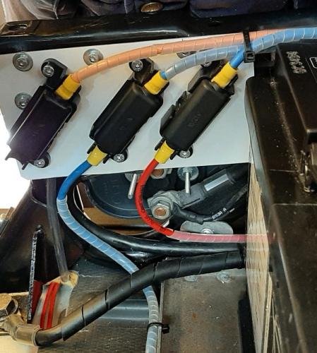

Io uso solo cavo nero e lo proteggo con una guaina anti sfregamento.
Direi che hai fatto una realizzazione più che perfetta.
Ho... ricicleto un avanzo di un precedente lavoro.
Si tratta di un filo da 35 mmq di tipo FS17, colore giallo.verde.
I capocorda che uso sono saldati a stagno e isolati col termorestringente, in questo caso (a differenza di Iveco, grrrr...)  ho usato quel tubo di gomma per ulteriore sicurezza, ma la cosa che davvero mi fa stare tranquillo è il fusibile, oggetto semplice ed efficace che troppo spesso viene dimenticato.
Devo ancora collegare al telaio i negativi delle due batterie con un filo robusto capace di reggere la messa in moto, forse userò uno spezzone marrone sempre di 35 mmq, per ora c'è solo un collegamento minimo dal quale non passa nessuna corrente, visto che le masse delle utenze sono tutte collegate ad un centro.stella e MAI prese in loco sul telaio (niente loop di massa).
Sul Colibrì le masse che ho messo io sono tutte marroni.
Marco.

Direi che hai fatto una realizzazione più che perfetta. Ho... ricicleto un avanzo di un precedente lavoro. Si tratta di un filo da 35 mmq di tipo FS17, colore giallo.verde. I capocorda che uso sono saldati a stagno e isolati
col termorestringente, in questo caso (a differenza di Iveco, grrrr...)  ho usato quel tubo di gomma per ulteriore sicurezza, ma la cosa che davvero mi fa stare tranquillo è il fusibile, oggetto semplice ed efficace che troppo spesso viene dimenticato. Devo ancora collegare al telaio i negativi delle due batterie con un filo robusto capace di reggere la messa in moto, forse userò uno spezzone marrone sempre di 35 mmq, per ora c'è solo un collegamento minimo dal quale non passa nessuna corrente, visto che le masse delle utenze sono tutte collegate ad un centro.stella e MAI prese in loco sul telaio (niente loop di massa). Sul Colibrì le masse che ho messo io sono tutte marroni. Marco.
Il mio post non era per ricevere i complimenti ma per dire che ho comprato quella guaina particolare di colore rosso sia per la protezione sia per uniformare i colori dei cavi positivi, che rossi non sono così diffusi, specialmente tra il riciclo.
I capicorda io li chiudo con la pinza e poi gli butto un po’ di stagno nel buco usando un cannellino (non un fagiolo :) giusto perché ho un sacco di tempo libero.
Se, da giovane, avessi visto fare un lavoro del genere in cantiere avrei preso qualcuno a calci nel sedere.:)
tra il riciclo.  I capicorda io li chiudo con la pinza e poi gli butto un po’ di stagno nel buco usando un cannellino (non un fagiolo :) giusto perché ho un sacco di tempo libero. Se, da giovane, avessi visto fare un lavoro del genere in cantiere avrei preso qualcuno a calci nel sedere.:)
I complimenti te li sei meritati...
Poco fa ho visto che dei fili sparsi sotto il cruscotto Iveco, sono praticamente a contatto della molla del pedale della frizione, altro che guaina antisfegamento.
Se si guarda bene come vengono fatti i lavori... professionali, allora siamo contenti del nostro dilettantismo.

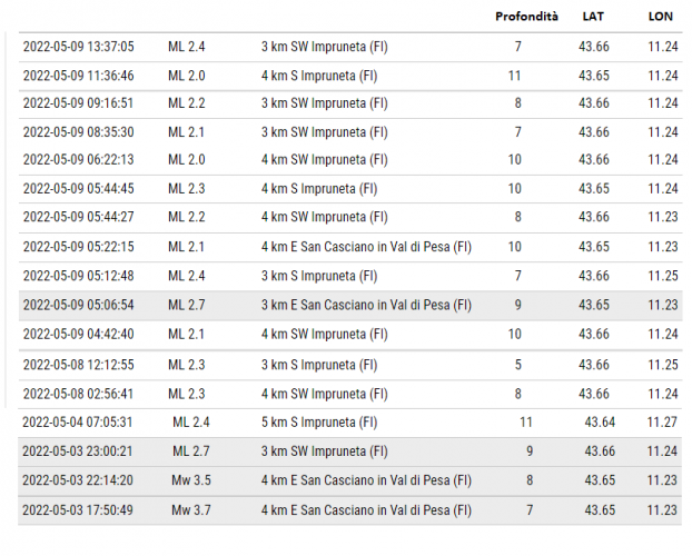

E intanto qui al Ferrone, al confine tra Impruneta e San Casciano, continuano le scosse di terremoto... uffa...
L'epicentro è praticamente quello del terremoto del 18 Maggio 1895, che fu del grado  5.4... VIII della scala Mercalli.

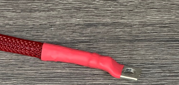

Ciao, per cortesia mi potresti dire dove trovare la guaina rossa come quella che hai postato?

Ciao, per cortesia mi potresti dire dove trovare la guaina rossa come quella che hai postato? grazie Giuseppe
ebay
10 Metri di Calza Antitaglio 25mm espandibile max cavi 50mm Telata Guaina ROSSA
https://www.ebay.it/itm/2545692...

ebay 10 Metri di Calza Antitaglio 25mm espandibile max cavi 50mm Telata Guaina ROSSA
Grazie mille .
