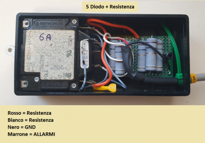

Diodo + resistenza...
Cioè, solo resistenza più fusibile automatico, questo perché il diodo è quello "avanzato" sui due ponti a diodi che fanno anche altre funzioni.

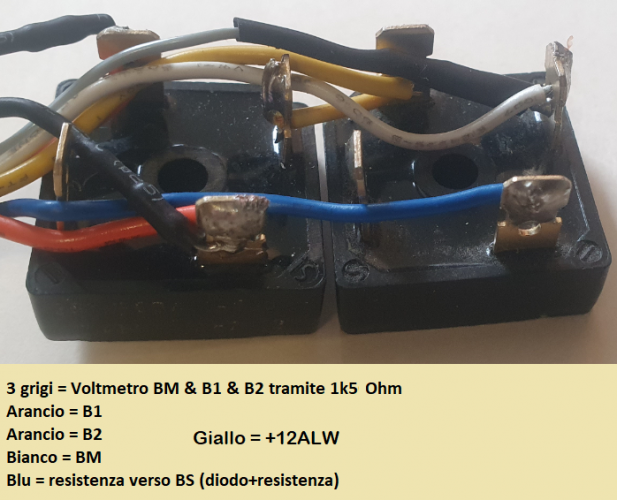

In pratica con questi due ponti di Graetz, ospitati nella LinkBox, creo il segnale +12ALW che sarebbe una alimentazione che preleva energia, tramite diodi, da tutte e tre le batterie di bordo.
Quindi devo solo collegare la resistenza tra il positivo BS e quel filo BLU che, tramite un diodo da 25 Ampere, invia energia alla BM.
Ecco il circuito resistenza + fusibile automatico (senza diodo)... è un po' robusto come circuito, di corrente ne passa abbastanza perché la resistenza è decisamente più bassa del circuito tradizionale che trovate
QUI
sul mio sito.
Il ROSSO va al positivo BS, sempre collegato, quindi prima del protettore di batterie.
il BIANCO va al filo BLU che esce dalla LinkBox, collegato alla  BM tramite diodo da 25 Ampere.
Il NERO va alla massa del telaio.
Il MARRONE, tramite la LinkBox, va al PIN 17 della Centralina realizzata con Arduino.
Questo PIN potrà in futuro essere collegato anche ad altri apparati purché, in caso di problemi, mandino a massa un filo di segnalazione.

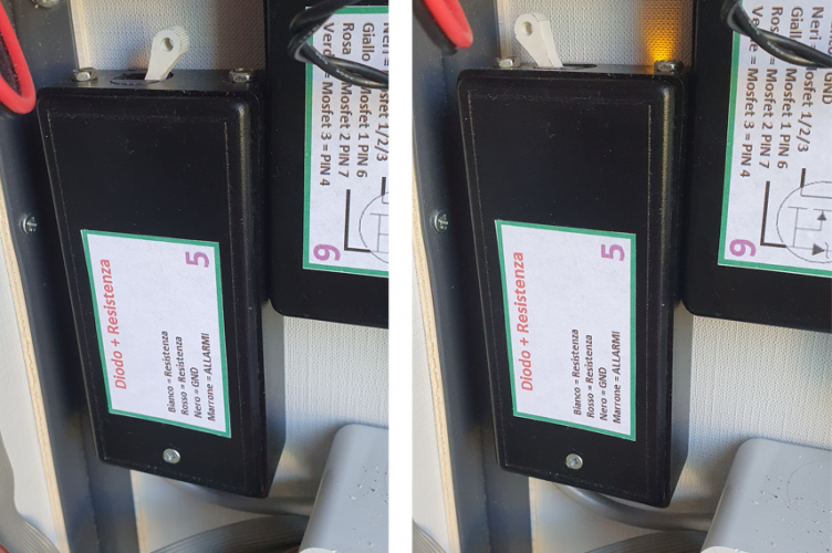

Eccolo montato.
A sinistra l'interruttore automatico è su OFF, il Diodo+Resistenza non è abilitato, il LED giallo è spento, il PIN 17 di Arduino è a massa e l'altoparlante recita la frase:
ATTENZIONE,,,un apparato tecnico, ha generato un allarme..
Ovviamente la produzione del messaggio audio, l'eventuale attivazione di relè, luci, ecc... sono tutte funzioni impostabili dall'operatore tramite i soliti due pulsanti della centralina.
L'interruttore automatico deve essere di un modello... particolare, si tratta di un magnetotermico "nautico" abbinato meccanicamente ad un microswitch che segnala la posizione ON/OFF tramite un deviatore a contatti puliti.
Nella foto si vedono bene i piccoli contatti del microswitch dove ho saldato i due piccoli fili azzurri, poi tramite diodi, resistenze ecc... gestisco il LED gallo e il segnale di anomalia da inviare ad Arduino.
