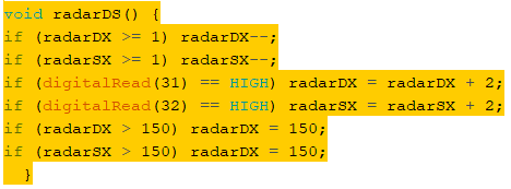

Intanto ho modoficato il software della centralina perché i radar sono troppo sensibili e scattano per un nonnulla.
Ho inserito questa funzione che nelle righe di codice prima richiamo con
radarDS();
...poi verifico se la variabile radarDX (oppure radarSX) è maggiore di 100, questo significa che c'è un segnale di positività confermato perché persistente.
In pratica ho creato due variabili "Byte" che tutte le volte che lancio la routine vengono decrementate di 1 fino ad un minimo di zero.
Se però c'è un segnale positivo di qualche radar, allora vengono aumentate di 2, ma non oltre il valore di 150.
Ricordo che le variabili Byte possono assumere 256 diversi valori e che si comportano come un orologio, dopo la mezzanotte c'è di nuovo l'una del mattino.
Aggiungendo 1 a 255 viene zero, per questo "tronco" a 150 il valore massimo di ognuna delle due variabili.
In questo modo basta verificare che la variabile abbia raggiunto 100 per essere sicuro di un segnale confermato.
Questo per chi volesse cimentarsi in un Arduino tuttofare da installare nel camper.wink
