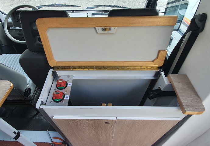

Ecco come sta venendo.
E' tutto provvisorio... solo per rendere l'idea.
La parte superiore sarà quella che si usa comodamente per tutto quanto; selettori, display, interruttori, timer, LED ecc..
Sono previsti 11 moduli da 50x195 mm, ma già con le prime utenze ne ho usati due.
I selettori delle batterie sono in quella posizione perché devo poterli usare dal posto guida nell'eventualità che la BM faccia le bizze, con quelli posso aiutarla con una o due AGM in parallelo, oppure disabilitarla e sostituirla con una delle due BS, tutto dal posto guida o dalla cellula.
Ho segnato B1 e B2 perché i selettori sono collegati alle batterie che non è detto siano BS, potrebbero anche essere BM.
Alla fine la parte superiore del mobile sarà tutta piena di strisce di alluminio, tante saranno vuote, ma se devo implementare qualcosa basta che ne levi una e la modifichi per la nuova pazza idea che mi è venuta in mente.
Il doppio modulo sarà l'unico con i grossi cavi collegati direttamente, tutti gli altri moduli saranno collegati all'impianto con delle prese/spine volanti multicontatto in modo da poterlo scollegare e fare manutenzione o modifiche.
Le viti carine che bloccano i due selettori 1-0-2-both  provengono dai pensili della nuova cucina, se la moglie se ne accorge sono spacciato...
Fatto in questo modo mi sembra tutto molto pulito, ma un vano tecnico credo sia improponibile in un camper commerciale... come? Un intero mobile SPRECATO per gli ammennicoli? Orrore...
Sopra, aprendo lo sportello superiore, si accede ai comandi di uso comune, sotto ci sono gli apparati e a zonzo per il camper ci sono solo cablaggi.
Ora devo collegare i grossi cavi da 35 mmq e installare l'Energy Power Evolution in modo da poter ricaricare la batteria che ho già messo e usare l'inverter per continuare i lavoretti usando un trapano serio e l'attrezzo vibrante multiuso per scavare fori rettangolari per le griglie e le canalizzazioni.

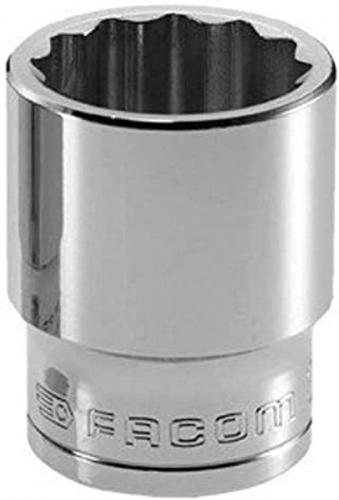

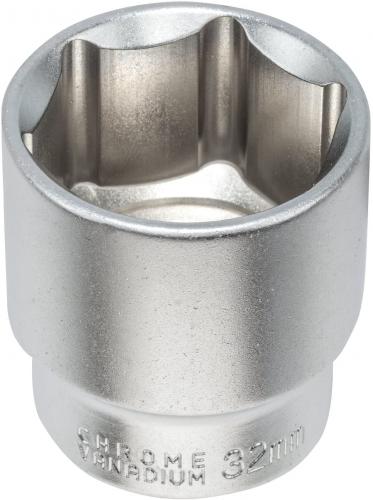

Ho anche da trovare una chiave seria per le ruote... il serraggio è 320+30 Nm, credo che una chiave a bussola esagonale  con un manico esagerato sarebbe perfetta.
Bussola esagonale da gommisti però, non dodecagonale da meccanici e anche con attacco a 3/4"
Questa SI.. ( a parte la misura )
Questa NO...

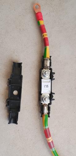

Si comincia con qualche cablaggio "grosso".
Ecco i cavi da 35mmq con cui prelevo energia da una delle due AGM, sono di questa sezione perché le AGM che ho io hanno anche la capacità di sopportare la messa in moto del veicolo.
Titti i cablaggi, ma proprio tutti, saranno etichettati, C6 va dal positivo di B2 al fusibile F4 da 175 A, C8 va dal fusibile F4  da 175 A al selettore B2 (1-0-2-both)... e così via.
Sarà un'ora di lavoro in più per tutto il camper, ma secondo me ne vale la pena.
SI, LO SO, il filo giallo-verde non è il massimo, ma quello avevo e quello uso, basta "nastrarlo" alle estremità e va bene lo stesso, l'importante è che sia etichettato chiaramente e che sia riportato da qualche parte a cosa serve, cosa collega, ecc...

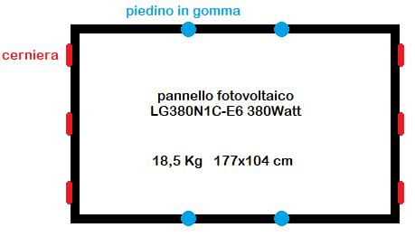

Ho piazzato le due AGM sotto la panca passeggeri in cabina, poi ho collegato l'inverter da 1500 Watt onda pura (sotto il sedile guida), ma se voglio continuare i lavori nel Colibrì devo dare la precedenza ai pannelli solari per ricaricare le batterie.

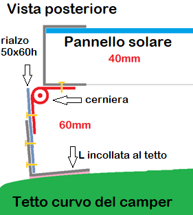

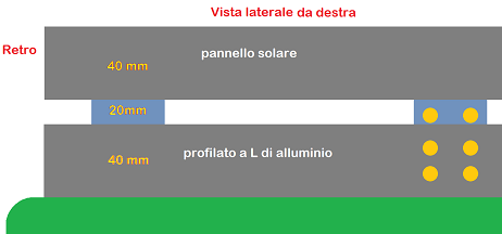

Il Colibrì è un monoscocca in vetroresina, il che significa che ha tante curve e poche linee dritte, tetto compreso.
Ho studiato un sistema di ancoraggio che mi permette di risolvere il problema della non planarità della superficie.
Per ogni pannello solare (177x104cm)  ci saranno 4 piedini in gomma di 30mm di altezza posti a 1/3 e 2/3 del lato lungo e 3 cerniere per ogni lato corto che sono l'unico metodo possibile per collegare la L di alluminio incollata al camper col bordo di alluminio del pannello.
Tra profilato a L e cornice del pannello fotovoltaico non c'è planarità e credo si formi un angolo di circa 4 gradi, per questo li collego con le cerniere... ma... non solo per questo.
Visto di lato ogni pannello sarà sorretto da 3 piastrine di alluminio che lasciano circa 2 cm di passaggio dell'aria; due rivetti fermano la cerniera alla piastrina e 4 rivetti fermano la piastrina alla L di alluminio.
Poco fa mi ha confermato Simone (Stepsover) che l'incollaggio che lui fece anni fa è ancora bello integro e Valentino (il suo camper) di scossoni ne ha avuti parecchi.
Sul suo camper ci sono 4 pannelli da 300 Watt più due da 150 Watt, i pannelli grandi sono tenuti da 8 L incollate con Sikaflex 252, applicato dopo abrasione, superpulizia&sgrassatura e soprattutto dopo l'applicazione di Primer 206 G+P della Sika,  anche io farò esattamente in questo modo.
Ma non sarò facile fare la quadratura del cerchio, cioè collegare la barra a L di 208 cm col bordo curvo del Colibrì.
A fine lavoro i 4 gommini (8 in tutto) saranno sollevati dal tetto di misure tutte diverse... userò un tondino di alluminio e poi col tornio farò 8 cilindretti di misura opportuna per raccordare i gommini col tetto in vetroresina.
Le 12 cerniere saranno... taroccate!
Sfilero il perno centrale da tutte quante sostituendolo con un perno inox di 104 cm (quanto il lato corto del pannello) che lavorerà su 3 cerniere insieme.
A lavoro finito, sfilando uno dei due perni di un pannello, sarà possibile sollevarlo da quel lato per fare i collegamenti elettrici (che non saranno a vista) pulizia... e con un'asta di alluminio dotata alle estremità di mezza cerniera, potrò anche inclinare (manualmente) i pannelli a destra o a sinistra del mezzo... ha visto mai che potesse servire.
Sarà un lavoro molto lungo e complicato...
Marco.

cinquantuno
cinquantuno
06/02/2010 4208
Inserito il 09/10/2021 alle: 10:56:14
In risposta al messaggio di Emme48 del 09/10/2021 alle 10:10:36
per ricaricare le batterie. Il Colibrì è un monoscocca in vetroresina, il che significa che ha tante curve e poche linee dritte, tetto compreso. Ho studiato un sistema di ancoraggio che mi permette di risolvere il problema della non planarità della superficie. Per ogni pannello solare (177x104cm)  ci saranno 4 piedini in gomma di 30mm di altezza posti a 1/3 e 2/3 del lato lungo e 3 cerniere per ogni lato corto che sono l'unico metodo possibile per collegare la L di alluminio incollata al camper col bordo di alluminio del pannello. Tra profilato a L e cornice del pannello fotovoltaico non c'è planarità e credo si formi un angolo di circa 4 gradi, per questo li collego con le cerniere... ma... non solo per questo. Visto di lato ogni pannello sarà sorretto da 3 piastrine di alluminio che lasciano circa 2 cm di passaggio dell'aria; due rivetti fermano la cerniera alla piastrina e 4 rivetti fermano la piastrina alla L di alluminio. Poco fa mi ha confermato Simone (Stepsover) che l'incollaggio che lui fece anni fa è ancora bello integro e Valentino (il suo camper) di scossoni ne ha avuti parecchi. Sul suo camper ci sono 4 pannelli da 300 Watt più due da 150 Watt, i pannelli grandi sono tenuti da 8 L incollate con Sikaflex 252, applicato dopo abrasione, superpulizia&sgrassatura e soprattutto dopo l'applicazione di Primer 206 G+P della Sika,  anche io farò esattamente in questo modo. Ma non sarò facile fare la quadratura del cerchio, cioè collegare la barra a L di 208 cm col bordo curvo del Colibrì. A fine lavoro i 4 gommini (8 in tutto) saranno sollevati dal tetto di misure tutte diverse... userò un tondino di alluminio e poi col tornio farò 8 cilindretti di misura opportuna per raccordare i gommini col tetto in vetroresina. Le 12 cerniere saranno... taroccate! Sfilero il perno centrale da tutte quante sostituendolo con un perno inox di 104 cm (quanto il lato corto del pannello) che lavorerà su 3 cerniere insieme. A lavoro finito, sfilando uno dei due perni di un pannello, sarà possibile sollevarlo da quel lato per fare i collegamenti elettrici (che non saranno a vista) pulizia... e con un'asta di alluminio dotata alle estremità di mezza cerniera, potrò anche inclinare (manualmente) i pannelli a destra o a sinistra del mezzo... ha visto mai che potesse servire. Sarà un lavoro molto lungo e complicato... Marco.
Tre cerniere sono rognose da allineare, ( alla lunga potrebbero sforzare e magari rovinarsi ) io ne metterei due per lato magari piu lunghe.
Occorrerà anche prevedere delle asole che siano in grado di recuperare errori di parallelismo tra la L incollata al tetto ed il pannello.
Asole che io farei nella parte inferiore del pannello.
Modificato da cinquantuno il 09/10/2021 alle 11:03:20

In risposta al messaggio di cinquantuno del 09/10/2021 alle 10:56:14
Tre cerniere sono rognose da allineare, ( alla lunga potrebbero sforzare e magari rovinarsi ) io ne metterei due per lato magari piu lunghe. Occorrerà anche prevedere delle asole che siano in grado di recuperare errori di parallelismo tra la L incollata al tetto ed il pannello. Asole che io farei nella parte inferiore del pannello.
Monto tutto su un pavimento piano, poi separo le cerniere dai pannelli e porto tutto sul tetto del camper.
Le tre cerniere saranno facili da allineare perchè quando le monterò con i rivetti ci sarà il perno centrale inox di 104 cm che le prende tutte e tre insieme, spaziate tra loro di 45 cm circa.
Sono 3 perchè l'asta da 1 metro per inclinare il pannello sarà su quella centrale.
La L di 208 cm troverà solo 1 metro di tetto piano, circa in mezzo, l'aria (poca) in cima e in fondo la recupero con dei pezzi di L incollati al tetto con la sua pendenza longitudinale e poi rivettati alla L principale.
Marco.
