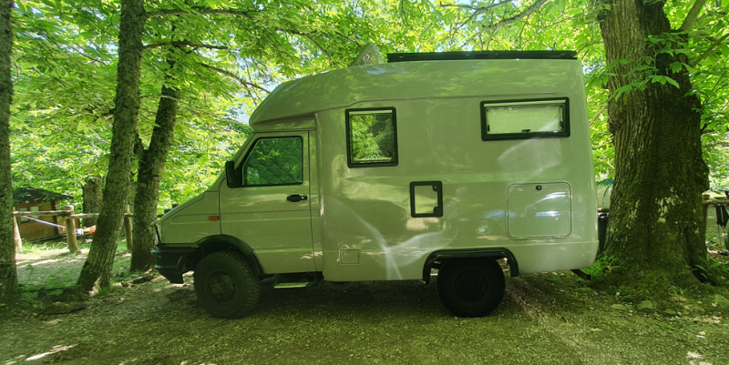

Due pannelli solari, uno totalmente al sole e uno parzialmente ombreggiato sotto le foglie dei castagni di Camaldoli, mi sono spostato qui dopo 2 giorni in ombra totale.
La scelta di realizzare l'impianto fotovoltaico con due pannelli solari e due regolatori separati è stata confermata come corretta.
Il pannello anteriore, quello al sole, erogava 20,0 Ampere sulla batteria, quindi il regolatore Western WRM20 ha regolarmente fatto da limitatore di corrente sul valore di 20 Ampere, come previsto e come assicurato da un progettista Western.
L'altra coppia pannello/regolatore posteriore era parzialmente in ombra ed erogava 6,4 Ampere ma col pannello che forniva una tensione decisamente inferiore di quello che erogava 20 Ampere.
Questo mi fa ipotizzare che, in caso di diversa insolazione, la soluzione dei pannelli in parallelo azzera o riduce tantissimo l'energia fornita da quello in penombra.

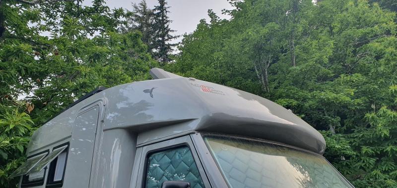

Questa è anche la prima foto dove si vede l'adesivo del Colibrì..
Questo è il posto precedente dove ho soggiornato per 2 giorni, c'era veramente moltissima ombra generata dai castagni secolari con le loro enormi e fitte foglie.
In questa situazione di ombra totale il fotovoltaico erogava 60 Watt, ma non avevo grossi consumi, probabilmente il limite era dato dalle batterie già cariche.

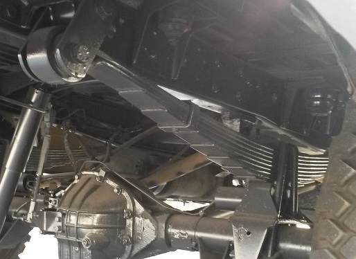

Ti riferisci a dietro? Se tocca il fine corsa sono le balestre, magari sono spompate, l'altezza te la danno quelle ( o le molle/barre di torsione)
quante foglie hai? perchè iveco per le sospensioni è un incubo ne fa e ne faceva decine di configurazioni diverse come balestra, davanti invece peggio, balesrre, barre di torsione o balestra trasversale ma credo che tu abbia il ponte rigido e le balestre anche davanti
Forse devi rifarle centinare o cambiarle o se sono buone spessorarle per rialzare

Dietro ho le balestre con 9 foglie che sembrano integre, davanti ci sono le barre di torsione.
La posizione è buona, il camper non è... seduto e il posteriore è bello alto.
I finecorsa sono nuovi e ben distanti dalle balestre, sembrerebbe proprio un problema di ammortizzatori, ma conoscendo la reputazione di Iveco non cerco il ricambio originale.wink

Dietro ho le balestre con 9 foglie che sembrano integre, davanti ci sono le barre di torsione. La posizione è buona, il camper non è... seduto e il posteriore è bello alto. I finecorsa sono nuovi e ben distanti dalle
balestre, sembrerebbe proprio un problema di ammortizzatori, ma conoscendo la reputazione di Iveco non cerco il ricambio originale. La OMA studia, progetta e produce ammortizzatori, li hanno costruiti solo per specifiche meccaniche e il mio Iveco è tra queste. Vado da loro con la scusa di riparare un guasto, ma in realtà cerco una miglioria rispetto alle sospensioni originali. Il 5 Luglio, la mattina, è la prima data libera che hanno. Nel loro magazzino ci sono gli ammortizzatori adatti al mio Iveco, quindi, dopo i test e la decisione sul da farsi, non devo ritornare una seconda volta in attesa che li producano, penso che farò tutto in un giorno. Marco.
Azz, nove sarà duro come un sasso, il mio ne ha sei ed è un sasso dietro mentre davanti ha le ruote indipendenti e le barre di torsione, quindi più morbido
se non si sono ammosciate e di conseguenza non sono scese non dovrebbe arrivare al tampone facilmente
posso dirti che il mio nonostante la rigidita ha un rollio accettabile in curva, la stranezza è una certa tendenza a muoversi lateralmente anche solo se mi sorpassa una macchina a d una certa velocita, sembra un vizio iveco
credo che loro sapranno consigliarti al meglio
Comunque gli ammortizzatori originali montati su quei mezzi non sono male, se sono in buone condizioni
Molti con gli originali ci fanno fuoristrada anche pesante, non buttarli se li cambi perche sono revisionabilissimi e migliorabili sul peso del.mezzo con la giusta quantità di olio
