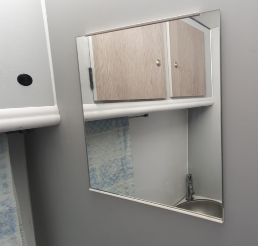

Facendo la sauna dentro il Colibrì, mi sono inventato un modo semplicissimo di fissare in bagno uno specchio Ikea di 30x30.
Mi è venuto in mente che il tappo di copertura delle canalizzazione da elettricista è della forma giusta, basta solo tagliarlo longitudinalmente per ottenere un profilato dalla forma perfetta per reggere uno specchio senza cornice, ecco metà tappo dove si vede benissimo la forma del dentino che poi dovrà reggere lo specchio:
Una volta avvitate alla parete due strisce fatte così, si forma una slitta dove lo specchio può essere fatto scorrere a forza.
Ecco come viene alla fine:
Direi che la rifinitura è perfetta, lo specchio è molto ben saldo e non si muoverà, c'è anche un millimetro e mezzo di aria per compensare gli eventuali movimenti e flessione del legno.
Costo irrisorio.

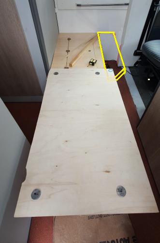

Finalmente ho finito di realizzare il terzo posto letto:

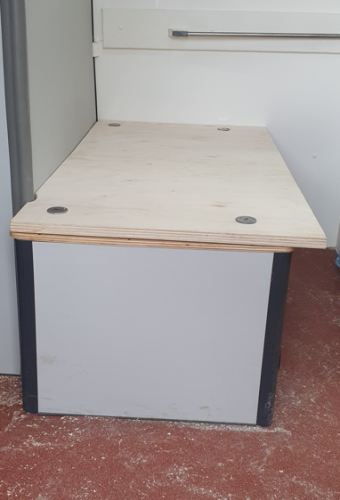

La panca è fatta così (ho tolto il tavolo).
In configurazione "panca", c'è un legno multistrato di 18 mm di spessore che copre tutto il piano della seduta, questo piano ha 4 viti filettate che sporgono sotto e che si infilano in altrettanti fori fatti sul legno della panca in modo da non scivolare.
Nella foto si vedono le 4 rondelle saldate alle viti che poi sporgono sotto ed entrano nei 4 fori.
Quando la panca è in configurazione "letto", il piano di multistrato viene traslato nei 4 fori e sulle due viti in cima vengono avvitati due piedini alti 38 cm dotati di feltrino che purtroppo in questa foto non si vedono per pochissimo...
Tramite viti e pomelli di 8 mm, viene inoltre aggiunta una striscia di multistrato (qui rappresentata dalle linee gialle) che allarga la ex-seduta della panca fino a 75 cm di larghezza.
In questo modo si ha un piano di 195 cm che è largo 75 alla testa e 58 ai piedi, questo piano non è... in piano, ma presenta uno scalino a metà lasciando la parte della testa più profonda di un paio di cm.

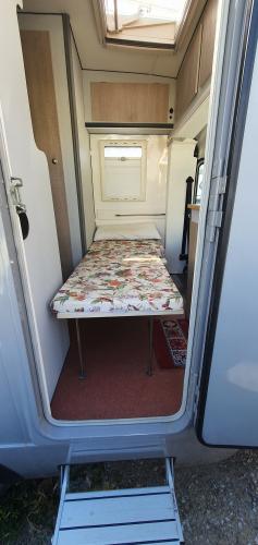

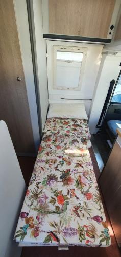

Ecco alla fine come viene:
Il letto è perfettamente in pari perché ai piedi c'è il cuscino della ex seduta della panca, mentre alla testa dove c'è la parte più larga grazie all'aggiunta tenuta dai pomelli, c'è il cuscino ex-spalliera che è stato realizzato di spessore maggiore in modo da compensare lo scalino che forma il legno, inoltre lo spessore più alto del materasso fa più comodo averlo dal lato della testa che da quello dei piedi.
Il letto è venuto comodo e spazioso e praticamente si monta in 3 minuti (cronometrati), può servire come terzo letto ma anche come letto per uso... di coppia se non si vuole stare in due sul matrimoniale dormendo più larghi.
Sia scendendo da questo letto che scendendo dal matrimoniale, l'accesso al WC è comodo.

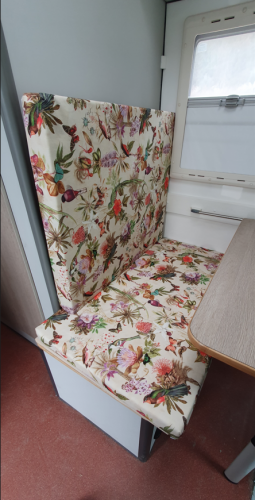

La panca in configurazione "panca" è fatta così:
La seduta ha uno spessore di 6 cm (sarà lato piedi nel letto) mentre la spalliera ha uno spessore di 8 cm (sarà il materasso lato testa nel letto.)
