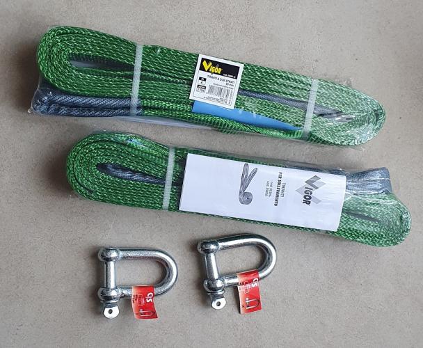

Traino, per trainare ma anche per essere trainati.
Esistono 3 tipi di "cinghie di sollevamento" che sono contraddistinte per portata e hanno dei colori standard.
Viola = 1 tonnellata
Verde = 2 tonnellate
Giallo = 3 tonnellate
Siccome si tratta di "sollevamento" il coefficiente di sicurezza è 7 per legge, significa che una cinghia viola da 1 tonnellata si strappa solo tirando 7 tonnellate.
Vista la non enorme differenza di prezzo/peso/ingombro, mi sono orientato sulle cinghie verdi comprandone due da 4 metri da Bricoman.
Il camper ha due anelli decisamente robusti sulla parte anteriore collegati al telaio, robusti ma inadatti ad infilarci direttamente le cinghie, quindi ho preso due "grilli di sollevamento"  da 1300 kg, anche loro col solito coefficiente di sicurezza.
Due cinghie da 4 metri possono essere accoppiate e formarne una da 8 metri, questa è una misura corretta perché se c'è un impantanamento è necessario che il mezzo soccorritore abbia le ruote decisamente sul terreno buono, per cui una certa distanza di traino è indispensabile.

a parte che ho da sempre una gialla lunga 7 metri intera e grilli adeguati ,il problema è dato da come si posizionano le cinghie x il sollevamento come descritto nella fascetta interna che cambia con la tipologia di sollevamento . è vero che lo sforzo x trarsi d'impaccio con cinghie verdi basta e avanza ma è da tenere bene a mente che purtroppo tante volte si deve esagerare tirando a strappo e li' le forze in palio moltiplicano di molto . se dovessero servire NON avvinghiarle tra loro ma collegale con un grillo , dopo non saresti in grado di dividerle . poi x mia idea personale non le avrei acquistate da un gruppo brico , ma da rivendita x trasporti edili . sono sicuro che l'esperienza data da lavoro svolto abbia  il giusto approccio verso sistemi di recupero mezzi ma questo è anche x chi legge poco avvezzo o troppo fiducioso nel leggere la portata di una cinghia . un aneddoto capitato DUE VOLTE senza conseguenze x fortuna , cinghie arancioni portata 800kg x uso interno e spedizione del pacco con SEMPRE due tiranti anche x piccolo peso ,ebbene si sono verificate scuciture del filo di ritenuta tra le fasce e queste erano cucite in automatico senza ( credo ) collaudo a campione di una partita . inutile dire che alla seconda volta la ditta fornitrice abbia perso la fornitura di cinghie da sollevamento .
carlo
13/01/2006 25266
Inserito il 20/06/2022 alle: 17:07:47
In risposta al messaggio di marinox del 20/06/2022 alle 16:19:19
. è vero che lo sforzo x trarsi d'impaccio con cinghie verdi basta e avanza ma è da tenere bene a mente che purtroppo tante volte si deve esagerare tirando a strappo e li' le forze in palio moltiplicano di molto . se dovessero servire NON avvinghiarle tra loro ma collegale con un grillo , dopo non saresti in grado di dividerle . poi x mia idea personale non le avrei acquistate da un gruppo brico , ma da rivendita x trasporti edili . sono sicuro che l'esperienza data da lavoro svolto abbia  il giusto approccio verso sistemi di recupero mezzi ma questo è anche x chi legge poco avvezzo o troppo fiducioso nel leggere la portata di una cinghia . un aneddoto capitato DUE VOLTE senza conseguenze x fortuna , cinghie arancioni portata 800kg x uso interno e spedizione del pacco con SEMPRE due tiranti anche x piccolo peso ,ebbene si sono verificate scuciture del filo di ritenuta tra le fasce e queste erano cucite in automatico senza ( credo ) collaudo a campione di una partita . inutile dire che alla seconda volta la ditta fornitrice abbia perso la fornitura di cinghie da sollevamento .  carlo
Con la sorellina minore viola ho trainato la Panda impantanata nella mia oliveta tramite un trattore a cingoli, ti assicuro che la qualità è reale e certificata... e poi mica devo usarle tutti i giorni, c'è la reale probabilità che non vengano mai usate.
L'idea di giuntare due cinghie mettendo un pezzo di metallo a metà percorso non mi entusiasma, se si rompe o si sgancia una cinghia potrebbe anche diventare un proiettile... mi serve un'idea.
Forse potrei fare un tiro da 6 metri collegando una cinghia ad entrambi gli anelli anteriori e poi infilare l'altra nella prima che sarebbe a forma di "V".
Scusa se mi permetto, quelle non sono cinghie per stroppare, sono cinghie rigide, se dai una stroppata con una di quelle o si rompe la cinghia o si strappano i grilli o peggio ancora si stacca l'attacco al telaio/pataurti o il paraurti stesso, ne ho una da 16 tonnellate, elastcità zero ma forse ti riferisci alle strop?
Le strop sono molto utili in certe situazioni per via della forza cinetica che accumulano e poi scaricano ma io ho visto delle strop staccare di netto il paraurti o il gancio e sfondare o il parabrezza dello stroppato o il posteriore di chi stroppava, non mi fido delle strop, non mi piacciono e le considero pericolose anche se utili in certe situazioni, sono andate molto di moda ma vedo che ora molti hanno rinunciato a usarle e usano le cinghie normali, non che queste non si possano rompere ma è molto difficile, salvo che non si prenda la rincorsa..
o il paraurti stesso, ne ho una da 16 tonnellate, elastcità zero ma forse ti riferisci alle strop? Le strop sono molto utili in certe situazioni per via della forza cinetica che accumulano e poi scaricano ma io ho visto delle strop staccare di netto il paraurti o il gancio e sfondare o il parabrezza dello stroppato o il posteriore di chi stroppava, non mi fido delle strop, non mi piacciono e le considero pericolose anche se utili in certe situazioni, sono andate molto di moda ma vedo che ora molti hanno rinunciato a usarle e usano le cinghie normali, non che queste non si possano rompere ma è molto difficile, salvo che non si prenda la rincorsa..
Si, sono rigide e si possono usare solo con molta delicatezza e sempre a cavo teso, se il Colibrì si pianta di brutto non risolvo certo con 19,98 euro di attrezzatura, serve un verricello potente e... toglere la virgola dalla cifra che ho scritto devil

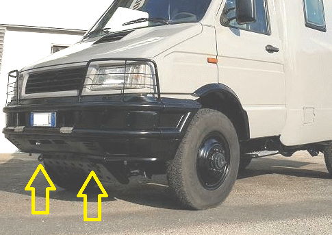

L'aggancio triangolato lo farei usando una cinghia fissata con due grilli ai due ganci anteriori passata nell'asola dell'altra, 6 metri in totale.
Devo anche fissare due golfare al telaio sul posteriore che mi permettano un traino, dovranno essere talmente basse da  non forzare il cavo sulla vetroresina.
La sicurezza è un fattore importante, quanti aprono il cofano motore quando tirano un veicolo in retromarcia?

Sono cliente da Topgear da una decina di anni, hanno  buon materiale, le cinghie da traino o quelle per legare le compro di solito da loro

sono di marca STROPS bello in evidenza e i grilli sono da 16 mm di spessore e il punto d'attacco è quello iveco daily avvitato x 4 cm buoni ( a memoria ) filettatura grossa , e credo che se mi servisse aiuto l'ultima mia preoccupazione sarebbero i grilli ,IMPOSSIBILE che si rompano , sulla cinghia nutro forti dubbi su rottura da trazione o a strappo , e visto che l'attacco è a telaio x sfondare tutto temo che x precauzione l'elicottero sia una soluzione . mai avuto bisogno di cotanta robustezza ma x principio dedico il pensiero TANTO FA TUTTO , IL POCO NO , o SUL GRANDE CI PASSA SUL PICCOLO ? . questo è un pensiero che è vero che surdimensionato è esagerato in partenza ma mi offre sicurezza senza patemi d'animo . SE comunque un grillo si rompe o un punto paraurti cede avete sicuramente superato un limite o è in pessimo stato .
carlo
preoccupazione sarebbero i grilli ,IMPOSSIBILE che si rompano , sulla cinghia nutro forti dubbi su rottura da trazione o a strappo , e visto che l'attacco è a telaio x sfondare tutto temo che x precauzione l'elicottero sia una soluzione . mai avuto bisogno di cotanta robustezza ma x principio dedico il pensiero TANTO FA TUTTO , IL POCO NO , o SUL GRANDE CI PASSA SUL PICCOLO ? . questo è un pensiero che è vero che surdimensionato è esagerato in partenza ma mi offre sicurezza senza patemi d'animo . SE comunque un grillo si rompe o un punto paraurti cede avete sicuramente superato un limite o è in pessimo stato .  carlo
Diciamo che con un budget da 19,98 euro più di così non si può fare.
Però non intendo spendere 200 euro per avere cinghie professionali e grilli super, io credo che se si desidera spendere più di 20 euro il passo successivo sia un verricello elettrico da 13500 libbre.
Per esempio spendendo poco di più c'è questo
QUI
a prezzo contenuto di 360 euro, sicuramente non è il top ma si deve considerare la reale possibilità di non usarlo mai.
A quel punto farei un aggancio mobile, niente cose fisse che richiedono omologazione, anzi, due agganci mobili, uno sull'anteriore che sfrutta i ganci esistenti e uno sul posteriore del Colibrì.
Già che ci siamo potrei usare l'aggancio sul posteriore per movimentare la pesante ruota di scorta.

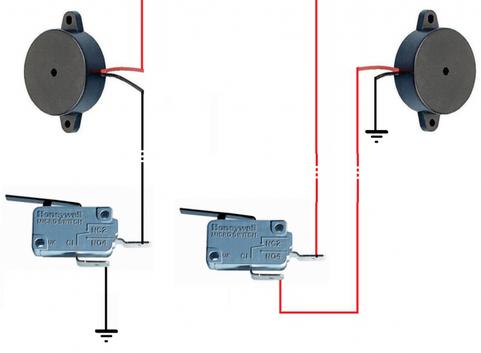

Segnalazione acustica di scalino aperto quando si mette in moto.
Ci sono 4 fili sullo scalino elettrico, 2 aprono e chiudono lo scalino a seconda della polarità e due sono collegati tra loro a meno che lo scalino non sia completamente chiuso... vabbè, ci sarò uno switch di fine corsa da qualche parte.
Secondo il mio solito modo di pensare ho applicato una mia regola di vita: evitare il più possibile fili a spasso che portano una alimentazione.
Quindi il filo rosso (+) del cicalino di segnalazione "scalino aperto" l'ho collegato al positivo sotto quadro (sotto fusibile) che uso anche per far partire l'Energy Power Evolution, mentre il suo filo nero (-)  l'ho mandato a massa tramite lo switch di fine corsa dello scalino.
In questo modo ho reso innocui sia lo switch che il cablaggio nei confronti di una eventuale dispersione verso massa.
Mandare al cicalino il positivo sotto quadro attraverso lo switch di finecorsa dello scalino, avrebbe comportato la presenza in viaggio di un +12 Volt su uno dei 2 fili e sullo switch stesso.
Il comportamento funzionale del cicalino sarebbe stato identico, ma secondo il mio modo di pensare lo avrei definito errore progettuale...
Ecco cosa intendo:
La parte tratteggiata rappresenta i fili che vanno sotto, alle intemperie, proprio dove c'è il micro switch di fine corsa.
Ho disegnato di rosso i fili che portano o possono portare un 12 Volt mentre sono neri i fili che portano massa al cicalino, se proprio vanno in corto verso il telaio al massimo suona.
Nel circuito di sinistra, quello fatto da me, non ci sono mai 12 Volt a zonzo sullo scalino, in quello di destra si.

Ottima soluzione !
