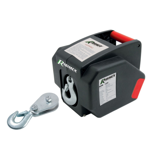

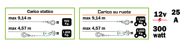

Per trarsi d'impaccio e da portare solamente quando si vuole davvero andare in posti difficili
potresti portare appresso questo argano a 12 V. con trazione di 2267  kg.
Potrebbe servire anche a chi ha la moto da mettere in ngarage , senza fare impianto oneroso.
Pesa poco e costa ancora meno.
Lo ho ancora inscatolato e pronto se dovessi pensare a posti strani.
Con telecomando -cavi e piastre di attacco.
https://www.manomano.it/p/verri...

Per trarsi d'impaccio e da portare solamente quando si vuole davvero andare in posti difficili potresti portare appresso questo argano a 12 V. con trazione di 2267  kg. Potrebbe servire anche a chi ha la moto da mettere
in ngarage , senza fare impianto oneroso. Pesa poco e costa ancora meno. Lo ho ancora inscatolato e pronto se dovessi pensare a posti strani. Con telecomando -cavi e piastre di attacco.
Lo hanno anche a Bricoman.
Lavorando di "carrucole multiple" si spostano le montagne.
Forse, tutto considerato, potrebbe essere la soluzione più sensata, la giusta via di mezzo tra un "verricello professionale" e "nulla".

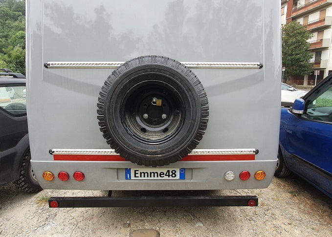

Ruota di scorta.
Troppo pesa per la mia schiena, issarla fino alla sua posizione è un problema anche in due, da soli neanche a parlarne.

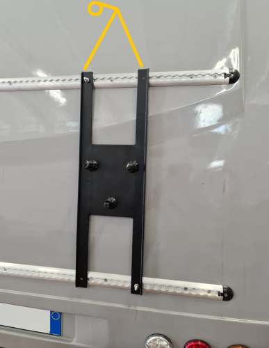

Ecco com'è la situazione:
(...la targa è falsa...)
La parte bassa è a 90 cm dal suolo, in basso si vede la ghiaia del parcheggio e alcuni pezzi delle mie vertebre lombari...devil
La struttura che tiene su la ruota è una specie di "H" avvitata alle barre portatutto.
Questa struttura ha 3 viti di 20 mm saldate ad una piastra, su queste viti ci vanno 3 dadi modificati da me in modo che siano svitabili con una chiave di 27 e non di 30, così posso usare gli stessi attrezzi che uso per le ruote.
Le viti da 20 mm (quelle mi hanno messo) usano dadi di 30.
In pratica ho preso 3 dadi di 27, li ho forati con una punta di 17,5 mm e poi ho passato i 3 maschi di 20 mm.
Sopra questa "H" vorrei fare una struttura che ho disegnato in giallo.
Si tratta di un anello sospeso sopra la ruota nel quale posso passare una corda o cinghia da attaccare ad un piccolo argano manuale da bloccare da qualche parte.
Ma l'argano elettrico amovibile, discusso poco sopra, potrebbe fare molto bene questo lavoro.
Dovrei avere ancora un po' di ferro a "L", penso che la realizzazione sia semplice, specialmente se riesco a ritrovare gli elettrodi che ancora non hanno tirato umidità...
