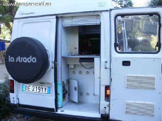

Vedi che con l'argano a 12 V indicato sopra faresti anche altro uso e risparmieresti la fatica e le vertebre (e la signora non dovrevve aiutarti) L'occhiello indicato in giallo potrebbe portare il rinvio che è dato in dotazione
. Ovviamente andrebbe messo più in alto , oppure da infilare/incastrare solo per sollevare e poi riporre con l'argano. Ps. Un bel cartello carichi sporgenti modificato in TONDO , non starebbe poi così male. ! Quando sollevi lo giri a fare vedere questo di pericolo e divieto di mettere sotto i piedi.
La parte gialla è indicativa, probabilmente ci metterò una golfara o una puleggia di una carrucola, in ogni caso roba fissa e compatta.
Marco.

Ti dico come farei io: Binda agganciata con un supporto ruota appropriato e supporto a terra ad X. La agganci alle staffe dove hai gli attacchi pel l'H  con un registro che l' inclini quei cm da far uscire il cerchio dai
perni mantenendola ben salda al veicolo Sul supporto ruota basta un piano o concavo(meglio) sul bracio binda che alza, più una cinghietta fermacarico Sulla sistemazione a terra basterebbe una X magati con dei piedini regolabili. Fatto e risolto. Poca spesa e tanta resa. Utile in una miriade di situazioni se si sa come gestire la binda. Molto utile, poco ingombrante. Ma attenzione: La binda, se usata male, è pericolosa!! Quindi occhio!! In pratica sulla scorta non ti darebbe pericoli se fai come ti ho scritto! Però devo anche togliermi la responsabilità! Quindi se fai questo è a tuo rischio e pericolo  Se sai usare una binda poi ci giochi come se fosse un Tirfor! La usi anche x cambiare la gomma se ti fai l'aggancio al telaio Ecc ecc ecc Ciao.. Temi
Non lo vedi dalle foto, ma la monoscocca è ben più larga del furgonato Iveco e la binda ha dei problemi perchè il telaio è interno e l'asta impatta con la monoscocca.
Preferisco il cric idraulico originale Iveco con pistone a doppia alzata, infatti ne ho due...
Per la ruota di scorta il supporto a banderuola basterà, magari dotato di un suo arganello manuale.
Marco.

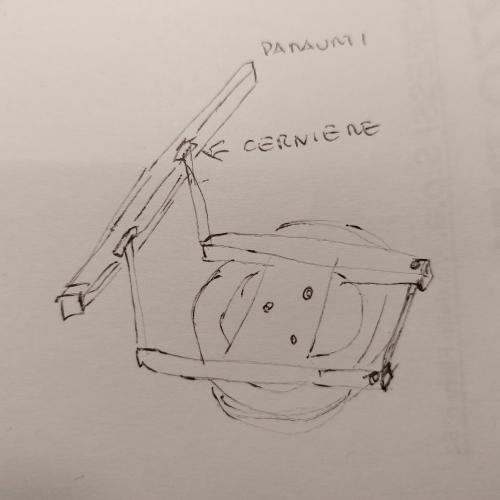

Inserito il 28/06/2022 alle: 23:47:08
Se dovessi farlo io non mi attaccheri alla cellula, salvo mettere una piastra dietro ma non so se è possibile,  mi appoggerei al paraurti con un cancelletto verticale incernierato in modo da scaricare sullo stesso e poi alla parete lo fisserei con 4 bulloni alle due barre con 4 silent bloc da 8 per non farlo essere troppo rigido
La piastra dietro alle slitte è un pesante profilato a L inox che per quella in basso è imbullonato al pavimento in vetroresina, è robustissimo, forse più robusto della barra anti intrusione (paraurti) che è uno scatolato leggero.
Avevo però una mezza idea di saldare dei pezzi a L vicino ai 4 bulloni che fissano la "H" per raddoppiare il numero di agganci alle barre di alluminio.
In teoria avrei posto per la ruota di scorta anche sotto...
Oggi devo smontare la ruota e vedere cosa posso inventarmi...
Marco-

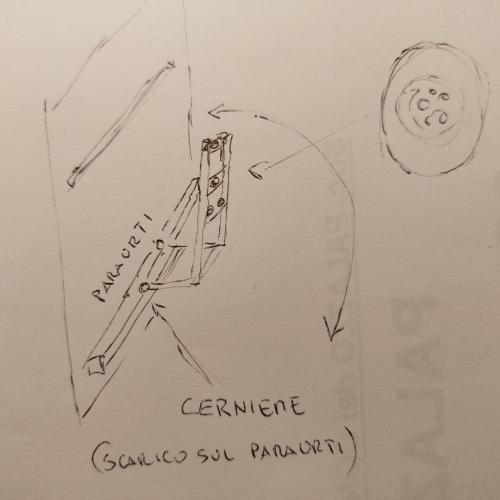

09/06/2015 5826
Inserito il 29/06/2022 alle: 07:29:50
In risposta al messaggio di Emme48 del 29/06/2022 alle 06:17:29
leggero. Avevo però una mezza idea di saldare dei pezzi a L vicino ai 4 bulloni che fissano la H per raddoppiare il numero di agganci alle barre di alluminio. In teoria avrei posto per la ruota di scorta anche sotto... Oggi devo smontare la ruota e vedere cosa posso inventarmi... Marco-
Se tu sai come è fatta la piastra di rinforzo dietro e ti fidi, allora puoi attaccarti alla carrozzeria
al di là del punto di attacco le cerniere possono essere utili per tirarla su e giu senza l'uso di altre attrezzature
Io la ho sotto e il portaruota non è che sia proprio comodo, quando allenti ci vuole qualcuno che passando una cinta dietro al paraurti la sostenga in modo che non venga giu di botto, se sono solo è un problema perche il peso della ruota è tutto.sul perno che sviti, mi devo inventare qualcosa, tipo una cinghia a cricchetto
13/01/2006 25266
Inserito il 29/06/2022 alle: 07:57:06
In risposta al messaggio di rubylove del 29/06/2022 alle 07:29:50
Se tu sai come è fatta la piastra di rinforzo dietro e ti fidi, allora puoi attaccarti alla carrozzeria al di là del punto di attacco le cerniere possono essere utili per tirarla su e giu senza l'uso di altre attrezzature
Ho capito quello che intendi dire...
Incernierare la parte bassa e poi sollevare la ruota che, in base alle leggi delle leve, richiederebbe solo metà dello sforzo.
Ci sono due problemi.
- La slitta inferiore è a 90 cm di quota.
- Le viti che fissano la "H" alle slitte sono inaccessibili con la ruota montata.
Dopo ci studio... ma vorrei evitare anche metà dello sforzo e usare il verricello elettrico... già che ci sono.
Marco.

10/02/2012 3532
Inserito il 29/06/2022 alle: 10:16:01
Sul mio La Strada Mercedes MB100, la ruota di scorta e' fissata su una struttura tubolare molto solida, imbullonata alle cerniere del portellone posteriore sinistro. In tanti anni di sterrati in Lapponia, non ha mai dato segni di usura o cedimento. La struttura e' dotata di certificato di omologazione TUV, con tanto di disegni tecnici e foto; quindi nessuno spazio per la fantasia personale, nessun "secondo me tiene"...cosi' si deve fare in Germania.
Ritengo comunque sia un peccato che non siano disponibili speciali "ruotini" piu' leggeri e piu' piccoli, che servano giusto per raggiungere la piu' vicina officina....avrebbero a mio parere un bel successo.
Ho provato, un'estate, a partire senza ruota di scorta e col solo kit di riparazione, compressorino incluso, ma non ho viaggiato tranquillo per mesi; in caso di fessurazione della gomma, che cosa avrei potuto fare nel bel mezzo di una foresta lappone?

09/06/2015 5826
Inserito il 29/06/2022 alle: 14:55:08
In risposta al messaggio di Emme48 del 29/06/2022 alle 07:57:06
Ho capito quello che intendi dire... Incernierare la parte bassa e poi sollevare la ruota che, in base alle leggi delle leve, richiederebbe solo metà dello sforzo. Ci sono due problemi. - La slitta inferiore è a 90 cm
di quota. - Le viti che fissano la H alle slitte sono inaccessibili con la ruota montata. Dopo ci studio... ma vorrei evitare anche metà dello sforzo e usare il verricello elettrico... già che ci sono. Marco.
Se sai come è attaccata la staffa sulla vetroresina della cellula puoi regolarti di conseguenza
la mia è solo.un'idea alternativa, magari puo essere per te uno spunto per svilupparla a modo tuo
