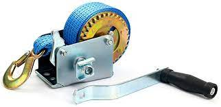

Ho ordinato un arganello su Amazon, roba poco robusta, da montare al volo con dei galletti solo quando/se devo movimentare la ruota.

Danno quel verricello per 540 Kg, forse la userò a 1/10.
Fissaggio al volo con galletti, appena arriva ci studio, domani compro la vernice nera opaca per nascondere le saldature orribili...

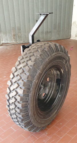

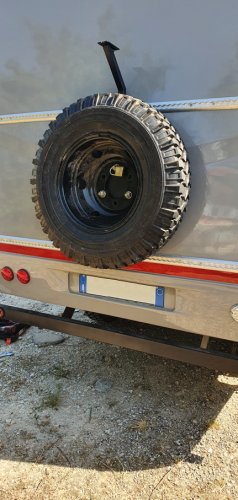

Ecco come sta venendo l'arganello per issare la ruota di scorta e salvare le vertebre lombari...
Ho creato un supporto sagomato con sopra una piccola piastra che ho saldato alla "H" originale.
-- su quella piastra, solo quando serve,  ci si può bloccare un arganello manuale tramite un paio di viti di 10 da serrare con chiave inglese.
La corda in acciaio non mi piace, oltretutto è anche 10 metri, penso che ne metterò una piatta sintetica, di quelle delle cinghie a cricchetto per fermare i bagagli.
Serve anche un anello di corda per poter sollevare la ruota in mezzo, cioè in equilibrio, ma è probabile che la corda piatta vada bene anche da sola.
Domani provo a rimontare il tutto sul Colibrì sperando che vada bene e che non servano ulteriori aggiustamenti.

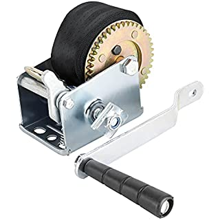

Con soli 10 euro in più ,ti sarebbe arrivato
con la corda piatta blu
o con soli 3,95
con la corda nera

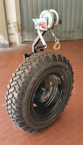

Funziona.
Non al primo colpo però... ho dovuto modificare la manovella accorciandola di 25 mm perché batteva nella parete del camper e non girava.
Foro di 8,5 e filettatura a 10 mm e poi controdado... vabbè...

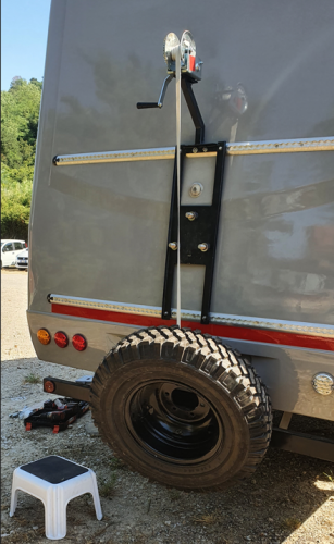

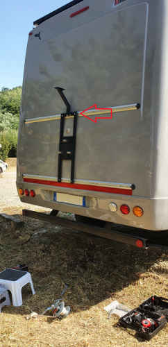

Ecco la staffa modificata rimontata sul Colibrì
La freccia rossa indica dove ho aggiunto due agganci alla slitta portatutto, ora sono 4 e non solo 2 come prima.
Dettaglio.
Ho tolto il cavo inox e ho messo una cinghia da tapparelle di lunghezza giusta per fare questo lavoro.
Qui ho montato l'argano con due viti di 10mm e la ruota è già sollevata da terra.
La ruota è a posto, devo solo smontare la cinghia (niente nodo a cravatta, semplice anello di ferro con nodo "a strozzo").

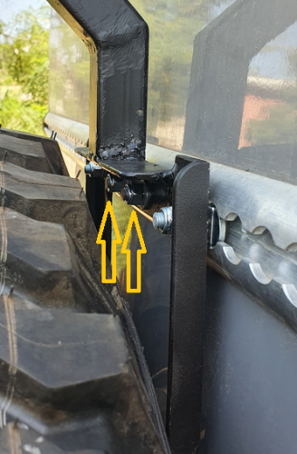

I dadi sono stati abboccati, ora li ritolgo uno alla volta e inserisco le rondelle, poi l'argano ha finito il suo lavoro.
Ecco come viene alla fine.
La piastrina in alto, ormai priva dell'arganello manuale, è a 202 cm dal suolo, devo per forza usare il panchetto altrimenti non riesco a movimentare la ruota.

la saldatura la farei rifinire da un fabbro , è orrenda . niente vite con bullone bloccante ma una semplice spina a scatto basta e avanza e senza uso di nessuna chiave o strumento meccanico .la infili scatta il cerchio a molla e sei a posto .

la saldatura la farei rifinire da un fabbro , è orrenda . niente vite con bullone bloccante ma una semplice spina a scatto basta e avanza e senza uso di nessuna chiave o strumento meccanico .la infili scatta il cerchio a molla e sei a posto . carlo
Ho dovuto saldare "a punti" perchè è uno scatolato quadro sottile 30x30, la parte che tiene è quella posteriore dove il ferro quadro sormonta quello a L.
La saldatura poco sopra, dove il ferro quadro piega di 45 gradi, è venuta meglio...
Quela staffa regge me appeso, non la rismonto neanche se me lo impone una bolla papale.wink

Non sporge mica, rimane a metà ruota, un po' meno di metà considerando la parte bassa della ruota perchè la parete è inclinata verso l'interno.
Su quella staffa, tramite profilato a L di alluminio di 50 cm, è previsto il pannello "carichi sporgenti" che andrà dalla staffa in giù, cioè da metà ruota in su, questo per evitare che mettendolo esattamente sulla ruota si crei un ambiente chiuso adatto a nidi di vespe o calabroni.
Ovviamente tolgo il pannello quando devo montare l'argano per movimentare la ruota.
Credo che quel pannello sia obbligatorio, trovo menzione deii 30 cm di sporgenza laterale, rispetto alle luci di posizione e non alla carrozzeria, ma non trovo riferimenti normativi sulla tolleranza della sporgenza posteriore; qualunque ingombro va segnalato con apposito pannello catarinfrangente di alluminio, omologato, di 50x50 cm.
