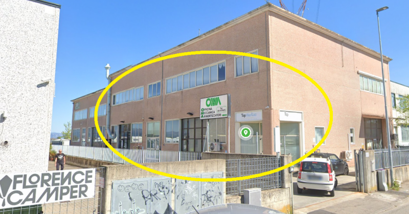

Oggi vado alla OMA di Comeana.
Comune di Carmignano in provincia di Prato.
Voglio un assetto morbido, quasi da Citroen 2CV che, come stabiliva il progetto e riportava la pubblicità, permetteva di percorrere un campo arato con un cesto di uova sul sedile posteriore senza romperne neanche uno.
Attualmente è troppo rigido, la velocità di crociera dei mezzi 4x4 (tutti, non solo i camper) è decisamente più bassa di altri mezzi, mi serve confort, anche in caso di dosso rallentatore... generoso.
Stasera saprò raccontare un po' di cose, prezzi compresi...wink

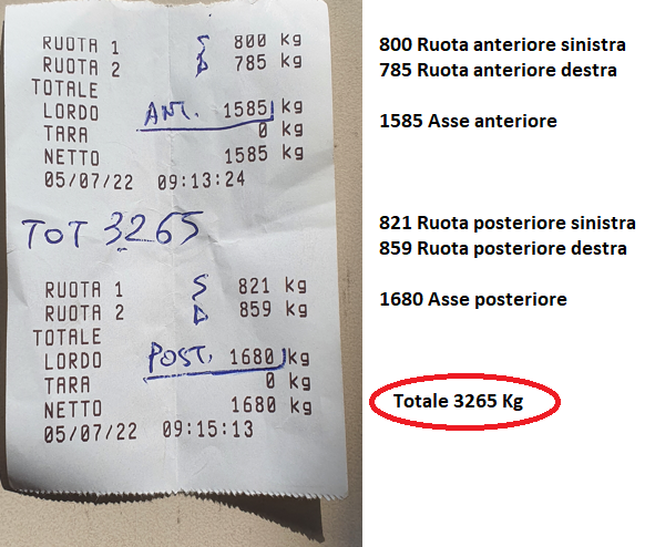

Ore 8:50
Il Colibrì è stato prsato con gasolio e acqua... 3265 kg

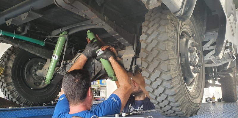

Resoconto.
Davanti il Colibrì era acquattato sui gommini, addirittura schiacciandoli.
I pesi suddivisi per asse e DX / SX sono risultati perfetti.
Regolazione delle barre di torsione per avere +80 mm sull'anteriore, tutto OK sul posteriore, le balestre sono perfette.
Sostituiti i 4 ammortizzatori originali con 4 OMA specifici per Iveco Daily 4x4.
Prova su strada.
OK al 100%   Migliorato molto l'assetto in curva e ora un dosso rallentatore è un sussulto e non più una cannonata, ora è come guidare la mia Fiat Qubo.
Sono MOLTO soddisfatto del comportamento del mezzo col nuovo assetto, neanche parente da come era prima, ma non avevo nulla di diverso da un "ruvido" Iveco Daily 4x4 origonale, probabilmente progettato per essere un camion da 5,5t  ora invece la giudabilità è diventata perfetta.

Gli ammortizzatori originali erano ancora buoni, ma molto più miseri di quelli OMA.
È stato un intervento migliorativo che non va confuso col ripristino delle condizioni originali Iveco.
Ho già avuto le sospensioni OMA sul Wingamm Ducato X244, anche all'epoca ci fu un miglioramento abissale.
Montaggio deli ammortizzatori posteriori.
Ecco i pesi in dettaglio col camper in "assetto di guerra".
