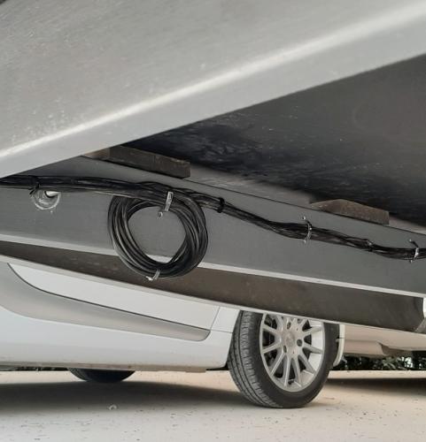

Non posso fare a meno di notare che:
il sottopianale e la meccanica relativa del tuo mezzo è praricamente immacolato!
Quanti diavolo di fogli ci sono in quelle balestre!?surprise
Quelle fascette in nylon legate a quel tubo verde andrebbero sostituite con fascette inox. Una volta, in Polonia, ho rischiato di tranciare con la ruota posteriore una matassina di cavi a causa delle fascette ormai cristallizzate che aveva messo l'allestitore, una volta a casa subito cambiate con quelle inox...
Ciaowink

Non posso fare a meno di notare che: il sottopianale e la meccanica relativa del tuo mezzo è praricamente immacolato!  Quanti diavolo di fogli ci sono in quelle balestre!? Quelle fascette in nylon legate a quel tubo verde
andrebbero sostituite con fascette inox. Una volta, in Polonia, ho rischiato di tranciare con la ruota posteriore una matassina di cavi a causa delle fascette ormai cristallizzate che aveva messo l'allestitore, una volta a casa subito cambiate con quelle inox... Ciao
Il... tubaccio verde è una delle 100 cose provvisorie, andrà sostituito con un tubo grigio rigido, da scarico, dotato di telecamera per... centrare la griglia.

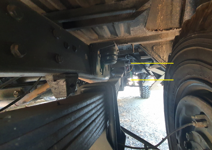

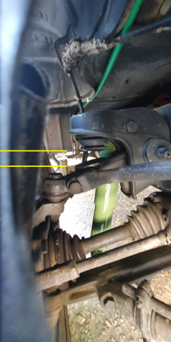

Ecco la sospensione anteriore destra:
Le due linee gialle indicano la "luce" che c'è tra il gommino e la battuta della sospensione, si tratta di circa 4 cm.
Per effetto della lunghezza del braccio, un sollevamento di 8 cm della ruota provoca 4 cm in quel punto che si trova circa a metà tra il fulcro della sospensione e il bordo esterno della ruota.
Prima dell'intervento della OMA il gommino premeva sul finecorsa, solo dopo aver alzato la ruota per i primi 25mm si è cominciata a vedere un po' di "luce" in quel punto.devil
Posteriore:
Lo spazio dietro, tra balestra e gommini di finecorsa, risulta più generoso.
Marco.

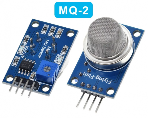

Questo è il sensore che ho scelto:
La famiglia di sensori MQ-n si compone di un circuito stampato comune a tutti, dotato di un integrato specifico e 4 pin di collegamento:
Alimentazione a 5 Volt, una uscita digitale e una analogica.
La versione MQ-2 rileva questi gas:
- gas di petrolio liquefatto (GPL)
- butano
- propano
- Metano
- idrogeno
- Alcool
- Fumo
Per alimentarlo si può usare un caricabatterie USB a 5 Volt e poi sull'uscita digitale si può collegare un piccolo avvisatore acustico piezoelettrico, capace di funzionare anche con soli 5 Volt, oppure (come ho fatto io) si può collegare ad Arduino e poi gestire il segnale di fuga di gas come meglio si crede.
Stiamo parlando di 5 euro di sensore più altri 2 se ci si vuole collegare il buzzer piezoelettrico,  diciamo che questa sicurezza in più può far stare un po' più tranquilli ad un prezzo irrisorio.
Io collegherò l'uscita digitale del sensore al PIN 49 di Aduino che poi gestirà la segnalazione di errore con tanto di frase recitata a volume massimo che avverte del problema seguita da una segnalazione permanente ottica e acustica.
pinMode(49, INPUT);  // HIGH = MQ-2 segnala fuga di gas

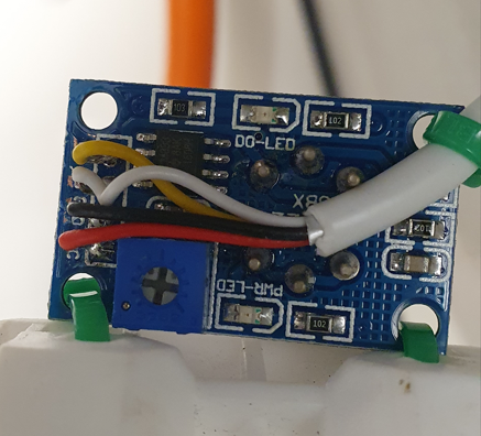

Funziona.
Ma il rilevatore di gas ha una uscita normalmente alta a +5 che va a zero in caso di fuga di gas, l'opposto di quello che pensavo, quindi la resistenza da 1000 Ohm di Pull Down saldata sul Pin 49 mi falsava la lettura.
Ho usato il Pin 50 che ho polarizzato da software verso il +5 Volt con una istruzione.
pinMode(50, INPUT_PULLUP);
Che introduce qualche k verso il positivo.
Cambiato di conseguenza il software che è arrivato alla versione 1.14

Il circuito del sensore MQ-2 è questo
DO-LED = Digital Output LED... si accende quando viene rilevata una presenza di gas.
PWR-LED = Power LED... si accende quandoi circuito è alimentato
Il trimmer blù regola la sensibilità-

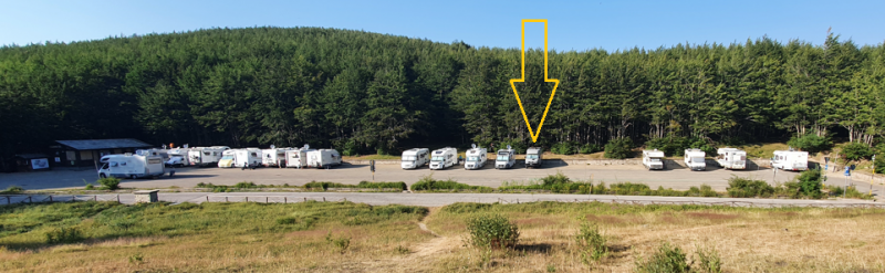

Inserito il 02/08/2022 alle: 15:15:16
Area di sosta "Fangacci" nel Parco delle Foreste Casentinesi.
Nessun problema, la strada è asfaltata e anche l'area, ma l'accesso invernale potrebbe mettere in evidenza il 4x4.
L'area si trova più in alto del Passo della Calla, zona Stia-Pratovecchio, e in Inverno, in caso di neve, la strada viene pulita per accedere agli impianti di risalita che ci sono qui a quota 1500 che poi finiscono sulla vetta del Monte Falco, qualche metro più alto del monte Falterona dove nasce il fiume Arno.
Ma nulla vieta che una nevicata improvvisa metta in crisi il percorso.
Grandi passeggiate con amici dai Fangacci fin sul sul monte Falco, capo d'Arno e poi il lago degli Idoli con percorso quasi ad anello che ci ha riportati ai camper...
La sosta si è protratta per 3 noti, assolutamente nessun problema energetico con frigo a compressore al massimo (avevo molti gelati per noi e per gli amici) e luci senza limitazioni.
Non c'è lo scarico ma esiste una sorgente di acqua per poter rifornire i mezzi, si tratta di un rubinetto un po' lontano dalla strada, ma io rifornisco il Colibrì riempiendo una tanica (in realtà ne ho due uguali) per poi aspirare l'acqua direttamente con la Shurflo di bordo tramite appositi rubinetti a 3 vie.
Questo consente di fare acqua senza muovere il mezzo, ma anche di... "visionare" l'acqua prima di immetterla nell'impianto.
Ok, ci riforniamo tutti a fonti sicure, ma annusare e visionare l'acqua prima di buttarla nel camper male non fa.
