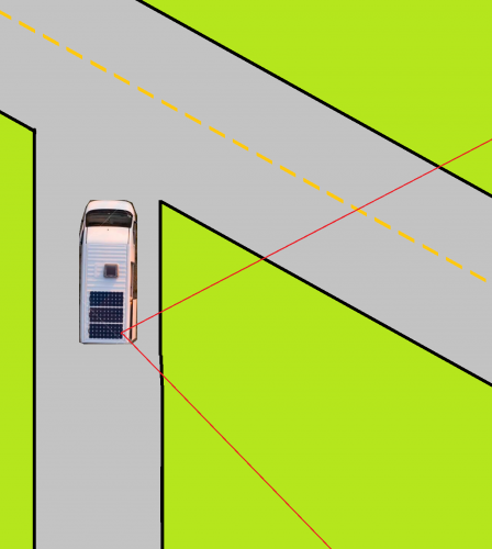

La mia idea era quella di un inseguitore solare in versione semplificata, ovviamente ad uso invernale. Poi se si guasta in viaggio può rimanere abbassato e basta.
A proposito di telecamere se capisco bene le linee rosse sono relative a quella per le immissioni con angoli morti, ovvio vada posizionata sull'anteriore, per evitare di inquadrare muri o altri ostacoli non ancora superati.

La mia idea era quella di un inseguitore solare in versione semplificata, ovviamente ad uso invernale. Poi se si guasta in viaggio può rimanere abbassato e basta. A proposito di telecamere se capisco bene le linee rosse
sono relative a quella per le immissioni con angoli morti, ovvio vada posizionata sull'anteriore, per evitare di inquadrare muri o altri ostacoli non ancora superati. Andrea
Si, certo, va davanti sopra la cabina guida, quella è un disegno che avevo...
Ma tanto lo spazio sotto i pannelli è tutto libero e posso sbucare dove più mi fa comodo.

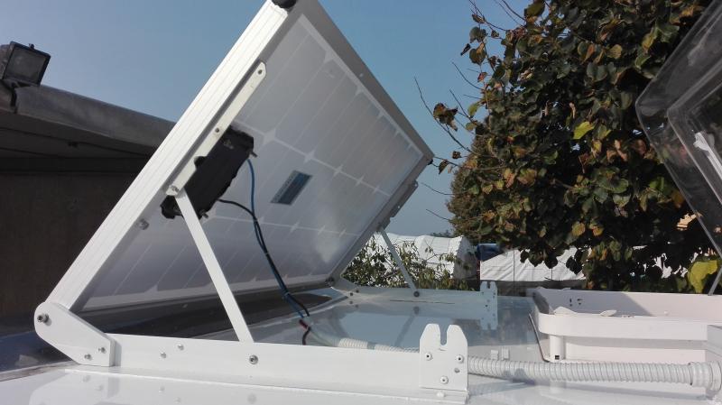

Ciao Marco, IMG_20181020_151118.jpgio per i pannelli solari ho fatto così avendo l oblò grande ne ho uno davanti e uno dietro. Quello della foto è quello dietro.ciao Franco

Ciao Marco, io per i pannelli solari ho fatto così avendo l oblò grande ne ho uno davanti e uno dietro. Quello della foto è quello dietro.ciao Franco
Bello ! cheeky
Farò una cosa simile ma ogni pannello a riposo sarà tenuto su 8 punti, 4 piedini in gomma più 4 bulloni di blocco rigido.
Bello, complimenti!
