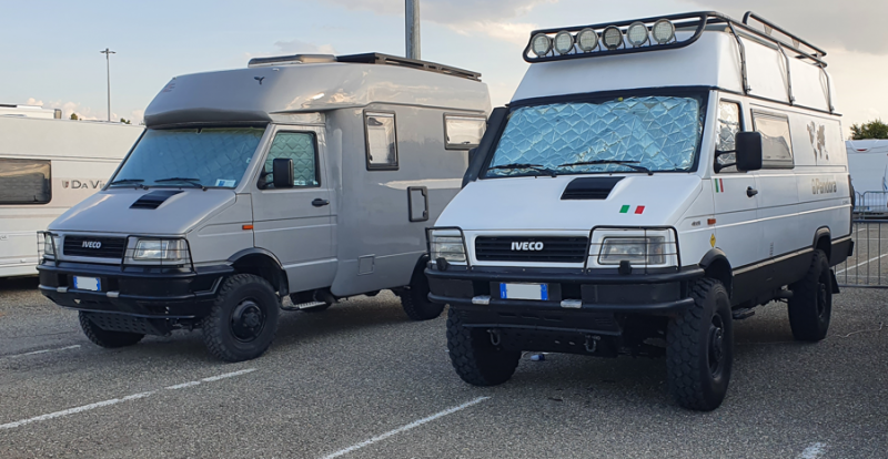

Ecco il Colibrì (a SX) e Simba (a DX), siamo alla fiera di Parma.
Marco.

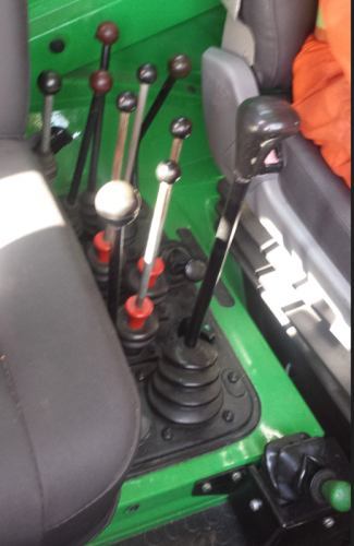

Meno male che non ho fatto il camper su meccanica Unimog, ecco il cambio di quello nostro degli antincendi boschivi:
Marco.

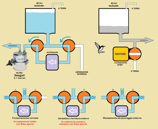

Un po' di cose...
- La pompa Shurflo può essere collegata in modo da pescare dalla tanica tramite un bocchettone e buttare acqua nel serbatoio, semplicemente manovrando due "rubinetti a 3 vie due posizioni con movimento a L", lo schema è banale...
- Quel bocchettone (volendo...) può essere anche usato per immettere acqua nel serbatoio in modo tradizionale.
- La tanica viene usata con un carrello con 2 ruote... e non serve "saper guidare il camper " per andare alla fontanella.wink
- I filtri fermano meccanicamente quasi tutti i residui, ma solo un controllo visivo e olfattivo può dare quella sicurezza in più.
