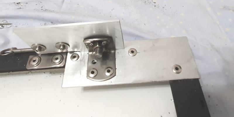

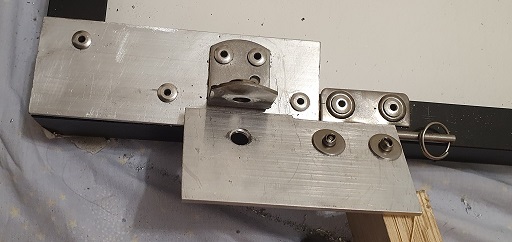

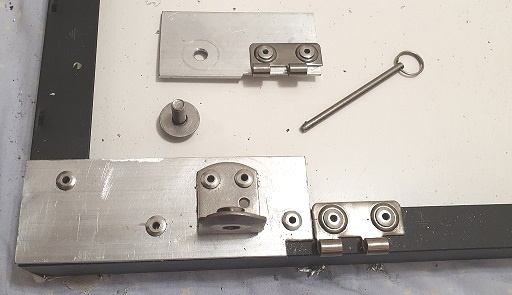

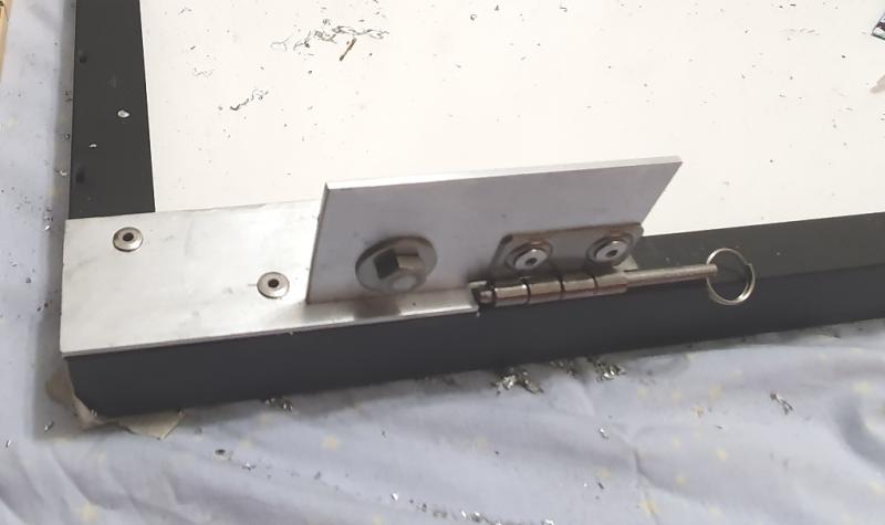

Ogni pannello solare sarà fissato ai profilati a L  tramite 4 punti di aggancio, più 4 piedini in gomma centrali che ne alleggeriscono il peso.
(il pannello è capovolto, faccia in giù verso il pavimento).
Una piastra di alluminio di 50x135mm è stata incollata su ogni spigolo con colla strutturale bicomponente, poi rivettata con 3 rivetti inox dotati di rondella inox dall'altra parte.
A questa piastra orizzontale viene agganciata una seconda piastra di alluminio verticale di 50x100 mm
Il serraggio fisso, da utilizzare sempre, è garantito da una L inox rivettata alla piastra orizzontale, e imbullonata alla piastra verticale, il bullone di 8 mm lavora su un dado inox saldato alla L inox (che poi rimarrà all'interno).
N.B. Tutti i rivetti sono inox 5mm e lavorano sul retro con una rondella inox 20 mm foro 5 mm.
... ma ...
I pannelli solari saranno sollevabili sia per manutenzione che per orientarli verso il sole, ma questo solo in casi eccezionali.
Quindi togliendo i 4 bulloni di 8 mm ai 4 vertici del pannello entrano in gioco le cerniere "scomponibili"...
1) Dalla parte che rimane aderente al tetto le spine delle cerniere scomponibili rimangono installate.
2) Dalla parte che viene sollevata le spine vengono rimosse e il pannello sarà tenuto sollevato da due aste da 50 cm dotate ai vertici di "mezze cerniere" che prolungheranno la cerniera originale divisa in due parti, le spine (accorciate...) saranno tenute in posizione da molle inox che le tirano verso sinistra (nella foto).
In fase di montaggio sul tetto, la piastra verticale di 50x100 mm, sarà rivettata ai lunghi profilati a L  da 210 cm tramite rivetti inox.
In pratica il pannello è tenuto fermo da 4 bulloni inox di 8 mm e alleggerito (circa 10 kg) da 4 piedini in gomma centrali.
Le cerniere intervengono, in alternativa ai 4 bulloni, solo per il sollevamento occasionale (pulizia o manutenzione impianti).
Marco.
Modificato da Emme48 il 05/11/2021 alle 08:10:40

In risposta al messaggio di Emme48 del 05/11/2021 alle 07:57:50
Ogni pannello solare sarà fissato ai profilati a L  tramite 4 punti di aggancio, più 4 piedini in gomma centrali che ne alleggeriscono il peso. (il pannello è capovolto, faccia in giù verso il pavimento). Una piastra
di alluminio di 50x135mm è stata incollata su ogni spigolo con colla strutturale bicomponente, poi rivettata con 3 rivetti inox dotati di rondella inox dall'altra parte. A questa piastra orizzontale viene agganciata una seconda piastra di alluminio verticale di 50x100 mm Il serraggio fisso, da utilizzare sempre, è garantito da una L inox rivettata alla piastra orizzontale, e imbullonata alla piastra verticale, il bullone di 8 mm lavora su un dado inox saldato alla L inox (che poi rimarrà all'interno). N.B. Tutti i rivetti sono inox 5mm e lavorano sul retro con una rondella inox 20 mm foro 5 mm. ... ma ... I pannelli solari saranno sollevabili sia per manutenzione che per orientarli verso il sole, ma questo solo in casi eccezionali. Quindi togliendo i 4 bulloni di 8 mm ai 4 vertici del pannello entrano in gioco le cerniere scomponibili... 1) Dalla parte che rimane aderente al tetto le spine delle cerniere scomponibili rimangono installate. 2) Dalla parte che viene sollevata le spine vengono rimosse e il pannello sarà tenuto sollevato da due aste da 50 cm dotate ai vertici di mezze cerniere che prolungheranno la cerniera originale divisa in due parti, le spine (accorciate...) saranno tenute in posizione da molle inox che le tirano verso sinistra (nella foto). In fase di montaggio sul tetto, la piastra verticale di 50x100 mm, sarà rivettata ai lunghi profilati a L  da 210 cm tramite rivetti inox. In pratica il pannello è tenuto fermo da 4 bulloni inox di 8 mm e alleggerito (circa 10 kg) da 4 piedini in gomma centrali. Le cerniere intervengono, in alternativa ai 4 bulloni, solo per il sollevamento occasionale (pulizia o manutenzione impianti). Marco.
Questa cosa mi interessa molto, il mio pannello l'ho fissato alle chiavette del furgone attraverso degli adattatori e un controtelaio in alluminio ma un eventuale smontaggio sarebbe complicato, inoltre poterlo orientare in certi casi mi sarebbe utile, ad esempio se ci si ferma per piu di un giorno (ho solo 300W), prima però devo risolvere il problema di andare su, non ho ancora manco la scala.. comunque qualcosa farò

In risposta al messaggio di rubylove del 06/11/2021 alle 14:47:11
Io ho preso questa scala qui:
Ce ne sono di tutte le misure ed è abbastanza stabile.
I supporti che ho realizzato hanno un doppio funzionamento, bullone da 8 mm o cerniera scomponibile.
Serve però qualche attrezzo.. almeno una sadatrice con elettrodi inox, trapano, rivettatrice più i soliti attrezzi...
Marco.

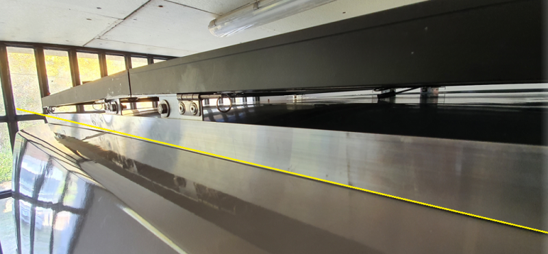

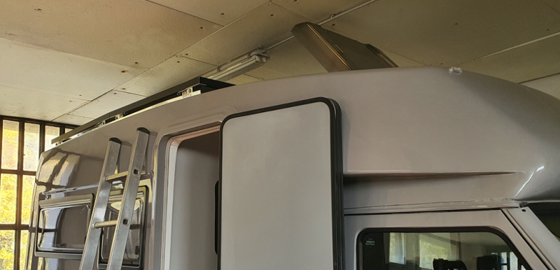

Inizio a fissare i pannelli solari sul tetto, ci sono tante curve, ma proprio tante...
Il profilato di alluminio, che poi verrà incollato al tetto del camper, sarà in seguito verniciato di grigio con vernice a buccia d'arancia, non fosse altro per coprire le martellate che sono state necessarie a piegare il profilato a L per poterlo adattare alla forma curva del tetto...
Ecco uno scorcio della curvatura del tetto che fa in modo che il pannello anteriore sia più inclinato di quello posteriore.
Ho disegnato una riga gialla per indicare quale sarebbe stata la linea dritta e di come ho dovuto piegare il profilato a L di 5x5x210 cm, la piega verso il basso l'ho dovuta realizzare anche sulla parte anteriore, che in questa foto non si vede perché rimane a destra...

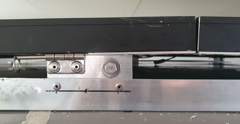

I blocchetti di alluminio che tengono fermi i pannelli contengono un bullone inox di 8 e una cerniera scomponibile da usare in alternativa ai bulloni per sollevare il pannello.
Per ora ho messo due soli rivetti inox di 4,8 mm (con rondella inox posteriore), per fissarli al profilato a L che poi sarà incollato al tetto, alla fine ogni blocchetto di alluminio sarà fissato con 5 rivetti.
In questa foto si vede molto bene la differenza di inclinazione dei due pannelli solari.
L'altezza del pannello solare dal tetto del camper non poteva essere minore di così, questo perché nella parte centrale c'è un solo centimetro di aria tra cornice del pannello e piano del tetto.
Sopra il camper è un po' bombato (meglio, tutta robustezza in più) e questo è il livello più basso dove ho potuto posizionare i pannelli solari, che insieme sono 177x208 cm per un totale di 760 Watt.
