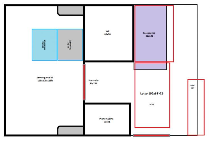

è alto il letto rispetto al pavimento ?  credo che tu debba investire idee su come gestire il gavone , ne avrai prova tra qualche anno x difficoltà a piegamenti . sul mio camper il tunnel è alto 70 cm circa x 52 x 190 e devo dire che mi serve solo x secchio e cestino biancheria sporca lato dinette , invece ad apertura portelloni due cassetti lunghi 100cm e larghi circa 40 cm lato dx , lato sx bombola e boiler . poi il rialzo delle reti rende il vano vestiario accessibile sempre . nel tunnel,  tappeto ,sedie , cavo elettrico e tavolo fissato a parete .sul tuo mezzo il letto e relativa rete  (? ) è fissato sul perimetro con appoggio centrale e le uniche aperture sono solo sul fianco dx e sx . PROBLEMA? certo , inverno e temperatura gelida con pioggia battente e ti SERVE un qualcosa sotto al letto MA non puoi alzarlo , ERGO reti divise che terrai in posizione evitando che si pieghino con un pannello tra le casse plastica minimo spreco massima robustezza . è facile realizzare reti su misura tubo alluminio da 40 x 30 e stecche in legno con rivetti almeno due x parte /stecca ,in questo modo avrai robustezza e leggerezza e alzando almeno una rete avrai accesso senza bagnarti . lato da 40 in verticale e 30 in orizzontale . questo è solo ed esclusivamente un piiiiccolo aiuto da quanto visto sul video e... RESTA sempre a te se potrebbe esserti utile . carlo
Ecco un po' di misure:
Il letto è alto 115 cm, ma niente rete o doghe, memore dell'esperienza del camper precedente ho optato per un legno rigido ma abbinato ad un materasso di qualità alto 10 cm comprato a Prato da Gilbey's che trovi
QUI
Il letto è alto 105 col materasso, standoci seduti sono comunque ben 110 cm fino al soffitto, l'altezza del letto dal pavimento è 84 cm che si raggiunge bene con un microscopico sgabello quadrato posto lato frigo.
Il garage (o ripostiglio) è 125x205 H=82.
