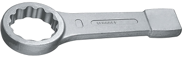

350 Nm si fanno con chiave poligonale dritta e mazzuolo da edilizia.

Io non voglio ne sfiancarmi ne impazzire se buco, quindi userò una pistola ad  impulsi, appena avrò montato compressore e bombola, farò le prove dal gommista con la sua pistola

Sono oggetti previsti proprio per essere usati con un martello, non si tratta affatto di un uso improprio e come si vede dalla foto, hanno il manico irrobustito e completamente dritto, senza la benché minima angolazione rispetto al poligono, oltre alla robustezza abbinata ad un ringrosso per reggere le martellate.
Sono chiavi poco conosciute...

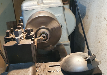

Tra le cose che ho modificato c'è il piazzamento originale Iveco dell'alternatore.
Le gole dell'alternatore, dell'albero motore e della pompa dell'acqua in origine non sono allineate, quella dell'alternatore sporge di circa 15 mm rispetto alle altre due.
C'è il rischio che la cinghia si capovolga e poi si deteriori fino a rompersi, meglio intervenire.
Questo difetto è rimasto anche sostituendo l'alternatore con quello più potente, quindi...
... quindi si va di tornio e si tolgono 15 mm dalla puleggia.

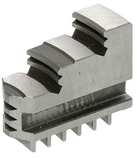

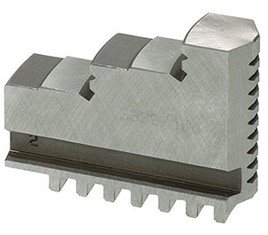

Ovviamente ho "rigirato i cani", cioè ho messo le 3 griffe adatte al serraggio della puleggia che la facesse sporgere per poterla accorciare.
Insomma, da così...
a così...
...cioè "griffe per presa esterna".
Ora la cinghia lavora bella dritta e mi piace decisamente di più di quanto mamma Iveco ( o babbo Iveco?) avesse previsto in origine...

Confermo la robustezza delle chiavi "a battere", le usiamo in officina quando c'è da serrare dadi di grossa misura e le dinamometriche oleodinamiche non ci passano, prendono di quelle martellate con mazzuoli da 1,5kg che fa male solo a guardare laugh  si parla di coppie di serraggio sopra ai 1000Nm.
rispetto al poligono, oltre alla robustezza abbinata ad un ringrosso per reggere le martellate. Sono chiavi poco conosciute... Confermo la robustezza delle chiavi a battere, le usiamo in officina quando c'è da serrare dadi di grossa misura e le dinamometriche oleodinamiche non ci passano, prendono di quelle martellate con mazzuoli da 1,5kg che fa male solo a guardare   si parla di coppie di serraggio sopra ai 1000Nm. Ciao
In pratica stiamo dicendo  a rubylove che una chiave a percussione riesce a svitare dadi impossiili per una pistola a impulsi.
È però necessario che i dadi o bulloni siano sporgenti e che quella chiave possa essere usata, ma per fortuna nell'Iveco 4x4 è così.
