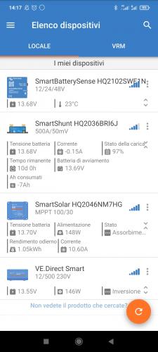

Ma Se carichi di giorno da solare(ed è un solare sufficiente) , le batterie camper non le tocchi proprio.
Il mio monopattino assorbe 140/170w su Inverter..per 6/7 ore per una carica da 0.
Se il pannello me ne produce 350 di w, le batterie del camper non le tocco...la corrente va da pannello a inverter, mica viene prelevata dalle batterie...
Anche se il pannello produce 1 solo watt in più le batterie non le tocchi..e se produce meno, ma comunque la gran parte, le usi comunque pochissimo e la maggior parte la mette il solare.
Qui vedi il prelievo sulle batterie quasi nullo, nel pomeriggio completamente nuvoloso con il monopattino in carica su inverter. E appunto era tutto nuvolo..non so se il Dyson ha una batteria più grossa del mio monopattino. Dubito...
Screenshot_2023-05-28-14-17-34-958_com_victronenergy_victronconnect(1).jpgIMG_20230528_142018(1).jpgIMG_20230528_140416_1.jpg
Io con lninverter ho la TV e il PC tutto il giorno e anche il frigo trivalente per risparmiare gas, se c'è il sole o un po'nuvolo..e le.batterie fino a sera non le tocco proprio.
L automatismi INVERTER=GROSSO CONSUMO BATTERIA è falso. Dipende da cosa ci attacchi e da quanto produci...
IL MIO Inverter è acceso 12 ore al giorno tutti i giorni da 5 anni.. sempre senza colonnina e fermo.
Lo accendo appena sveglio prima ancora di fare il caffè (con la moka) e lo spengo alle 2 di notte, o nemmeno se lascio qualche avvitatore o trapano a batteria in carica.

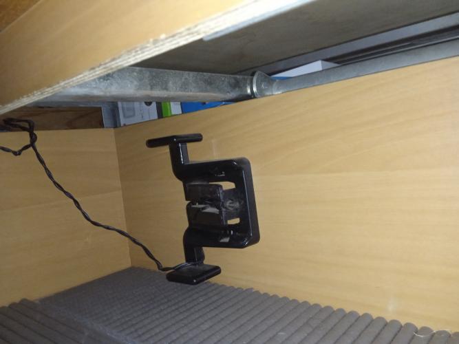

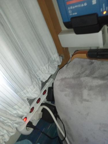

Guardate il mio cesso di silvercrest Lidl lo uso tutti i giorni da 3 anni e ancora la batteria va benesurprise. È tipo da 2000 milliampere..non so a che tensione...
Ma meno di un telefono..dura 20/30 minuti.
Non è un aspirapolvere ma aspira briciole.
Si riempie subito e non tira più niente quindi va svuotato spesso.
L ho installato col suo supporto sotto il sedile della dinette con cavo di carica direttamente sulla ciabatta dell' inverter. Basta metterlo nel supporto e si carica.. ovviamente la ciabatta ha interruttore per non lasciarlo sempre sotto carica.
16854412057096641528329942029407.jpg16854412342488631200440857795823.jpg16854412668825133878608864918262.jpg
Assorbe 0.5A su inverter..il solo inverter a vuoto consuma di più, 0.7Alaughlaugh

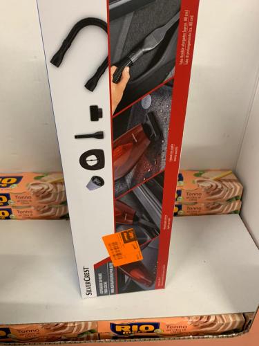

Allora se mi dici così ne comprerò uno tipo Dyson se non ho problemi a ricaricarlo.
 Per ora avendo mio fratello alla Lidl c'era scontato questo e per questi 4 giorni del 2 giugno uso questoIMG-20230529-WA0006.jpg
Comiii
15/06/2018 11024
Inserito il 30/05/2023 alle: 12:58:14
In risposta al messaggio di ComiSeriate del 30/05/2023 alle 12:54:01
Allora se mi dici così ne comprerò uno tipo Dyson se non ho problemi a ricaricarlo.  Per ora avendo mio fratello alla Lidl c'era scontato questo e per questi 4 giorni del 2 giugno uso questo
Non si vede bene dalla scatola ma sarà molto simile al mio.che dire..come aspira briciole funziona, non consuma niente dal camper(veramente meno di uno smartphone in carica, o circa uguale) e bisogna svutarlo spesso perché si intasa e basta.
Devo dire che io ho la gattina quindi si intasa per i peli soprattutto...
Il.dyson per me sono troppi soldi.
A quel punto vorrei un vero aspirapolvere senza batterie a 220 da 100/200 watt se esiste. O anche 300/400 tanto per 5 minuti il solare lo reintegra in un Niente...

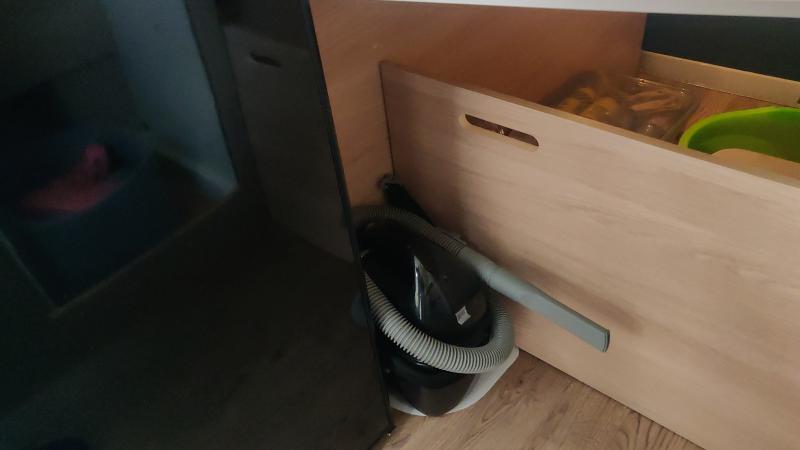

Si, esattamente. La potenza è orientativa, vorrei qualcosa da almeno 5/600W che non sia il solito aspirabriciole ma neppure qualcosa di estremamente potente e voluminoso.
Mi piacerebbe sistemarlo tra il frigo e la paratia gavone dove adesso mi sta il dometic. Se si ha l'inverter secondo me a batteria ha poco senso. Idem per il consumo, stiamo parlando di 60/90 secondi, che vuoi che mi cambi se è 500 o 1000W2023-04-29%2007_12_49.jpg
