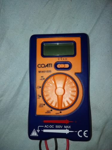

Col multimetro posso misurare gli amper?? Ho capito bene? Pensavo ci volesse l amperometro ... Come si fa? Ho questo 15477646422647518278333132257526.jpg

01/12/2003 6409
Inserito il 18/01/2019 alle: 10:33:05
In risposta al messaggio di Hunter85 del 17/01/2019 alle 23:37:54
con quello che hai tu, almeno a leggere le caratteristiche tecniche riportate
qui
, non puoi misurare correnti
Paolo DR
15/06/2018 11024
Inserito il 18/01/2019 alle: 10:54:49
In risposta al messaggio di PDR del 18/01/2019 alle 10:33:05
con quello che hai tu, almeno a leggere le caratteristiche tecniche riportate qui, non puoi misurare correnti
Mmmmm... Grazie cmq.
Devo leggere le istruzioni meglio .. Il selettore A c è ma dubito serva al nostro caso.
Scusate se dico eresie ma non ho mai usato un amperometro ... E me lo devo comprare prima o poi smiley
C'è la selezione di lettura della corrente, ma credo sia possibile misurare fino a 200 mA. Le altre portate non riportano misurazione di correnti. Oltretutto non si capisce se questa misura viene effettuata in corrente continua od alternata.
