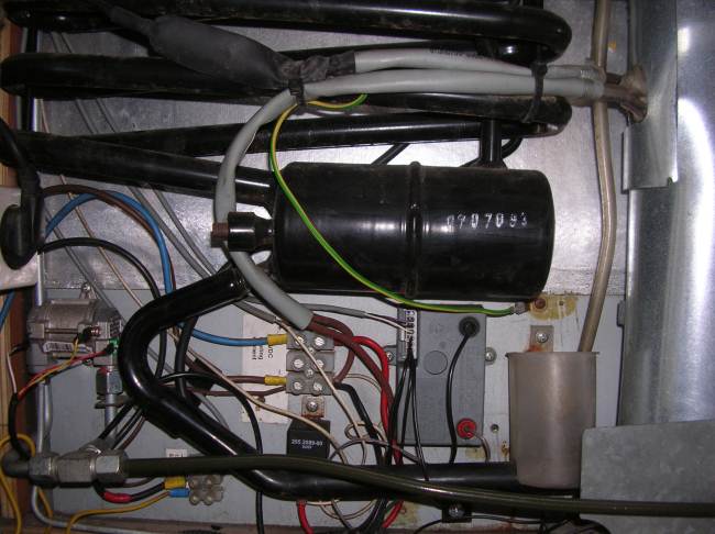

Inserito il 18/11/2015 alle: 15:48:39
Aggiornamento:
Smontando la griglia, ho visto che la modifica del relè è già stata fatta dal proprietario precedente,
a motore acceso, sul frigo (spento) arrivano 13,5 V che scendono a 11,5V (ieri erano 10,5V) quando lo accendo in modalità 12V.
Può andare o la caduta di tensione è eccessiva quando il frigo è acceso?
M48, che tensione hai a frigo acceso?
Se il frigo è già in temperatura di lavoro la corrente di mantenimento a 12V scende o il frigo assorbe sempre la stessa corrente indipendentemente dalla sua temperatura?
Sulla BM abbiamo visto che la tensione è costante perchè il display Carthago mente,
quindi l'unico dubbio direi che riguarda l'alternatore, come dice M48.
www.corsimoto.it
Modificato da Claudio65 il 21/11/2015 alle 15:58:33
