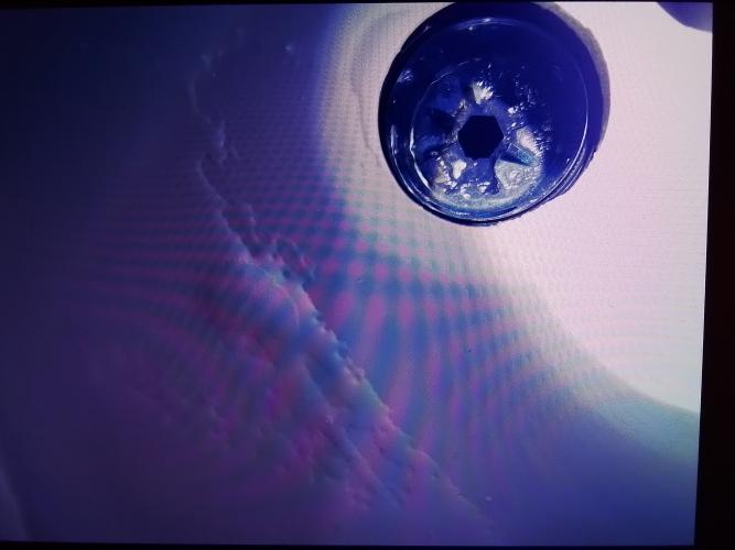

20260519_231612(1).jpgBuonasera ragazzi.
Sono via e ho una emergenza.
Mi si è rotto il supporto del dado che tiene il piattino dello scarico e si e aperto un buco da dove poi scarica l'acqua della doccia.
come posso rimediare in attesa del rientro?
ho ancora 15gg da stare in giro.

Buonasera ragazzi. Sono via e ho una emergenza. Mi si è rotto il supporto del dado che tiene il piattino dello scarico e si e aperto un buco da dove poi scarica l'acqua della doccia. come posso rimediare in attesa del rientro? ho ancora 15gg da stare in giro. grazie   fjordland
Se come penso, l acqua filtra e va sotto al piatto doccia, penso che l unica e piu semplice, sia non usarla e appoggiari a un campeggio per fare la doccia, e poi risolvere una volta a casa, che non è un lavoro semplice da tentare in viaggio.
Se il fondo del piatto doccia fosse accessibile la sostituzione della piletta è abbastanza semplice ma se non fosse accessibile allora provvisoriamente dovresti asciugare bene poi sul perimetro tra piatto doccia e piletta sottostante prova a stenderci un po di silicone e finche regge potresti usare la doccia , ovviamente potrai usare il piatto doccia dopo circa 24 ore poi quando sarai a casa provvederai alla sostituzione della piletta di scarico
