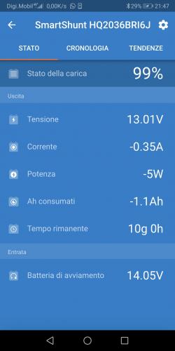

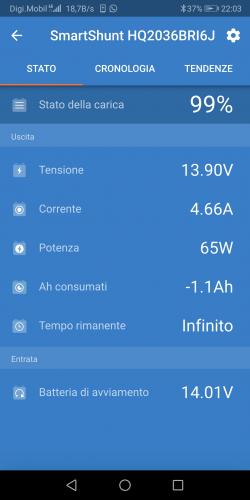

Per farti vedere,( sempre nel mio personalissimo caso... Impianti diversi comportamenti diversi) il discorso della carica incompleta con il mio cavo originale di 6mmq e mille kmlaugh​​​​​​.
A) cavo originale (6mmq per 6/7 metri)
B) cavo e relè maggiorati(25mmq per 1.8 metri)
Siamo partiti col buio (pannello out) e batteria già carica al 99%(circa, perché quel calcolo dello shunt ha un margine di errore, lui compensa con  vari coefficienti, ma c'è un margine).
10A Fari  e 12A frigo a 220 con inverter accesi, quindi 12A di frigo passano sul parallelatore, i fari no.
Vediamo che l alternatore con  il cavo originale non riesce nemmeno a superare ai poli, la tensione voc della bs. Infatti abbiamo addirittura una leggerissima scarica della bs. - 0.35A o - 5watt.
Invece con il cavo da 25mmq l alternatore riesce abbondantemente a superare ai poli, la tensione voc della bs e infatti abbiamo una carica di 4.66 A in bs (destinati a calare velocemente) e reintegrare quello 1 o 2 ah che mancano al 100%. In questo caso.
Ora, se col frigo il mio cavo originale non riesce nemmeno a mantenere la batteria al 99% già carica... Capisci che meno che mai potrà caricarla se fosse a uno stato della 80 e passa %.
Alneno col frigo che abbatte la tensione... Condizione della quasi totalità dei camper in marcia.
Senza frigo? Può darsi che una piccola differenza di tensione tra ai poli e voc batteria riesca a mantenersi anche oltre 80%.
Ma.ti assicuro che servirebbero tempi della ordine di 24 e passa ore di viaggio per completare quello ultimo 20%.
Col cavo maggiorato invece la differenza di tensione sarà SEMPRE ABBASTANZA, anche oltre 80% e anche con frigo (e molto di più) a far passare corrente sul cavo. E la batteria si caricherà da 80 a 100% in tempi paragonabili a un cb multistep o booster.
Io non voglio stare a dire a nessuno come fare il parallelo bm bs(cavi.booster, diodi etc etc).
Volevo solo far notare che aumentando molto la sezione avremo correnti fuori limite per la batteria già con bs mediamente o poco scarica.
Perché sono dati visti con lo shunt che magari sono una novità per qualcuno. Almeno per me lo sono stati.
Tutto qua...
