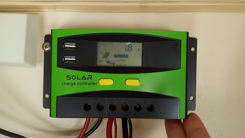

sto cercando di capire quanto producono i due pannelli FV montati sul tetto del mio camper.
Purtroppo non riesco ad "accedere" ai dati tecnici degli stessi. Un amico mi ha prestato un regolatore di carica "cinesissimo" che spero mi possa dare un pò più di info del mio "vecchio".
Foto 1
Oggi, ore 09.00 pannelli in pieno sole

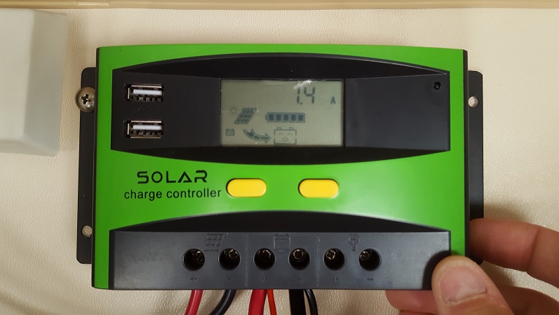

Foto 2
Ampere prodotti dai pannelli...prima 1.4
Dopo qualche minuto 1.8 (stabilizzato a questo valore)
Ho controllato i pannelli, erano pulitissimi e senza alcun "ostacolo".
Sbaglio...o gli ampere emessi sono un pò pochini?
Grazie a tutti e buona giornata!

se la batteria è già carica assorbirà poco.

se la batteria è già carica assorbirà poco. R
ok.
Quindi per capire quanto erogano i due pannelli devo scollegarli dal regolatore ed effettuare le rilevazioni con il tester, giusto?
Altra domanda: mi sono accorto che, soprattutto quando la batteria è carica e i pannelli continuano ad andare, si sente come un fischio provenire dalla batteria...flebile, di breve durata...ma continuo.
Se accendo un'utenza (tipo la TV che è connessa direttamente alla BS, almeno così è stata installata!) noto che il fischio non viene più emesso.
Nota di servizio: attualmente la mia BS è una FIAMM 12 FGL 70/L da 70ah.
Come mai la batteria fischia?

Se scolleghi i pannelli dovresti trovare almeno 18-19 Volt.
dubito che il fischo derivi dalla batteria anche se non vorrei che fosse davvero a 16 Volt e allora potrebbe essere uno sfiato di gas dalla stessa.
più facile fischi in assenza di carico li ho rilevati spesso su alimentatori switching anche di qualità Professionale con la P maiuscola e appena si applica un carico tendono a scomparire del tutto.

Se scolleghi i pannelli dovresti trovare almeno 18-19 Volt.  dubito che il fischo derivi dalla batteria anche se non vorrei che fosse davvero a 16 Volt e allora potrebbe essere uno sfiato di gas dalla stessa. più facile
la cosa strana è che ha iniziato a fischiare (almeno così sembra) quando ho scollegato il "vecchio" regolatore e collegato il nuovo.

la cosa strana è che ha iniziato a fischiare (almeno così sembra) quando ho scollegato il vecchio regolatore e collegato il nuovo.
riguardo al fischio non ti so rispondere,ma la tensione a 16V è troppo alta.Penserei che i pannelli sono troppo "potenti"per quel regolatore(a vederlo sembra un cinesone primo prezzo!)magari da 10 A.
Rimettereiil tuo regolatore...Non vedrai numerini,ma almeno non avrai problemi.Il fatto che tu veda 1.6 A è dato dal fatto,come ti hanno già detto,dal buono stato di carica della batteria.Per fare una prova puoi accendere tutte le utenze e vedrai che da 1,6 vedrai dei 4,5.

riguardo al fischio non ti so rispondere,ma la tensione a 16V è troppo alta.Penserei che i pannelli sono troppo potentiper quel regolatore(a vederlo sembra un cinesone primo prezzo!)magari da 10 A. Rimettereiil tuo regolatore...Non
vedrai numerini,ma almeno non avrai problemi.Il fatto che tu veda 1.6 A è dato dal fatto,come ti hanno già detto,dal buono stato di carica della batteria.Per fare una prova puoi accendere tutte le utenze e vedrai che da 1,6 vedrai dei 4,5. Ciao Paolo.
ciao Paolo..il regolatore è un 30a

Confermo (nella mia ignoranza ed inesperienza) che a batteria carica ed in pieno sole il mio pannello carica circa mezzo ampere.
Con diverse utenze accese, e nelle stesse condizioni di prima, ho visto anche valori di 6 ampere.
