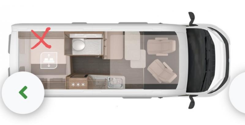

Inserito il 06/03/2021 alle: 20:27:07
In risposta al messaggio di motociclista12 del 06/03/2021 alle 20:00:10
Ma é così lontana la batteria servizi dal sedile passeggero?

Inserito il 08/03/2021 alle: 20:42:19
In risposta al messaggio di michi77 del 06/03/2021 alle 20:27:07
La batteria servizi è dove c'è la x
Potresti uscire sotto al camper con un corrugato e rientrare nei pressi del sedile, così non devi smantellare nulla..O seguire il cavo che da BM va BS ed eventualmente affiancarne un,'altro
