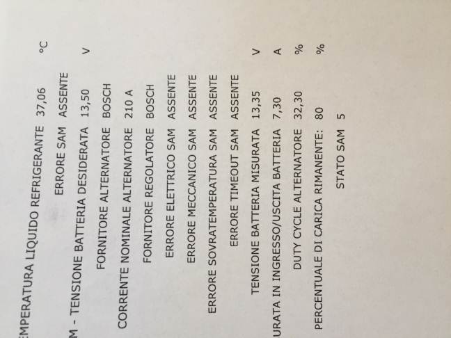

Inserito il 18/11/2016 alle: 14:44:31
In risposta al messaggio di immortale1 del 18/11/2016 alle 12:48:06
a mio modo di vedere con un funzionamento dell'alternatore di questo tipo l'unica cosa plausibile è dover sostituire  le batterie per usura molto più spesso ...... ma a loro che gli frega tanto le paghiamo noi,invece di agire sull'alternatore sarebbe meglio che si studiassero altre alternative meno inquinanti semi ibride .....
Ecco l'alternatore e il test al sw di controllo efficienza.
