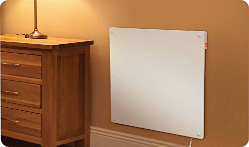

Sabato da leroi merlin, ho visto un pannello radiante delle misure 60x60 spesso 1 cm wat 400 materiale verniciabile corrente 220, lo consigliavano per ambienti di 22 mq, non era in vetro, mi semgrava simil plastica, che ne pensate?
Ci sono dfa molti anni e funzionaneo bene.
Risultati immagini per pannello riscaldante piattoRisultati immagini per pannello riscaldante piatto

Esatto, proprio quello. Secondo voi puo' rappresentare un pericolo? Funzionerà  con una resisrenza interna ed il materisle coprente sara ignifugo?
