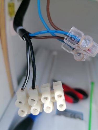

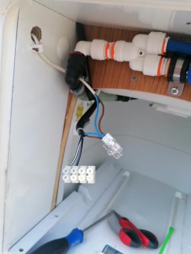

Buonasera vorrei installare la doccetta nel vano wc. Ho notato che ci sono 2 cavi, uno nero e uno nero e bianco che nn sono collegati. Che cosa sono?
Perché gli altri due sono stati collegati a colori invertiti? IMG_20230912_164207.jpgIMG_20230912_164200.jpg

Buonasera vorrei installare la doccetta nel vano wc. Ho notato che ci sono 2 cavi, uno nero e uno nero e bianco che nn sono collegati. Che cosa sono? Perché gli altri due sono stati collegati a colori invertiti?  Desmokit
È originale? Come può saperlo qualcuno se non dici il modello laugh?
Sui colori invertiti chi sa. Lmimportante è capire la polarità. E per i cavi scollegati, da dove provengono.
Vedo sezioni adatte al massimo a luci led, se la fonte è distante, o comunque il ramo principale più grosso è distante.
Se sono per comandare un relè di pompa a immersione va bene. Ma se ci deve passare la corrente di una pompa no.

È originale? Come può saperlo qualcuno se non dici il modello ? Sui colori invertiti chi sa. Lmimportante è capire la polarità. E per i cavi scollegati, da dove provengono. Vedo sezioni adatte al massimo a luci led,
se la fonte è distante, o comunque il ramo principale più grosso è distante. Se sono per comandare un relè di pompa a immersione va bene. Ma se ci deve passare la corrente di una pompa no.
E un rimor 699 superbrig del 2008.
Potrebbe essere la luce del sensore de wc pieno?

E un rimor 699 superbrig del 2008.  Potrebbe essere la luce del sensore de wc pieno?
Non so. Era così qualcuno che lo conosce ti può diresmiley

Mi hanno cambiato la parete quindi non so se gli incompetenti che hanno fatto il lavoro(con i piedi) sicuramente avranno dimenticato qualcosa. Il led che segna il wc pieno nn fa!!
Può essere che non funzioni, il sistema usa una calamita nel galleggiante della cassetta, dovresti provare a posizionare una calamita in zona sensore e vedere se accendela spia.
Capita anche che la calamita si sganci dal galleggiante, da qui il mancato funzionamento e non dipende dal circuito elettrico.
I cavi possono essere anche invertiti se devi accendere una lampadina ( non un led) sui camper usano la convenzione:
Blu= negativo o -
Marrone= positivo o +
Quando il cavetto non è Rosso-Nero indicato come colori per corrente continua ma Marrone-Blu per corrente alternata con i colori di Fase e Neutro.

Alle volte il segnale del "troppopieno" non si
attiva (mi era successo) per blocco del galleggiante
interno alla cassetta .Succede per deposito di troppa carta
durante lo svuotamento.
Dovresti aprire la cassetta e pulire bene il tutto.
Poi si riprova.
Non capisco perchè per montare una doccetta dovendola solo
collegare ai tubi serva il collegamento elettrico , a meno che non ci sia
una pompa ad immersione ?
In quel caso colleghi ai cavi esistenti un comando ad interruttore o
un pedalino , come ho fatto io.

Può essere che non funzioni, il sistema usa una calamita nel galleggiante della cassetta, dovresti provare a posizionare una calamita in zona sensore e vedere se accendela spia. Capita anche che la calamita si sganci dal
galleggiante, da qui il mancato funzionamento e non dipende dal circuito elettrico. I cavi possono essere anche invertiti se devi accendere una lampadina ( non un led) sui camper usano la convenzione: Blu= negativo o - Marrone= positivo o + Quando il cavetto non è Rosso-Nero indicato come colori per corrente continua ma Marrone-Blu per corrente alternata con i colori di Fase e Neutro.
Ah non sapevo. Io uso per positivo sempre rosso o blu e per negativo nero.in effetti i positivi del mio camper sono marroni o rossi. Ma per la linea luci sono blu.
e i negativi bianchi...
laughun casino.
La cassetta Thetford io avevo la vecchia versione e c era sempre un magnete, ma muoveva 2 targhette colorate..rossa pieno e verde vuoto.
Perché devono sempre complicare le cose semplici?
Stesso sistema ma senza corrente quindi quasi eterno. Bah
