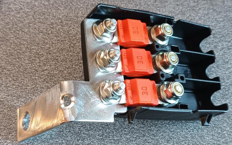

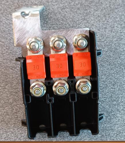

Sottopongo la soluzione a cui ho pensato per collegare i vari negativi su batteria.
la staffa è una elle piana zincata piegata a misura. Vi è qualche controindicazione ad usare una staffa zincata? Il materiale è idoneo da un punto di vista di conducibilità elettrica?

complimenti, mi sembra una ottima idea geniale, semplice, economico e molto pulito e efficace.
Che io sappia non ci sono problemi con il ferro zincato.

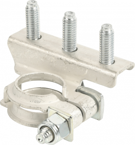

E' una buona idea anche se la trovi anche già fatta da MTA che fa dei morsetti dotati di una serie di bulloni da 6 e da 8 a secinda del capocorda da utilizzare
Non saperei dirti con certezza se con il tempo può dare problemi la zincatura, in linea di massima non credo anche se non ne sono certo, posso dirti che quelli che trovi in commercio di una certa qualità all'interno non sono in ferro ma in rame o leghe adatte ad avere una bassa resistenza elettrica ed esternamente sono trattati bianchi, forse cadmiati
ce ne sono di molti tipi diversi, anche con il serraggio rapido a levetta

20230129_094123.jpg20230129_094115.jpgGrazie del contributo. Conosco i prodotti MTA ma nessuno è specifico per batterie senza polo sporgente. L'unico e quello che sto prevedendo per il polo positivo al quale ho dovuto comunque modificare la staffa di fissaggio perché non arrivava a foro M8 della batteria.
Ho anche gli adattatori da foro a polo batteria ma preferivo una soluzione più pulita. Attenderò ulteriori contributi prima di procedere.
perché non arrivava a foro M8 della batteria. Ho anche gli adattatori da foro a polo batteria ma preferivo una soluzione più pulita. Attenderò ulteriori contributi prima di procedere. Grazie
Di solito le batterie hanno in dotazione anche il polo standard da avvitare, la tua soluzione dal punto di vista pratico è ottima, non saprei dirti come si comporta il ferro nel tempo, però le scocche delle auto e i telai sono in ferro no? anche se è verò che chi fa un impianto ben fatto evita di prelevare masse con circolazione di corrente dalla carrozzeria ma fa il contrario, le porta

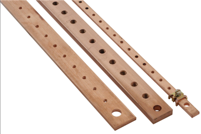

Le barre piatte in rame sono apposta per i quadri elettrici, sono quelle migliori come conducibilità.
Oltretutto, essendo un materiale morbido, è anche facile da filettare e comunque esistono già filettate.

Esatto, quelle sono l'ideale, si trovano da chi tratta forniture elettriche professionali; purtroppo nei vari brico che ho vicino a casa non le ho mai viste.

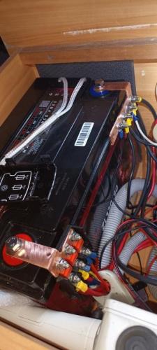

Grazie, ho ordinato una lastra da 2mm di rame 10cm x 10cm ne ricavero' le due piastrine identiche a quelle in ferro zincato che ho preparato e messo in opera che sono perfette come misure e ingombri. Appena arriva sostituisco le zincate con il rame.

Inserito il 26/02/2023 alle: 17:39:28
In risposta al messaggio di antomau del 01/02/2023 alle 10:27:52
Grazie, proprio su Ali ho ordinato la lastra di rame
E rame fu smiley
