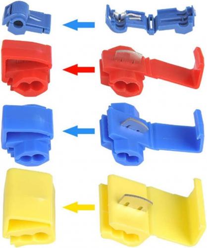

in realtà devo unire 3 cavi...2 dai 2 regolatori e 1 che va alle batterie. Questo per negativo e positivo.
oggi mi arriva il nuovo regolatore e vediamo gli spazi che rimangono.
Quelli che hai postato in foro io li chiamo rubacorrente...credo si chiamono cosi, ma mi divevano che non sono affidabili.
Grazie e buona giornata
