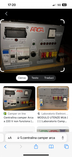

Ragazzi intanto grazie a tutti per l’aiuto a 220v funziona tutto condizionatore frigo ecc fusibili sembrano ok la centralina fa sia caricatore che centralina tutto funziona senza intoppi tranne la corrente che permette la batteria di andare in carica

Inserito il 02/09/2024 alle: 17:21:48
Mimmetto81
Mimmetto81
Mimmetto81
04/08/2024 16
Inserito il 02/09/2024 alle: 17:22:32
La foto è presa da internet ma la centrale è la stessa

Inserito il 02/09/2024 alle: 17:56:19
In risposta al messaggio di Mimmetto81 del 02/09/2024 alle 17:22:32
Ed infatti come sul mio camper hai interruttore magnetotermico anche per la linea 12V.
Quando colleghi il camper alla rete esterna 230V verifica che quegli interruttori siano attivati.
Quello al centro nella prima foto dovrebbe collegare il carica batteria alla batteria ed ai servizi a 12V.
Ciro.

Inserito il 02/09/2024 alle: 18:15:54
L’interruttore è in posizione corretta
