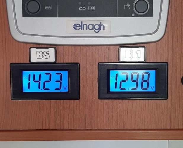

20210523_103231_copy_744x602(1).jpg2 voltometri aiutano meglio a tenere soto controllo la salute delle batterie...
