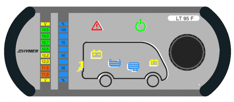

verificherò il CB. grazie... vorrei solo sapere dove hai letto che io ho il controllo tensione a led. buon tutto
Forse si riferiva a me che ho detto che leggo la tensione siu una scala di LED
certo che è solo una indicazione molto approssimativa, ma a avere troppi strumenti e troppe info, poi si passa il tempo a guardarli, per avere una idea vaga, basta una indicazione.
Tanto, con l EFOY comunque difficilmente rimango senza corrente cheeky

Semplicemente non parlavo di te, altri hanno detto di averlo ...
Comunque non è una colpa, contenti loro...
La mia era una critica non tanto alla persona quanto ai costruttori che usano cose antiquate e poco efficienti per risparmiare spiccioli su mezzi che costano tantissimo.

Questo è un dato di fatto, il discorso dei led e dello stato di carica letto attraverso di loro lascia alquanto desiderare.
