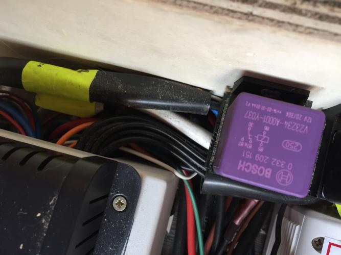

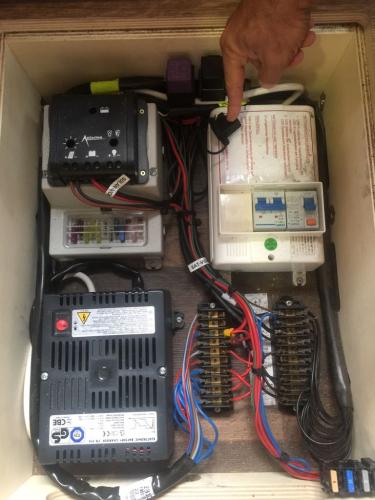

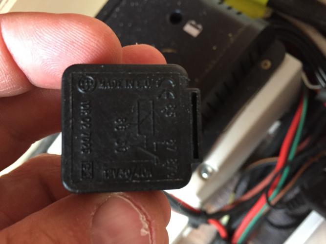

ciao a tutti, ho un furgonato Knaus su Ducato del 2014. Da una decina di giorni la batteria non viene più ricaricata con il motore mentre ricarica con 220 w pannelli solari. Purtroppo a Liverpool mi sono fatto “fregare” da assistenza camper del posto che mi ha solo sostituito la batteria senza risolvere il problema. Ho sostituito tutti i fusibili , sono in attesa del Relè che è l’ultima cosa che mi manca.
Sapete aiutarmi?

Buongiorno, a me era successa la stessa cosa
banalmente mi si era sfilato un contatto del rele parallelatore nel vano motore
prova a controllare...

Riesci a capire qual'è il relè parallelatore?

Se sei sicuro di aver individuato il relè parallelatore, dovrebbero esserci due fili rossi di sezione grossa e due fili più piccoli, puoi staccare i fili grossi rossi e unirli tra loro, chiaramente con motore acceso. Se la tensione della BS sale vuol dire che il relè non fa passare tensione. Se così fosse bisogna capire se il relè è rotto o non gli arriva tensione alla bobina. Per verificare questo prendi i due fili piccoli questa volta e collegali ad una lampadina 12V di piccola Potenza (5W) . A mottore spento, lampadina spenta, a motore acceso lampadina accesa. Queste sono prove semplici se non si hanno a disposizione strumenti. Falle se hai un Po di manualità.  In bocca al lupo.

Il concessionario, al telefono , mi dice che sicuramente è il tele all’interno della cellula , sotto il tavolo. Li ho ordinati su Amazon e li cambierò entrambe.

Il concessionario, al telefono , mi dice che sicuramente è il tele all’interno della cellula , sotto il tavolo. Li ho ordinati su Amazon e li cambierò entrambe.  Grazie
ci proverò , ma prima voglio provare a sostituire i rele’ che mi arrivano giovedì.

Ma perchè "i" relè? il parallelatore è uno, l'altro cosa farebbe? non era meglio prima verificare se funzionano o meno?
