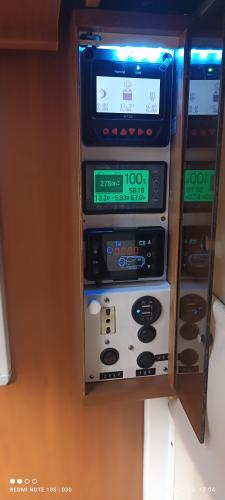

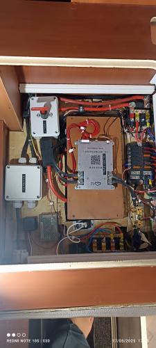

Questo è l impianto finito n4 celle Hiltium 280ah bme jk 200a 8s 2a dcdc renogy 40a shunt renogy 500a inverter vevor 2000watt ( ma attualmente non penso di superare i 1000w) cavi da 35mm2 e fusibili su tutte le linee .IMG_20250517_171501(2).jpgIMG_20250513_170458(1).jpg
il concetto inverter 2000W con cavi da 35mmq ma penso di non andare oltre i 1000 è sbagliato a prescindere.
Se compri un inverter da 2000W l'impianto lo DEVI FARE per quei 2000W e se dopo non ci arriverai mai non è un problema, non il contrario.
Quanto sono lunghi quei cavi da 35mmq?

il concetto inverter 2000W con cavi da 35mmq ma penso di non andare oltre i 1000 è sbagliato a prescindere. Se compri un inverter da 2000W l'impianto lo DEVI FARE per quei 2000W e se dopo non ci arriverai mai non è un problema, non il contrario.  Quanto sono lunghi quei cavi da 35mmq?
Ho messo cavo da 35mm2 e fusibile da 140a. I cavi sono lunghi circa 80cm non ho né macchina da caffè l' unica cose a 220 volt che ho attualmente sono un phon da 800w e un carica batterie per l aspira polvere e in previsione i carica batterie delle bici elettriche ma al momento solo in previsione.comunque grazie per la risposta.tu che cavi mi consigli? ciao e buona serata
tutto dipende dall'inverter... se quei 2000W sono reali servono ALMENO 50mmq e almeno 250A di fusibile per una lunghezza inferiore al metro.
Però la domanda sorge spontanea... se non vai oltre gli 800/1000W perchè hai comprato un prodotto da 2000W?
PS: per altro ci sono macchinette del caffè da 450W...

tutto dipende dall'inverter... se quei 2000W sono reali servono ALMENO 50mmq e almeno 250A di fusibile per una lunghezza inferiore al metro.  Però la domanda sorge spontanea... se non vai oltre gli 800/1000W perchè hai comprato un prodotto da 2000W? PS: per altro ci sono macchinette del caffè da 450W...
Ma in effetti ero orientato su un1500w poi mi sono fatto prendere la mano. Ma funziona bene una macchinetta del caffè con quei watt? Ciao Franco
